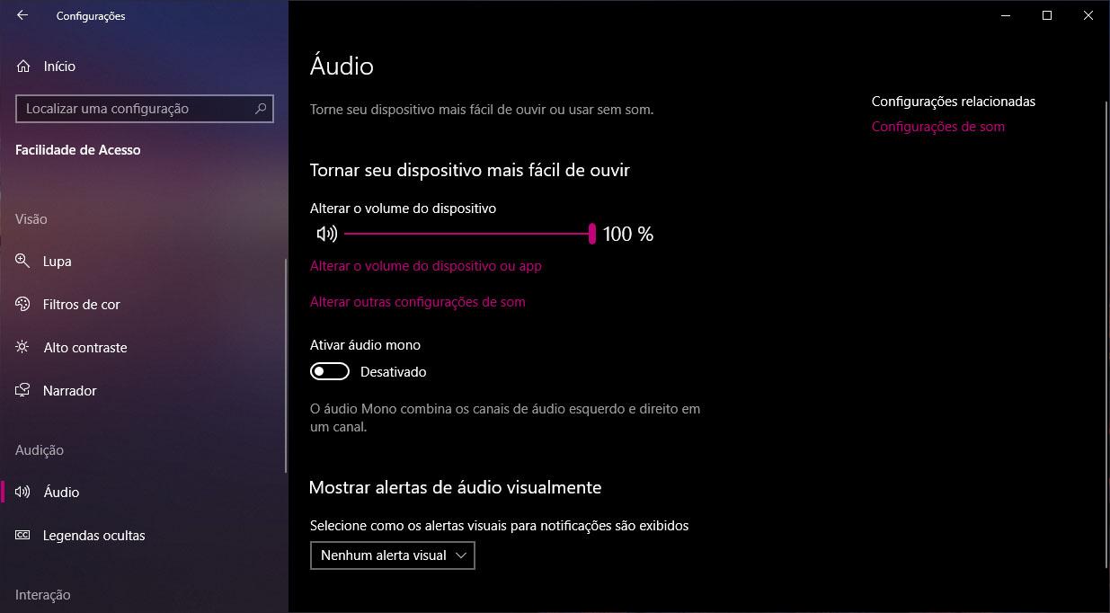

Usei o PC por um tempo no mono, ativando nas configurações de facilidade de acesso, mas depois de ver em alguns foruns, inclusive aqui, vi muitas pessoas resolvendo o mesmo problema comprando uma placa de som USB, fiz o mesmo mas o problema continua...

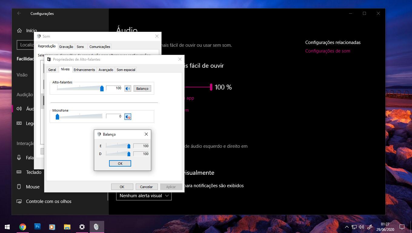

Pela foto, o balanço está todo para um lado. Deve ficar em 50%. Testa e posta o resultado.
Mesma coisa só que mais baixo... Ajanela do balanço tem E e D de esquerda e direita.. Mas como disse a direita não funciona.. Quando testo no youtube ou mesmo no Windows aqueles sons que saem apenas por um canal, o som da esquerda sai em ambos e o da direita fica mudo
