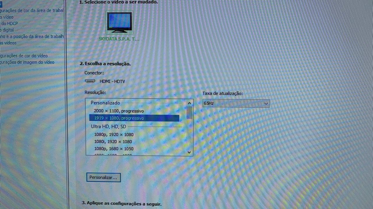

O primeiro problema que tenho, é que comprei uma TV Philco que se dizia "Full HD", da qual me arrependo muito, pra usar como monitor primariamente, e as vezes usa-la como Smart TV, porém, desde que a instalei pela primeira vez no PC, e coloquei pelo painel da Nvidia a resolução Full HD, a imagem ficava extremamente ruim, as cores estavam escuras, letras tremidas e obviamente, uma pessima qualidade, procurei algumas soluções, entre elas uma que eu renomeio o nome da entrada da TV para Pc, e ai estaria resolvido, mas não, a Tv nao possui essa funcionalidade pelo que encontrei, outra solução, foi ir no painel da Nvidia e ajustar a resolução de forma manual, ai enfim, nem sei se fiz certo, mas solucionou o problema parcialmente, criei a resolução 1919x1080 e coloquei a taxa de atualização a 65Hz. Ok, mas ai pra eu jogar os jogos, com o qualidade de imagem, boa, nao em relação a graficos, mas a exibiçao mesmo na TV, so posso jogar em modo Janela ou Janela sem bordas, pra alguns jogos, tudo bem, tipo um LOLzinho, eu jogo assim, ouço musicas e posso fazer a transição do Chrome para o jogo rapidamente, mas em alguns casos é horrivel. Ai agora, instalei o COD Warzone, e teria que fazer o mesmo procedimento, jogar em janela, mas ai, o jogo Trava o tempo inteiro, nao consigo jogar, pegar armas, nada praticamente de forma fluida, travamentos de 2 em 2 segundos.

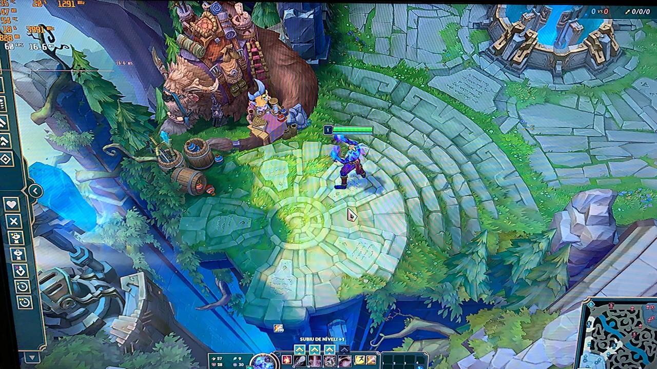

Nas imagens, a primeira e a ultima, estão com a qualidade distorcida, talvez nao percebam facilmente, a camera nao ajuda a diferenciar, olhando na TV tem a total diferença, mas se olharem a grama, as sombras ou areas verdes, talvez percebam que a segunda imagem, tem os objetos mais suaves, com recortes arrendondados de melhor qualidade, ja na ultima é um pouco quadrado, diferente, ruim.

@Wendel Carvalho image.thumb.png.a44f34474bfad948ef1eee1237bfec15.pngEstava da forma "padrão", acabei de ver outro site, falando sobre ajustar isso, e ainda sim, deixei em Full HD e ajustei algumas outras coisas agora, mas nao mudou em nada, a imagem fica ruim em 1920x1080 a 60hz.
A resolução nativa da tela é 1360x768, talvez eu esteja sendo teimoso, e indo a fundo do que dizia nas especificaçoes da TV, mas ja testei em outra TV, LG e isso nao acontece, ela fica com a resolução Full HD, mesmo sendo apenas HD.
