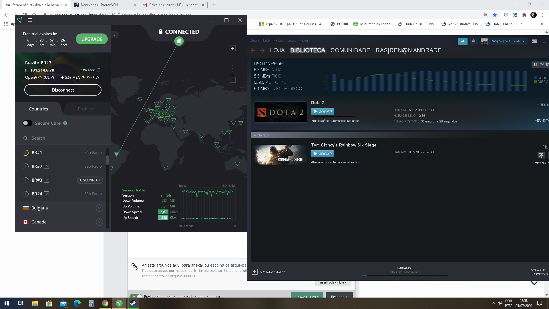

Uso Vivo e passei pelo mesmo problema, tentei reinstalar a Steam, alterar o Disco de instalação, reiniciar PC e Internet, nada deu certo. A única coisa que me fez conseguir baixar foi um VPN.
24 minutos atrás, Pruzny disse:
Eu não entendo de VPN, você poderia detalhar o passo a passo de como você fez?
31 minutos atrás, zxa9999 disse:
Pra ser sincero nem eu entendo, mas tava tão desesperado que arrisquei instalar o ProtonVPN, fiz login, depois conectei em um servidor aqui do Brasil mesmo e os downloads da Steam voltaram ao normal. Após todos os downloads completarem, eu desinstalei o programa.
Pruzny
Muito Obrigado , Gente é bem simples façam o  cadastro no Proton criem conta gratuita baixem o aplicativo instalem , coloquem pra conectar em rede Brasileira e só baixar novamente
Abraço a todos
