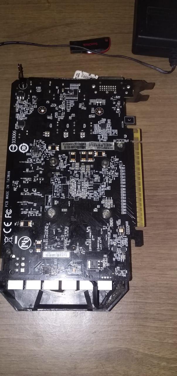

Eu não consigo entender. Não entra na minha cabeça. Troquei de cabo HDMI, parafusei a placa, o encaixe está firme. Limpei o slot da placa-mãe com um pincel (não sei se o pincel é de cerdas naturais ou sintéticas ou mesmo se faz alguma diferença) e um pano seco e passei uma borracha no conector da placa de vídeo. Dei uma leve pincelada em cima da placa de vídeo, suave e delicadamente pois sei que ali contém chips que são muito sensíveis ao toque. Estou usando o cabo HDMI que acabei de comprar. Tudo funcionando perfeitamente bem. Sem a placa, não parece haver nenhum problema. Eu queria saber que mistério é esse que faz a placa de vídeo não subir a imagem após o PC acordar da hibernação ou ser religado depois de ser desligado. Meu processador é um FX-8320 da ADM, minha placa de vídeo uma GTX 1050 não ti de 3 GB DDR5, porém meu PC tem uma configuração antiga de DDR3, tenho 8 GB de RAM mas não é dual. A minha fonte é uma Corsair 500W. A fonte não é ligada na placa de vídeo. Como é possível que uma Corsair de 500W não aguente esse setup? Pra mim permanece um mistério. Toda vez que ligo o PC eu tenho que fazer mágica para que a placa obtenha imagem. Eventualmente, após insistir aqui e ali, eu acabo conseguindo. Pelo menos até agora. Não sei se vou conseguir de novo. A placa foi comprada em março de 2019. Não faz sentido algum ela estar dando sinais de que está morrendo. Eu não moro tão perto da praia assim pra ter maresia. Mas a umidade do ar fica em média em 80%. É muita umidade. Meu PC vai completar 6 anos em janeiro de 2021. Eu já perdi 3 placas de vídeo, 2 HDs e uma fonte. Um detalhe que esqueci de mencionar é que eu NÃO USO FILTRO DE LINHA. Aqui a rede é 220W. Ah, cara. Eu comprei o cabo HDMI e um joystick novinho. Acrescentei 100,00 na minha carteira Steam. Alguém pode me dar uma luz e me dizer o que está errado com meu PC?

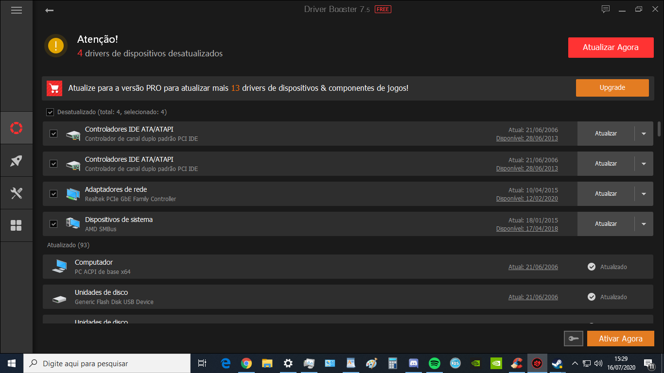

Drivers atualizados.7977_src.jpg.b2ab9330fe79e806ee04f7776f0bcf11.jpg113285891_Placameinformaes.png.87390765bb81611ccdde2fc5ff258dd5.png
