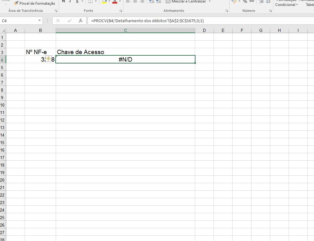

@Patropi  Bom dia, Exatamente isso, muito obrigado. Poderia me ajudar a complementar meu trabalho, criei outra planilha, para assim que informar o nº NF-e, me retornar a chave de acesso, da planilha débitos, mas está apresentando erro, creio que seja por conter varias linhas com o mesmo numero de NF-e.
Existe algum comando no excel, para assim que eu informar manualmente o numero da NFe na planilha consolidado, o excel já ir preenchendo automatico a planilha "chave de acesso" com o numero e o retorno dos numeros da chave que preciso?

Boa tarde@Francislei Oliveira
Na coluna A da planilha Detalhamento dos débitos os números estão armazenados como texto, e na coluna B da planilha Chave de acessos ele é número.
Para testar, com o cursor na célula A2 da planilha Detalhamento de Débito clique em F2 e dê ENTER
Agora veja o resultado na célula C4 da planilha Chave de acesso.

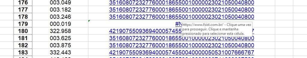

@Patropi  Obrigado, configurei aqui, mas mesmo assim ainda consta alguns erros. #ND.

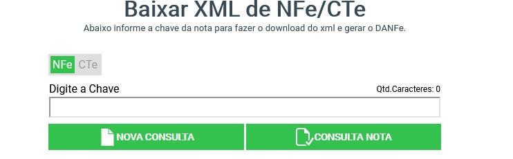

Por acaso, eu criei um hiperlink para ir para uma pagina da internet, (www.fsist.com.br ) existe algum comando para quando eu clicar na célula da chave de acesso, já ir para pagina configurada, e ja preencher o campo com os numeros? Ou nesse caso agora, somente programação?
Obrigado mais uma vez.
