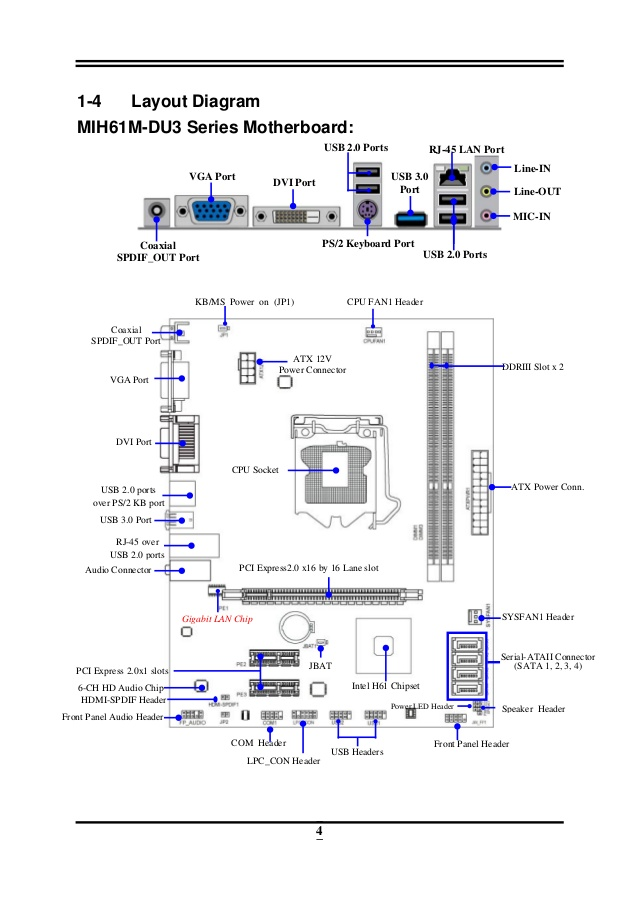

Veja se o Layout é o mesmo. Os pinos no topo sao para o Jumper que ativa o Power pelo teclado, não é pra conectar o PW SW ali não. O conector é o da borda direita inferior, ligue conforme abaixo:
Isso acontence por que essa placa é customizada pro gabinete do Fabricante.. no caso, Dell. Alias ela não é da Intel.
No caso o ideal é usar ela no mesmo gabinete pra qual ela foi projetada... ou se for pra usar em outro gabinete, trocar a placa-mãe por uma padrão.
