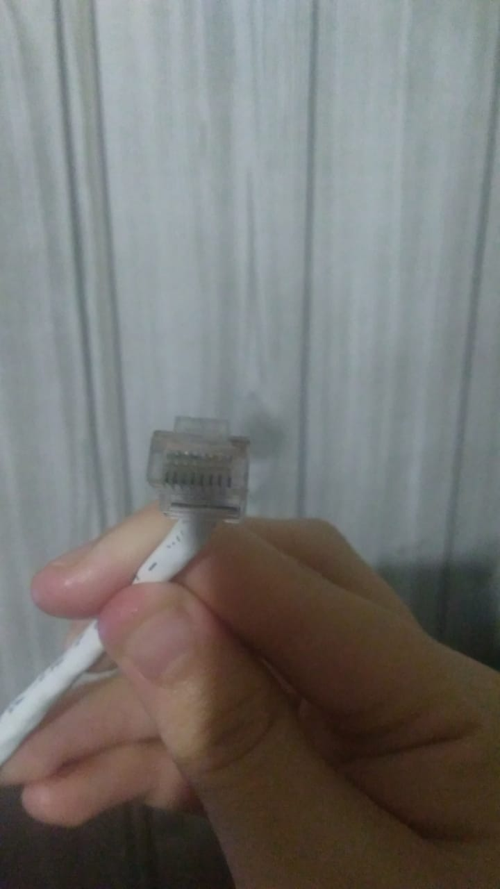

Aqui, vê se dá pra ver ou se preciso tirar outras fotos. A pessoa que me vendeu disse que era CAT5e

Certo , deu pra ver sim !!
Seu cabo tem 8 vias ... ou seja é compatível com 100mb's ou mais..
Você não especificou o modelo de seu roteador , qual é o modelo ? ele é GIGABIT?
E sobre o cabo , essa ideia serve para todos cabos , ou seja... tanto para o cabo que conecta seu rot - pc , e também o cabo que conecta receptor ( modem ) , para o roteador.

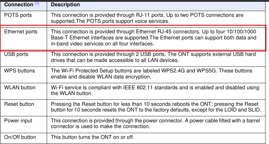

G240WC disponibilizado pela Oi
11 horas atrás, ChagasVitor disse:
Uma breve pesquisa na internet , pelo manual afirma ser barramento 10/100/1000 ( Gigabit )  .
Teoricamente é para atingir o seu plano normalmente...
Sugiro fazer medições isolado ( direto da ONT ), em mais de um medidor confiável , por exemplo: Simet ou SpeedTest  , coletar os resultados e entrar em contato com seu provedor.
Provavelmente irão fazer os testes com você, e não obtendo sucesso, irão encaminhar um técnico no local.
No local o técnico irá proceder e lhe orienta-lo se for irregularidades no seu pc ou na estrutura .
