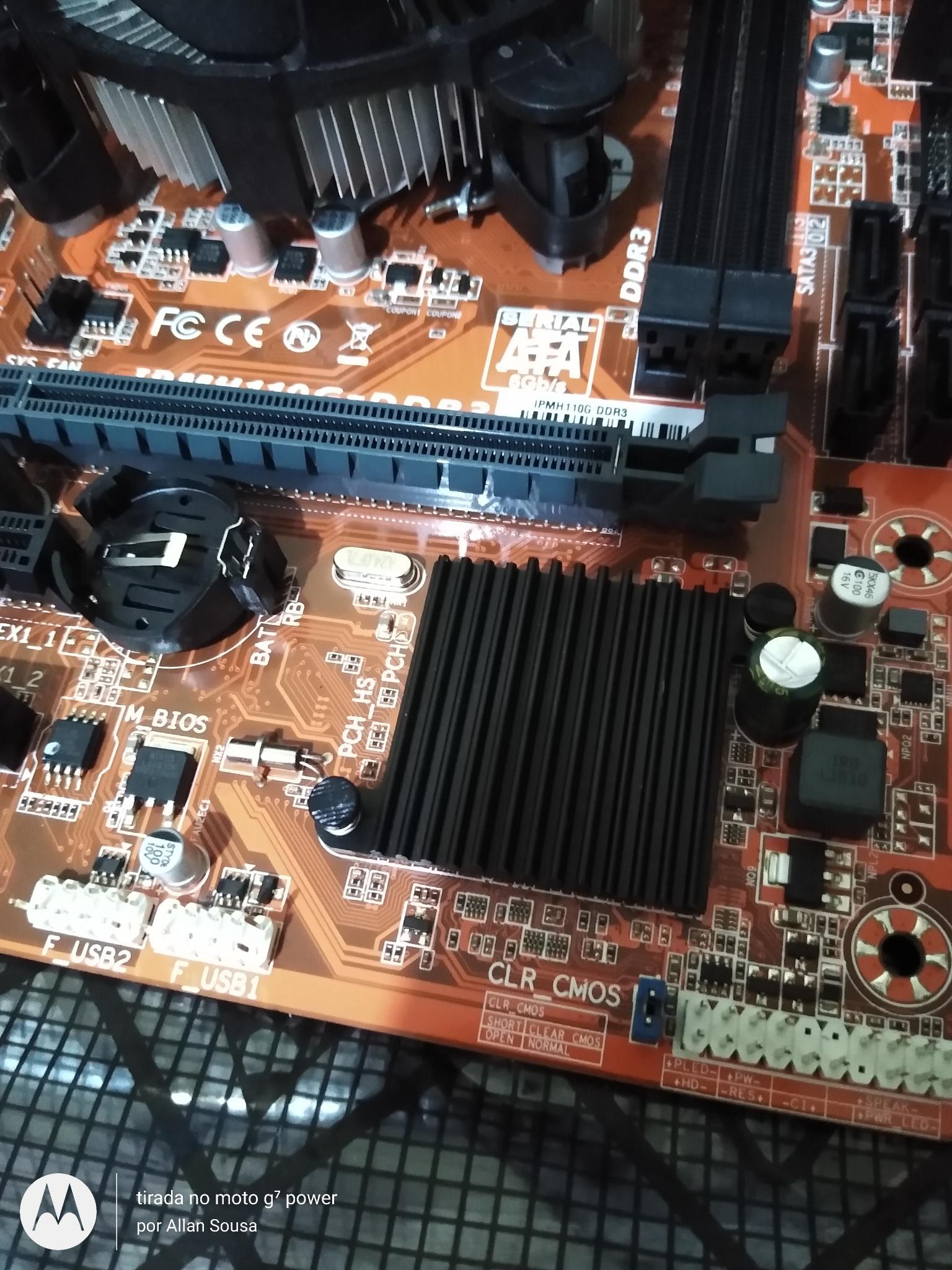

@juliajj não sei se nessa foto dá para ver, mas ela está sem a bateria e com o jumper clear CMOS. Reset de BIOS

@Wal SJC deixei sem a bateria, com o jumper e ela deu um sinal diferente. Ela deu o start por 1 seg e desligou. Não mostrou nada na tela. Daí dei o start de novo e voltou ao mesmo loop.
adicionado 32 minutos depois
Mas o fan rotacionou em 100%
adicionado 2 minutos depois
Ainda não deu vídeo
adicionado 26 minutos depois
