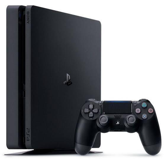

Iae pessoal tudo bem ? Sou novo aqui e recentemente tive um problema muito desagradável com meu PS4, para contextualizar melhor vou contar a história inteira. Ao final da garantia do meu PS4 percebi que ele estava esquentando muito até com jogos mais simples, então resolvi abri-lo para efetuar uma limpeza, levei um bom tempo até fazer pois estava comprando os materiais e pesquisando muito de como desmontar porque seria minha primeira vez desmontado um PS4, enfim adquiri todas os materiais com a exceção da chave Torx que não achei em lugar nenhum enfim dei meu jeito, abri e limpei bem ele com álcool isopropílico e uma escovinha anti estática, troquei a pasta térmica por uma da PCYes OCX By Gelid, coloquei tudo no lugar e assim foi, porém vi que estavam sobrando 4 parafuso, desmontei e montei mais de 5 vezes para ver de onde eram e não consegui achar, fiquei procurando por vídeos, guias e fóruns e nada, então decidi colocar tudo no lugar e ligar para ver o que dava, no final ligou normalmente porém o leitor de disco começou a tentar ejetar o disco 5 vezes quando ligava ou tirava um disco dentro, porém se eu colocasse um disco dentro e deixasse lá ele não ejeta, mantive um disco obsoleto que tinha aqui e usei por meses até que voltou a esquentar de novo mas dessa vez resolvi não abrir para mexer. Na sexta-feira passada eu estava jogando e do nada ouvi um barulho estático e o PS desligou sozinho, entrei em choque, dei um tempo e liguei de novo, ele ligou porém notei uma coisa estranha ao jogar Dark Souls 3, as paredes de vez enquanto estavam aparecendo os pixels das paredes, achei que era bug do jogo e continuei, após jogar por algumas horas desliguei normalmente o PS4, no dia seguinte ao ligar ele iniciava porém não dava vídeo, tentei trocar de tv, cabo HDMI e tomada e nada dava certo, ele acendia as luzes azuis e não dava nenhum sinal de vídeo e ficou assim por mais de 5 min, tentei mais algumas vezes e após não dar nada certo resolvi finalmente levar numa autorizada, lá o cara me diz que acha que o processador está com problema e que vai ter que ser feito Reballing, aí meu coração foi pro brejo, tudo que lutei para comprar meu PS4 novinho com o meu próprio suor e agora um problema desses, o cara me cobrou $500 para fazer o Reballing  disse que talvez dê certo. O que acham eu fiz certo? O cara cobrou um preço justo?

MODELO DO PS4 - SLIM

@Nycholas Oliveira Knoeller É, essa luz azul é um sintoma veio vago, mas é provavelmente solda BGA sim. O reballing consiste em soldar novamente o chip, isso porque a solda ao passar do tempo dilatando e contraindo,acaba tendo trincas,fissuras na solda. E o preço é parecido com esse mesmo, 400,500... só resta saber se essa assistencia é realmente competente..
A luz azul e a luz da inicialização do PS4, se não sai dai é por que não está conseguindo inicializar...
Agora pelo preço do conserto, eu acho caro, para um conserto que "pode dar certo"... se o cara garantir que vai entregar funcionando...
Não se como é a assistencia da Sony (supondo que você comprou numa loja oficial aqui no Brasil), mas se a da Microsoft recebe o console fora da garantia pra concerto e cobra menos que isso.. era bom procurar uma autorizada da sony antes..
@bngomes @bngomes Então pesquisei assistência autorizada PS4 no Google e a que apareceu mais perto e com melhor avaliação foi a Elite Games em Santos-SP, o cara cantou $500 mas eu só pago se ele conseguir consertar se não ele disse que não cobra nada. Ele disse que vai fazer o Reballing e trocar a solda por uma de chumbo que ele disse que é de melhor qualidade e duração.
