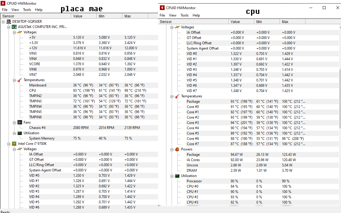

@Matheus Alexandre Coloque um print com as tensões que a placa-mãe está utilizando, por favor.
nao sei se muda algo no momento que o jogo esta aberto ou nao, mas esta ai como ta agora

Muda sim, precisa ser um print em um desses momentos em que a temperatura está alta.

quando bate aproximadamente 93-97, se for necessário que eu espere bater uns 98-100 eu tiro outro print, so avisar, obrigado desde ja
2 minutos atrás, Imakuni disse:
Hm, entendi, 1.392 Vcore. Agora faz sentido, é a sua tensão que está exagerada para o seu sistema de resfriamento. Controle manualmente que deve resolver.

segue print (quando botei 1.300 com o jogo aberto)
Veja bem, a parte que diz "voltage" do processador não importa. Importa a parte de tensões é da placa-mãe (a que diz "Vcore").
Em todo caso, você já viu uma melhora substancial com 1.3. Se 1.25 não foi, tente 1.29, 1.28... A partir daqui, é tentativa e erro.
