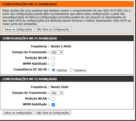

@bru.rleite testou tambem os adicionais, Tipo WMM tu ativa somente para a rede 5ghz e se tiver a rede 2,4 ghz tu desativa WMM dessa rede.
Exemplo
adicionado 2 minutos depois
@bru.rleite dentro da onu ou cable modem deve exisitir tambem o Enable Wireless Multicast Forwarding (WMF)
Tem tambem IGMP
Todos esses causa diferença no resultado Final.
4 minutos atrás, Tio Chang disse:
Exemplo
@Tio Chang Essa opção específica de configuração (WMM) eu não achei nas opções do meu roteador.
7 minutos atrás, bru.rleite disse:
Ta dentro das configurações do 2,4ghz é so desativar.

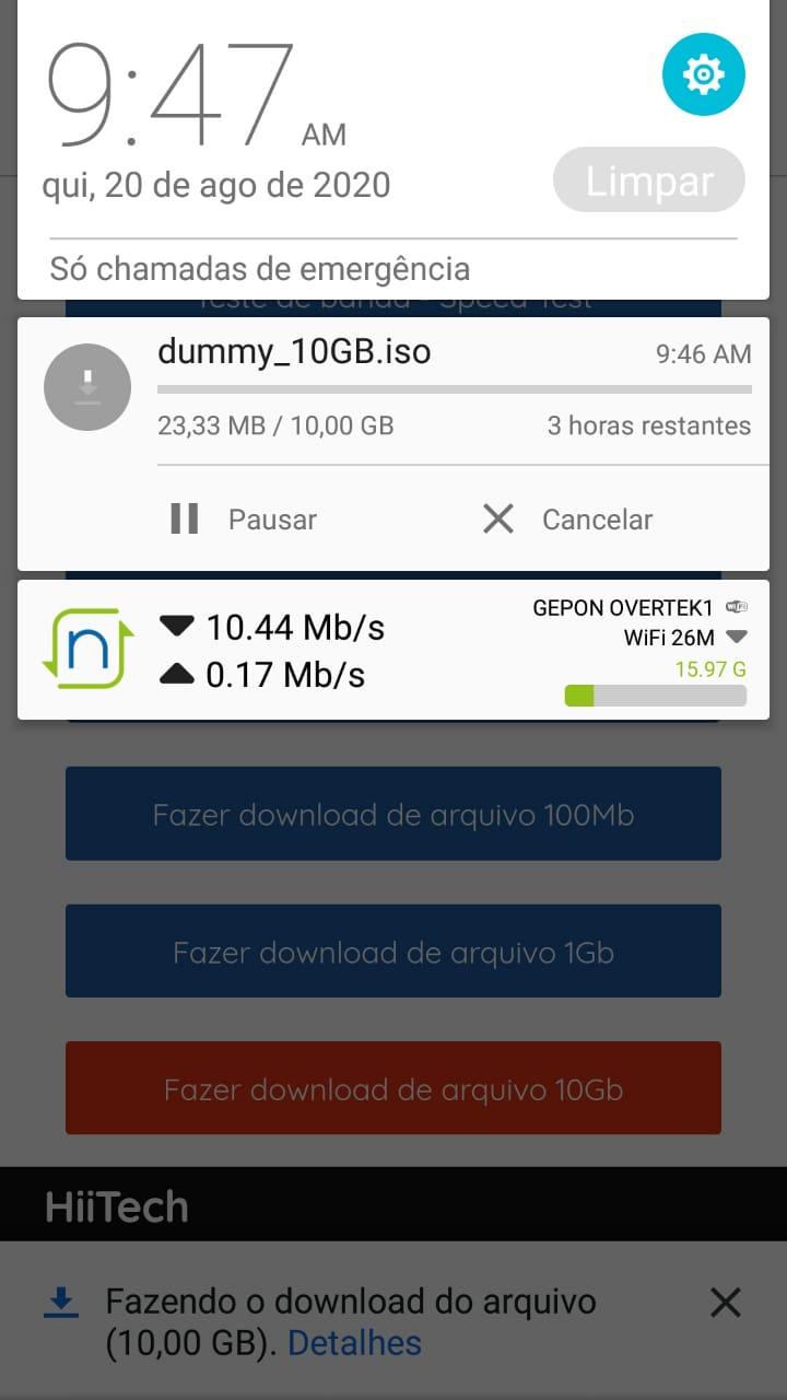

@bru.rleite Por ultimo, pra ter certeza abosluta que nao chega os 300 megas
Vai no google play,
Instala o Nperf teste de velocidade.
Ao abrir o Nperf va em configuração e ative o Nperf Monitor, Esse é um velocimetro que mostra a velocidade em tempo real.
Abra o google e entre no site http://hiitech.com.br/teste-conexao/ dentro desse site aparece escrito Teste 10 gb download
Inicie esse download e fique olhando o monitor Nperf, ali ele vai mostrar a velocidade real e instantanea da velocidade do download.

@Tio Chang Dei uma olhada e realmente não tem nada de WMM, as configurações do 2.4GHz são basicamente as mesmas que a do 5GHz. Com relação ao Nperf eu vou dar uma olhada e testar, muito obrigado por toda ajuda até agora!

tem que testar mesmo, porque o objetivo verdadeiro nao deveria ser ter 300 megas de teste de velocidade e sim, quantos megas ele aguenta segurar num download sem ocilação.
Exemplo 2
