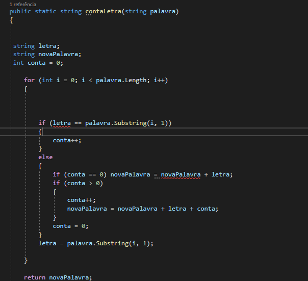

9 minutos atrás, Midori disse:
Antes de retornar o valor você vai ter que fazer mais uma verificação na variável conta para pegar a última letra
image.thumb.png.9ce1498a79b2b8d114588c64f88b4274.pngimage.png.6f897311cc24760252ec26f5601fb740.png
adicionado 0 minutos depois
agora, CrazyGladiator disse:
da isso quando eu tento executar, e sem atribuir a "letra" e "novapalavra" a alguma coisa, elas dão erro

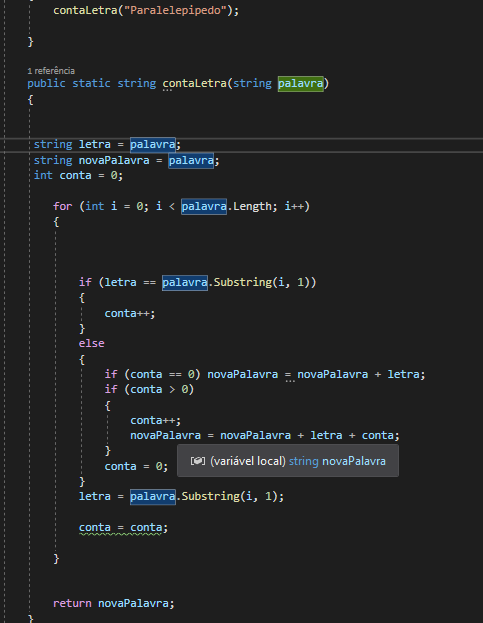

                conta = conta;
            return novaPalavra;

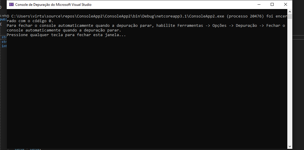

Continua na tela quando roda o programa nada, ai ta o codigo se quiser testar, eu não fiz nenhuma alteração fora o que você me passou
