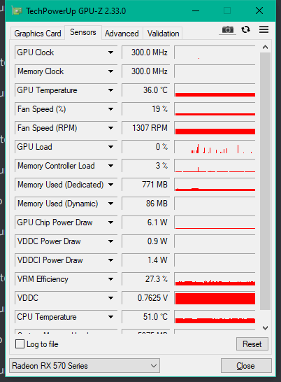

Ele desligou apenas 2x e já fiquei com medo mas estou testando pela 3a vez, a temperatura fica entre 40c-50c mas nao consegui identifica-la no momento antes de desligar (só se aumentar drasticamente, caso contrário continua ate 50 graus).

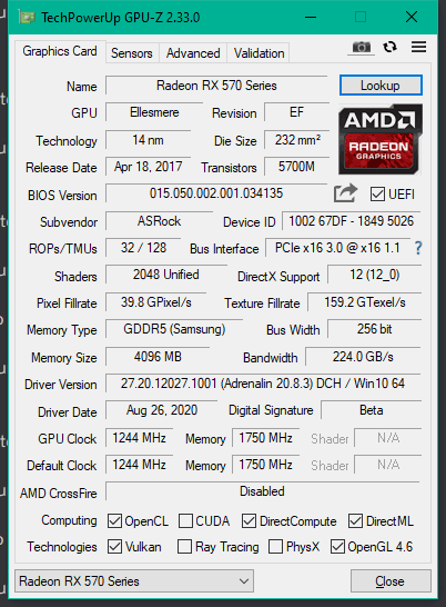

Primeiramente, verifique se plugou o cabo de vídeo no conector certo (tem que ser o conector da placa de vídeo, e não no da placa-mãe). Instalou os drivers corretos da RX 570? Removeu os drivers antigos da GT 1030?
