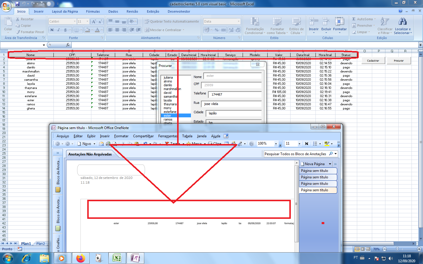

Gostei...obrigado se não for abusar demais teria como aproximar a linha selecionada no listbox a lin 1...segue o exemplo da imagem:
@Formactory Windows Informa  Para imprimir a linha do título a macro vai ter que copiar os dados para Plan2,
If lstclientes.ListIndex <> -1 Then
    ThisWorkbook.Worksheets("Plan1").Range("A1:N1,A" & Lin2 & ":N" & Lin2).Copy
    ThisWorkbook.Worksheets("Plan2").Range("A1").PasteSpecial
    ThisWorkbook.Worksheets("Plan2").Range("A1:N2").PrintOut Copies:=1
End If
Antes de imprimir ajuste os tamanhos das colunas em Plan2 para ficar igual da Plan1.

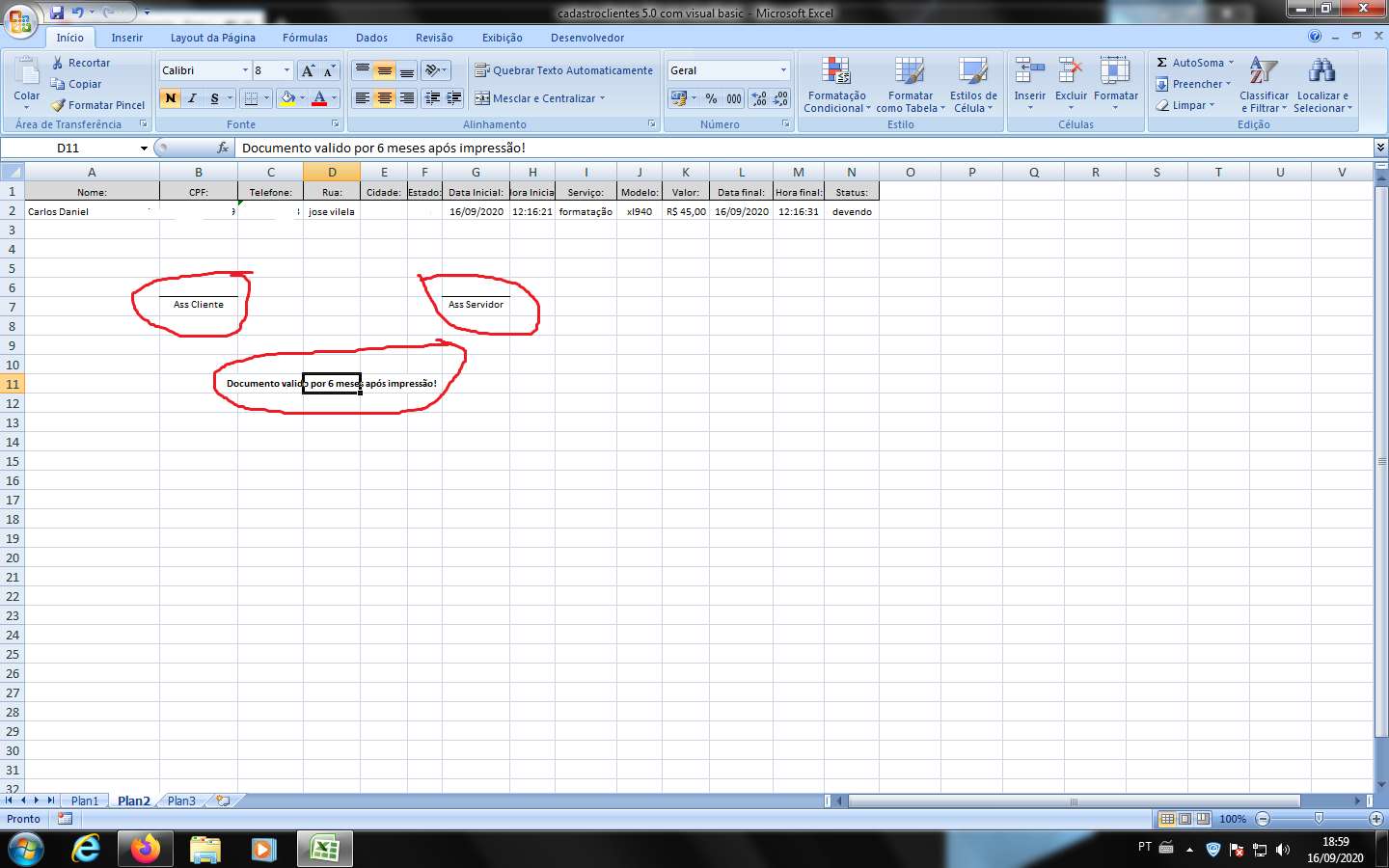

8 horas atrás, Midori disse:
End If
ok obrigado está do jeito que eu quero , só,uma outra coisa boa também que ficaria era por 2 linhas para eu e o cliente assinar e uma mensagem em outra linha né?😅mas acho que consigo fazer ja obrigado!
