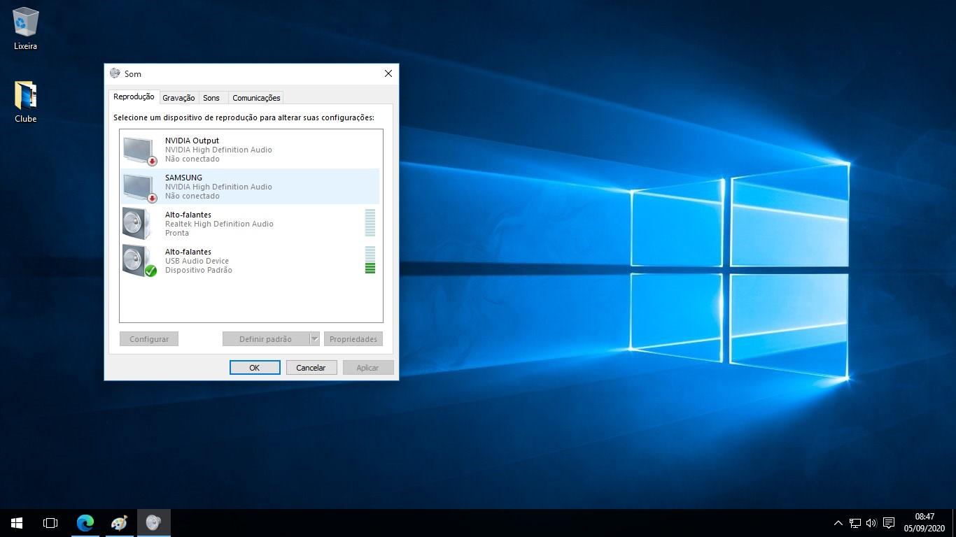

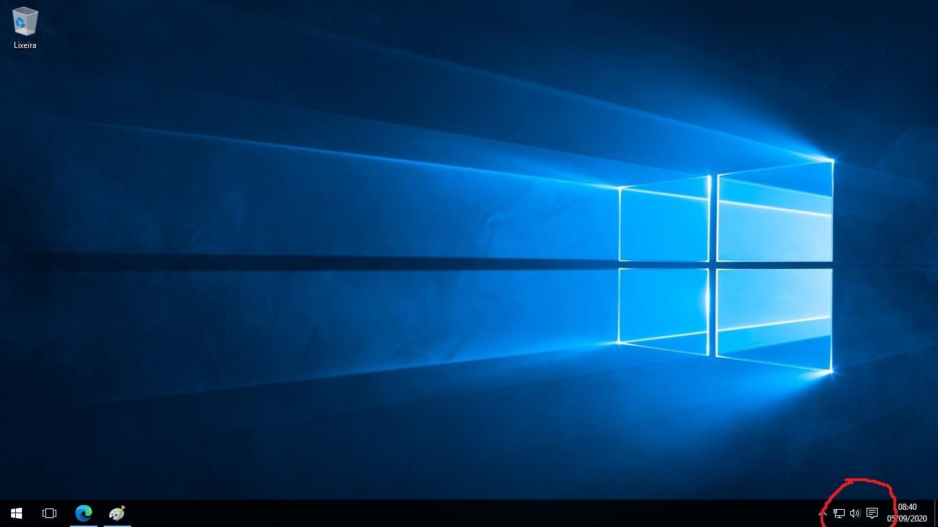

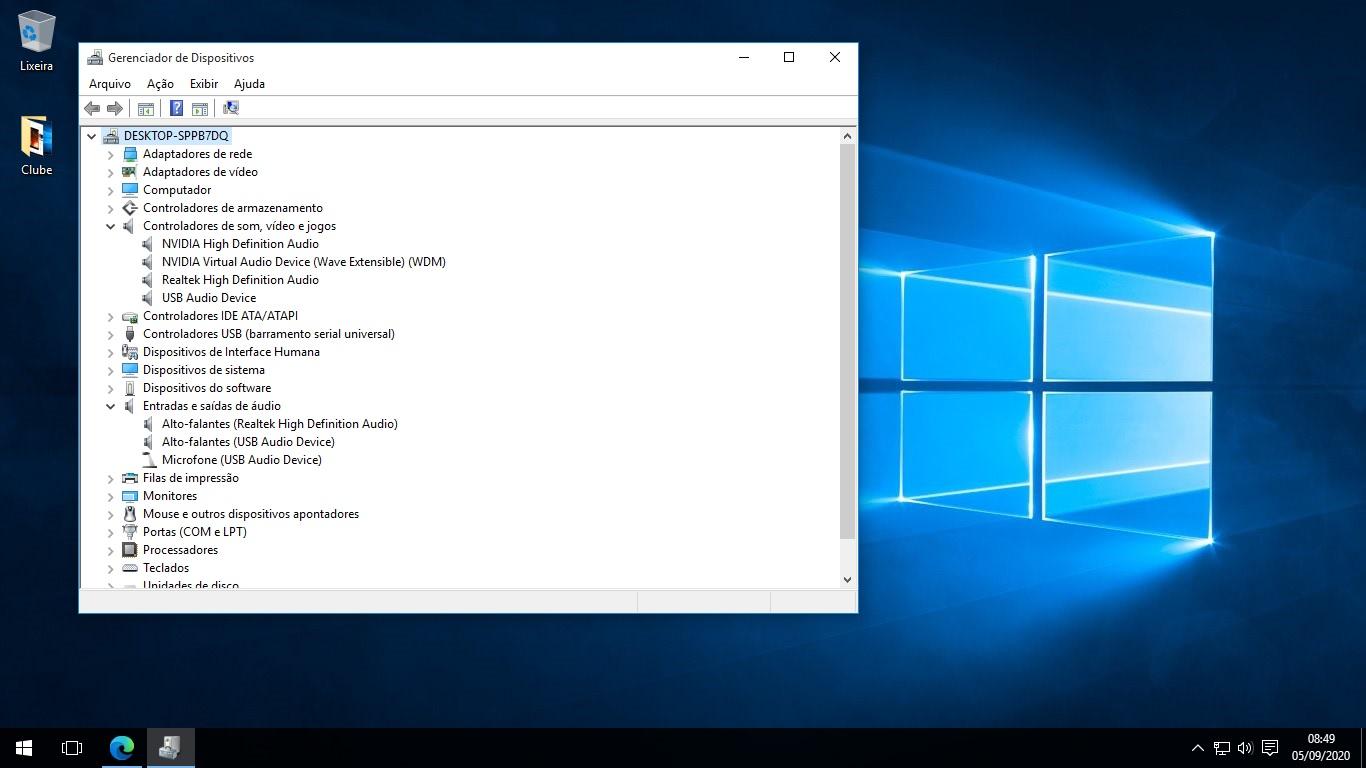

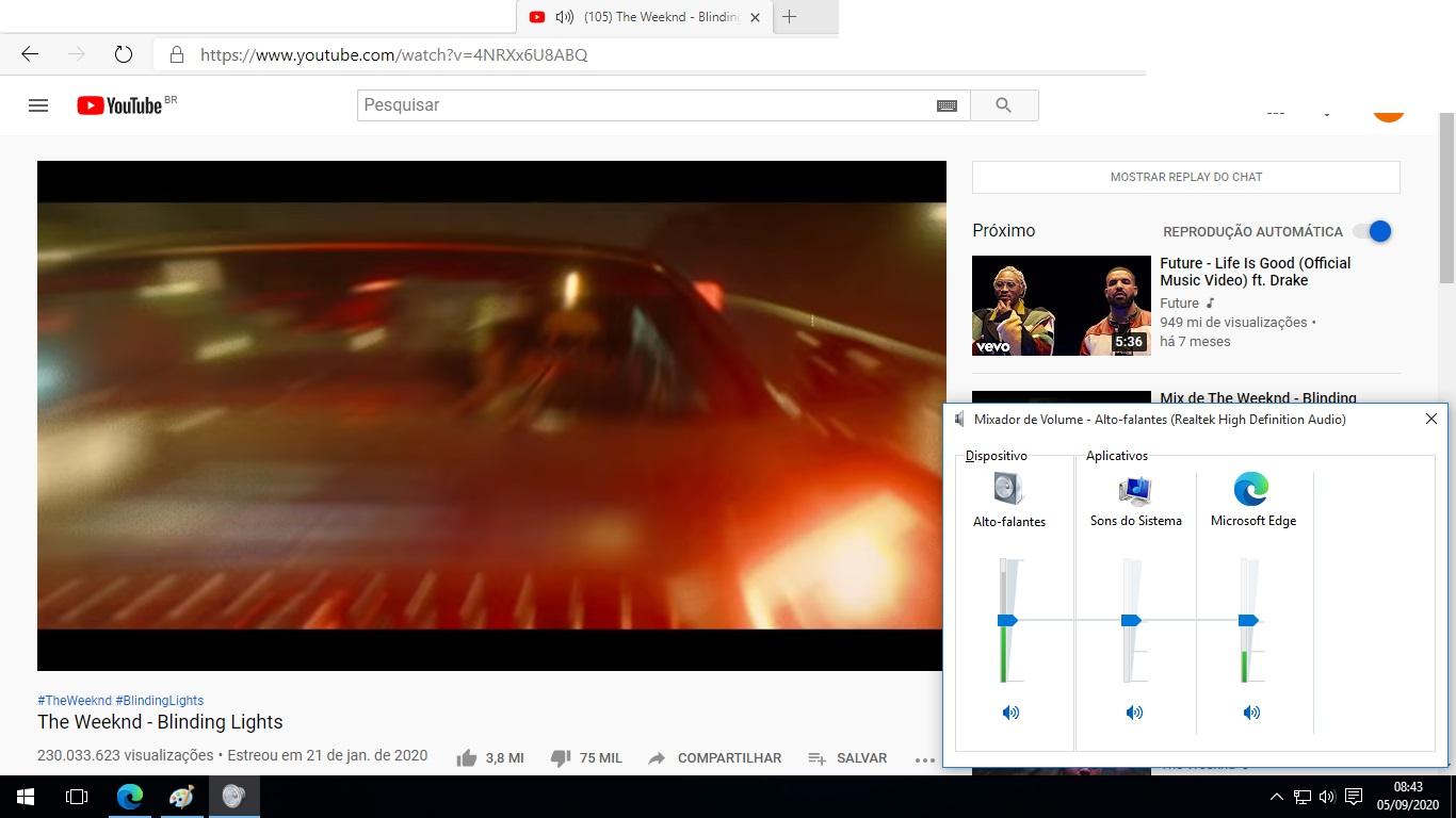

Olá. Recentemente tive problemas com meu S.O. e precisei formatar meu PC. Aproveitei a chance e o desmontei pra limpar e trocar pasta térmica. Assim o fiz como tantas vezes antes e depois formatei. Tudo certo. Porém, dessa vez o PC ficou sem som, mesmo após a instalação dos drivers. O sistema mostra o driver funcionando normalmente. O teste de áudio mostra que o PC está emitindo sons normalmente porém nada sai das caixas de som ou headset. Ao conectar ou desconectar os dispositivos de áudio a notificação do windows não aparece, como costumava. O sistema também não reconhece quando conecto o microfone do headset.

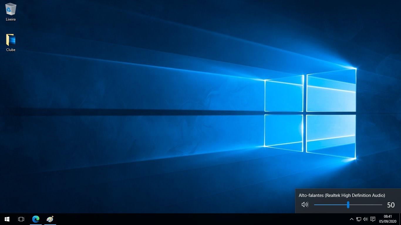

Já tentei: verificar se os dispositivos de áudio estão conectados, funcionando e com volume alto, reinstalar, atualizar e  desativar/reativar o driver de áudio, formatei novamente, verifiquei na BIOS se a placa de áudio on board está ativa(sim, está), comprei um adaptador p2 para USB( o sistema reconhece mas novamente, nenhum som emitido)
Único momento que o áudio funcionou foi quando conectei a tv na porta HDMI da placa de vídeo e usei pra reproduzir o áudio do PC, mas foi só pra teste. Não tenho como usar a tv conectada ao PC de forma contínua.
Queria saber se há algo que não fiz. Uma solução antes de condenar a placa de áudio on board e precisar trocar a placa-mãe ou comprar uma placa de áudio off board( pelo que soube, isso seria ruim pra refrigeração da minha placa de vídeo por conta da proximidade)
