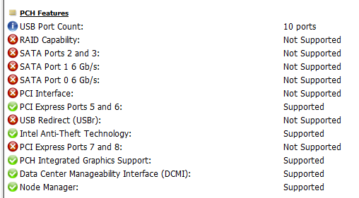

Gente, é o segundo hd que está indo embora, não sei se é a compatibilidade ou algo similar... Me ajudem a escolher um HD que realmente vai funcionar sem problemas, por favor.
Baixei um programa para identificar qual é o hd compatível com a minha placa-mãe, porém não entendi muito bem, aí está a imagem do que ele disse sobre:

obs: deduzi q meu hd está ruim pois está acontecendo  o mesmo problema que o anterior, estalos no hd e demora para iniciar o windows, esse hd q estou usando é antigo
Não existe compatibilidade entre placa-mãe e HD. O HD tem que ser da interface correta (SATA ou M.2). Se ele for da interface correta, ele vai funcionar. Se não for, sequer poderá ser conectado à placa-mãe. Por não compreender como funcionam as interfaces você está se confundindo e procurando problema onde não existe.
Sobre seu HD ou SSD estar com defeito, esse programa que você utilizou não determina isso. Ele apenas verifica quais são as características de hardware (você claramente está impressionado com os X vermelhos). Para saber da saúde do SSD ou HD você deve usar o programa HDtune, abrir a aba Health e ver se há algum erro. Só isso.
@WOZ Dods Entendi!! Sobre o programa, ele não me disse se está com defeito ou não, apenas quais estão hds estão disponíveis para meu pc, será que ele está correto??
13 horas atrás, mauvarok disse:
Não entendo o que você deseja saber com o uso desse programa.
