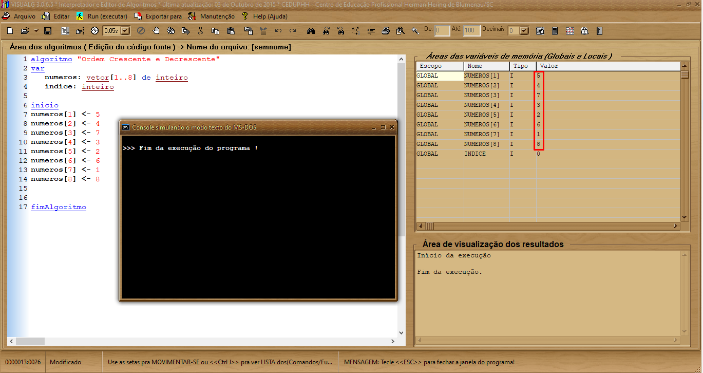

Poderia fazer algo como:
algoritmo "Ordem Crescente e Decrescente"
var
   numeros: vetor[1..8] de inteiro
   indice: inteiro
var
   numeros[1] <- 5
   numeros[2] <- 4
   numeros[3] <- 7
   numeros[4] <- 3
   numeros[5] <- 2
   numeros[6] <- 6
   numeros[7] <- 1
   numeros[8] <- 8
fimAlgoritmo
Vejam que no próprio VisualG conseguimos visualizar o conteúdo das variáveis
Pronto... uma etapa já temos...
