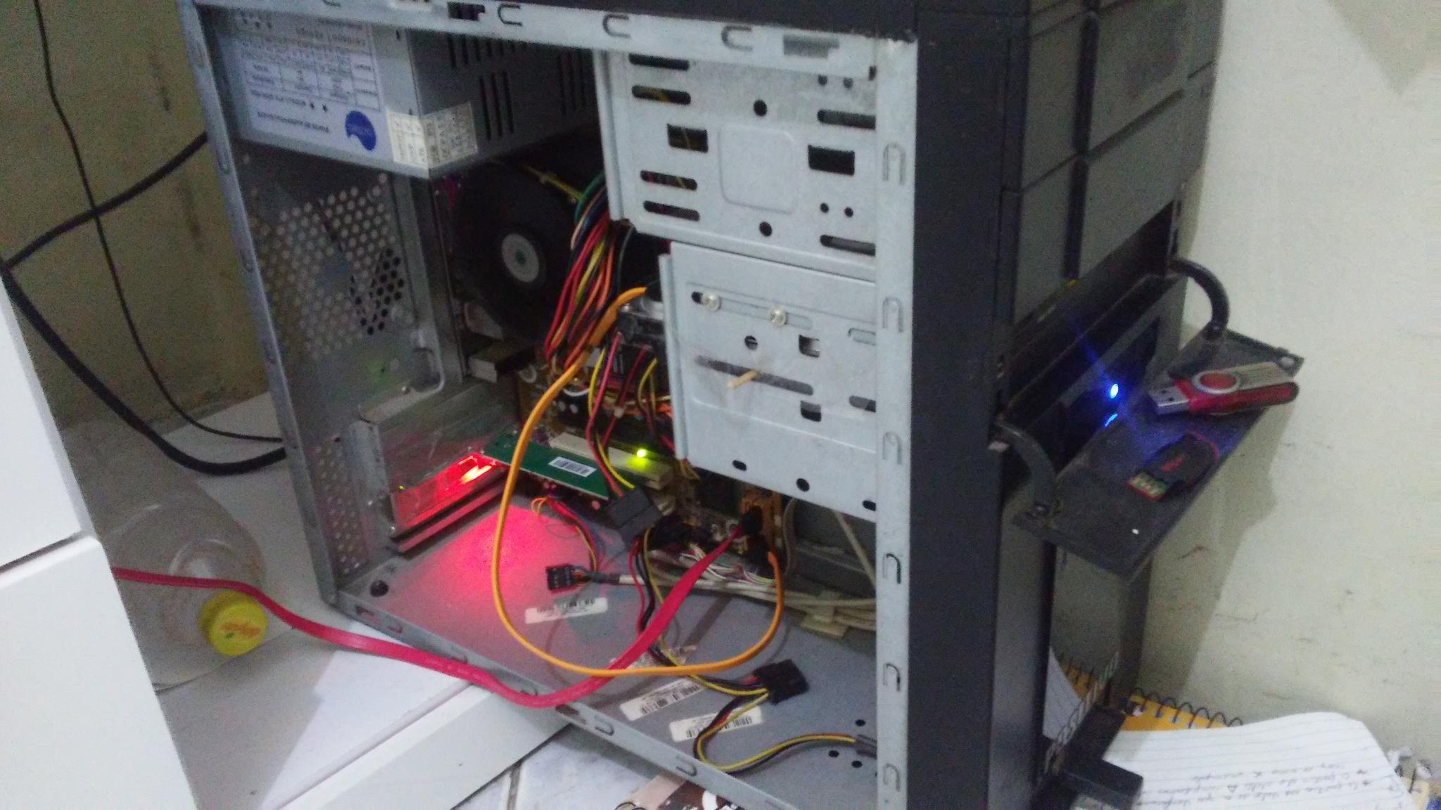

boa noite pessoal então tive comprar um ssd porque meu hd foi pro saco , basicamente quando troco peça de pc eu gosto de lê sobre configurações, melhores peças , conservação e etc, nessas minhas lidas eu vi que é muito recomendado usar FAN para retirar o ar quente do gabinete e aumentar a vida útil das peças, pois bem li sobre o fluxo de ar, li que o ar quente sobe e o frio fica na parte de baixo e por aí vai.
  tenho 2 gabinetes  bem simples e barato :

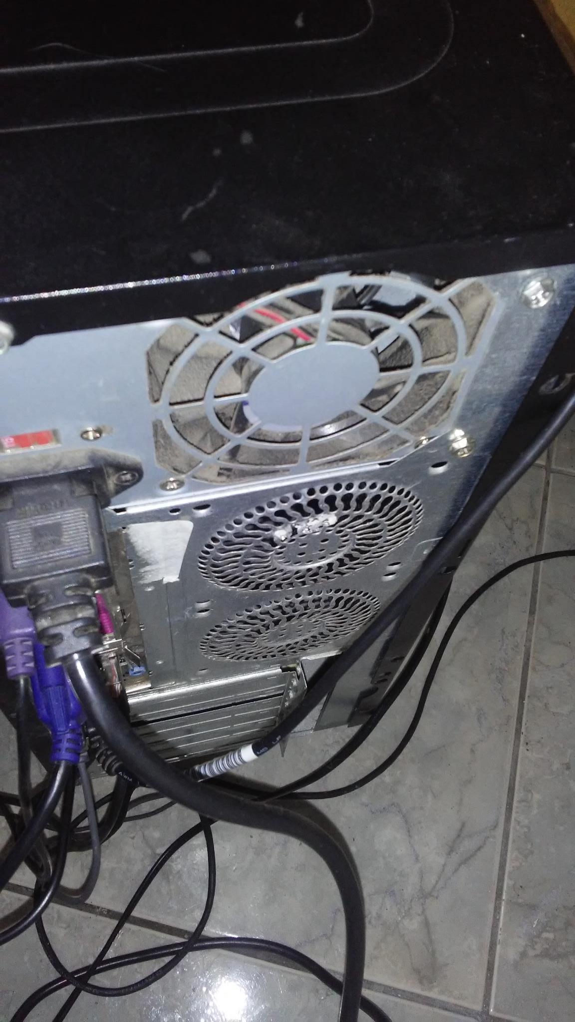

*um dos  gabinete só tem 1 entrada traseira pra FAN
*outro tem 2 entradas traseiras para fan
OBS: nenhum dos dois tem entrada FRONTAL
aí com isso me surgiu 2 dúvidas:
1* no caso  do primeiro gabinete  eu sei que a única entrada pra FAN é pra exaustor se eu colocar apenas 1 FAN pra retirar o ar quente sem ter outro FAN pra jogar ar frio no gabinete poderia me causar problemas ?
2* no segundo gabinete usando a lógica que o ar frio fica embaixo e o ar quente fica em cima eu poderia colocar a FAN no alto pra retirar o ar quente e a fan de baixo para jogar o ar frio ?

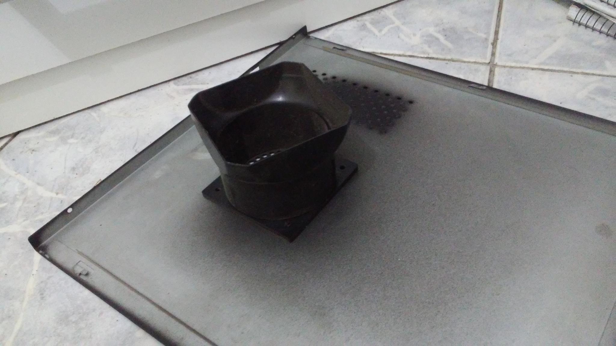

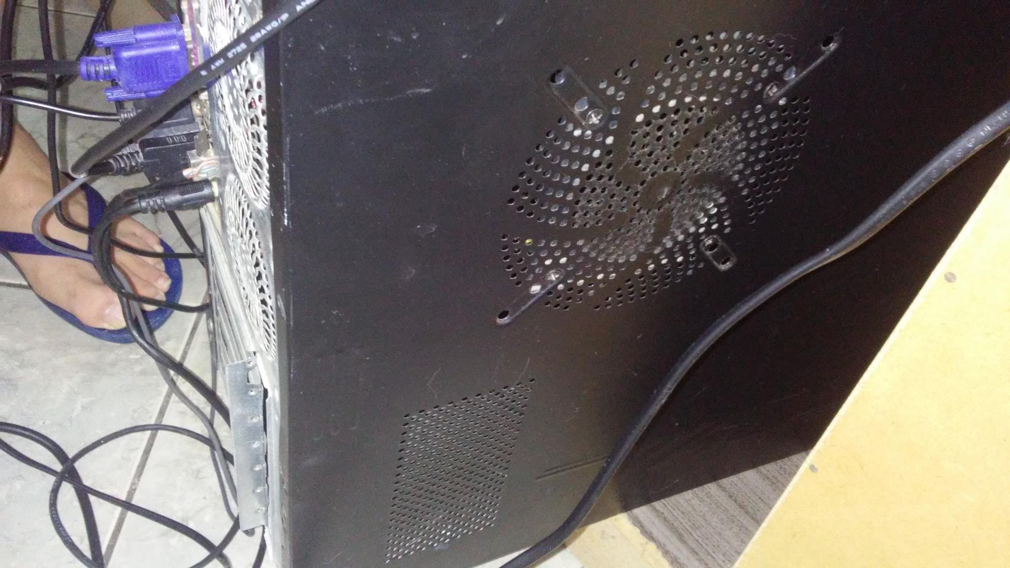

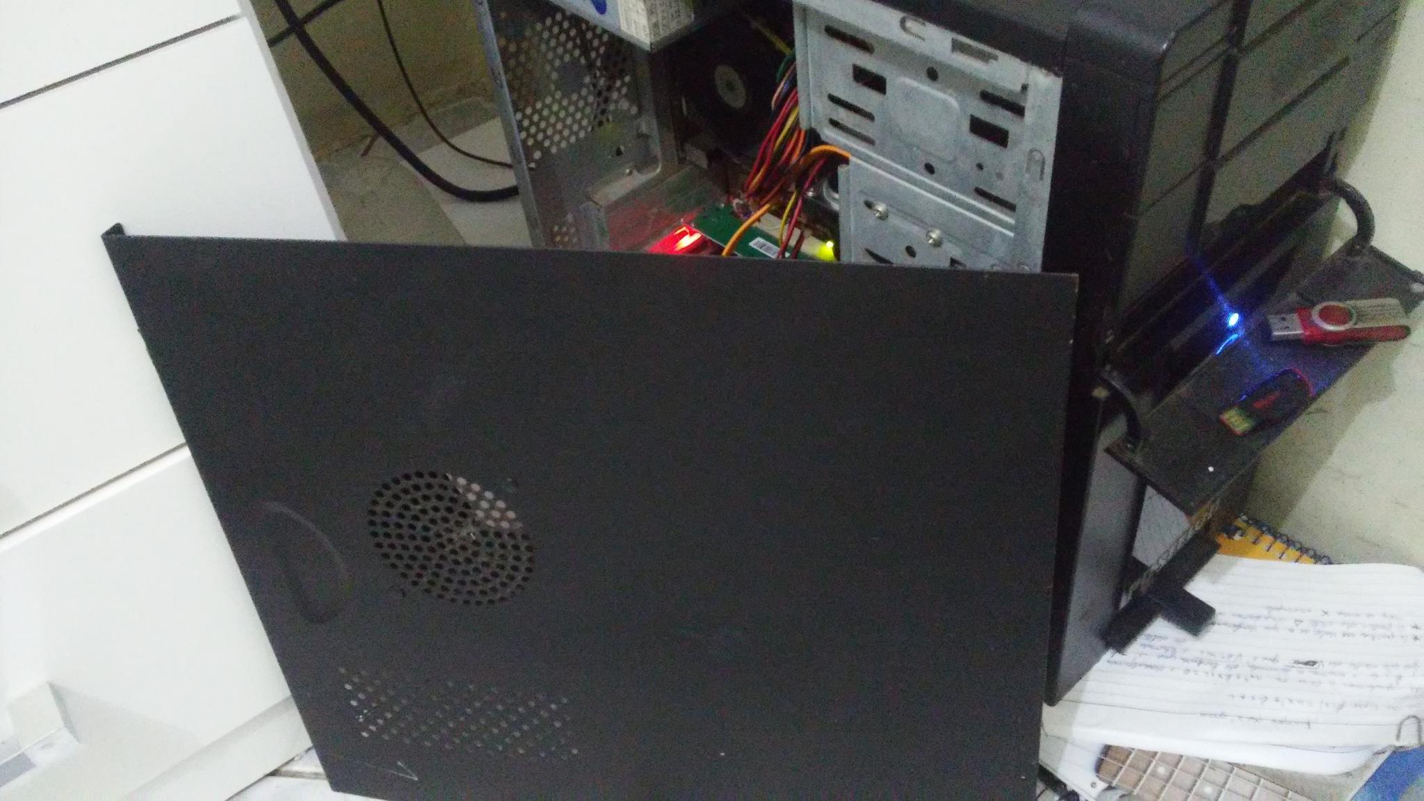

outro coisa é possivel botar uma FAN na lateral do gabinete onde fica aquele túnel do cooler do processador ? caso sim nesse caso seria uma FAN Pra puxar ar quente do cooler do processador ou jogar ar frio ? é possivel usar a FAN na lateral naquele tela quadrada ? ou só onde tem os buracos redondos mesmo ?
hoje aqui onde moro está fazendo em média 22  graus e o SSD esta 37 graus no gabinete FECHADO , meu medo é no verão  ja´qeu tive um hd que chegava as 60 graus e com isso queria saber se por exemplo se eu estivesse usando fan hoje será que estaria 30 graus ? será que usando a FAN simpels de 8cm de maneira correta no meu gabinete consigo deixar meu ssd abaixo de 40 graus no verão ?
abaixo tem fotos dos gabinetes :
22 minutos atrás, kapiel10 disse:
Pelo menos já é melhor do que não ter nada.
Ignore essa de "ar frio desce e quente sobe". Sim, esse efeito existe e é tecnicamente verdade, mas perto da quantidade de ar que os fans movem, é totalmente irrelevante.
Em todo caso, a ideia de colocar o superior como exaustão e o inferior como entrada é correta, a maioria dos gabinetes é projetado assim. Tudo bem que esses não tem projeto nenhum, mas mesmo assim ainda vale.

 sobre a questão de botar uma fan naquele túnel que a lateral dos meus 2 gabinetes tem ? seria possivel ? teria algum efeito pratico na pc como um todo ou só no processador mesmo ?

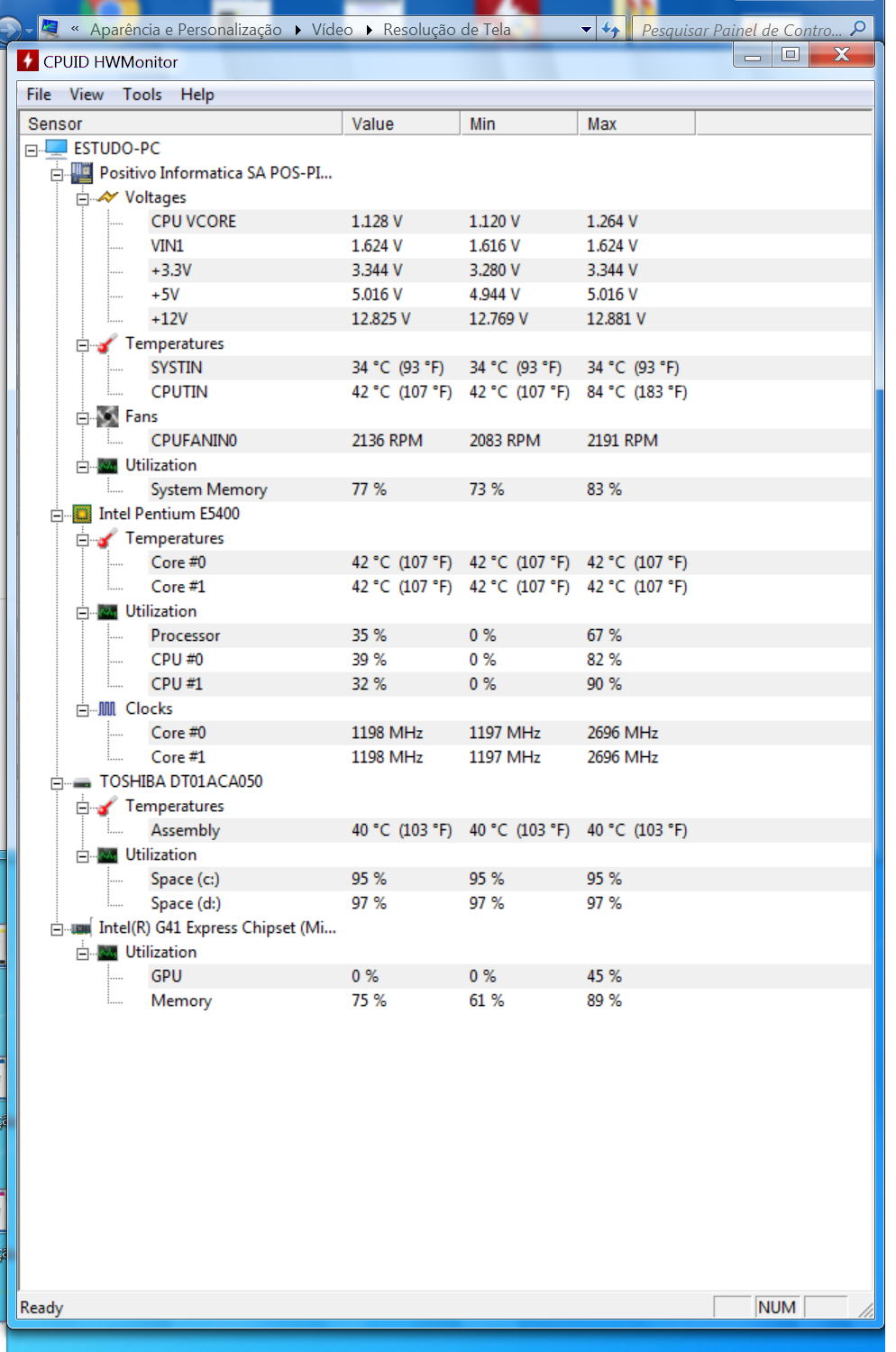

fiz o teste com o pc das 3 primeiras fotos e o pc esta exatamente como nas fotos ( todo aberto ) abaixo tem as configurações e o print das temperaturas com o HWmonitor, lembrando que aqui na minha cidade esta fazendo 22 graus

7 minutos atrás, kapiel10 disse:
Já é melhor do que não ter nada.
São temperaturas confortáveis, não precisa se preocupar.
Aliás, faz até sentido. São peças antigas, e mesmo para a época, relativamente fracas, então já era de se esperar que não fossem esquentar muito, tanto que mesmo com um projeto de airflow fuleiro para os padrões atuais, o PC ainda funciona.
