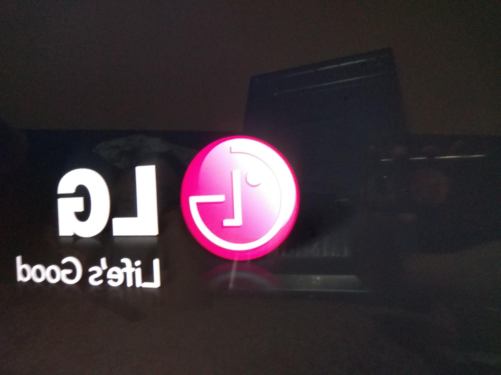

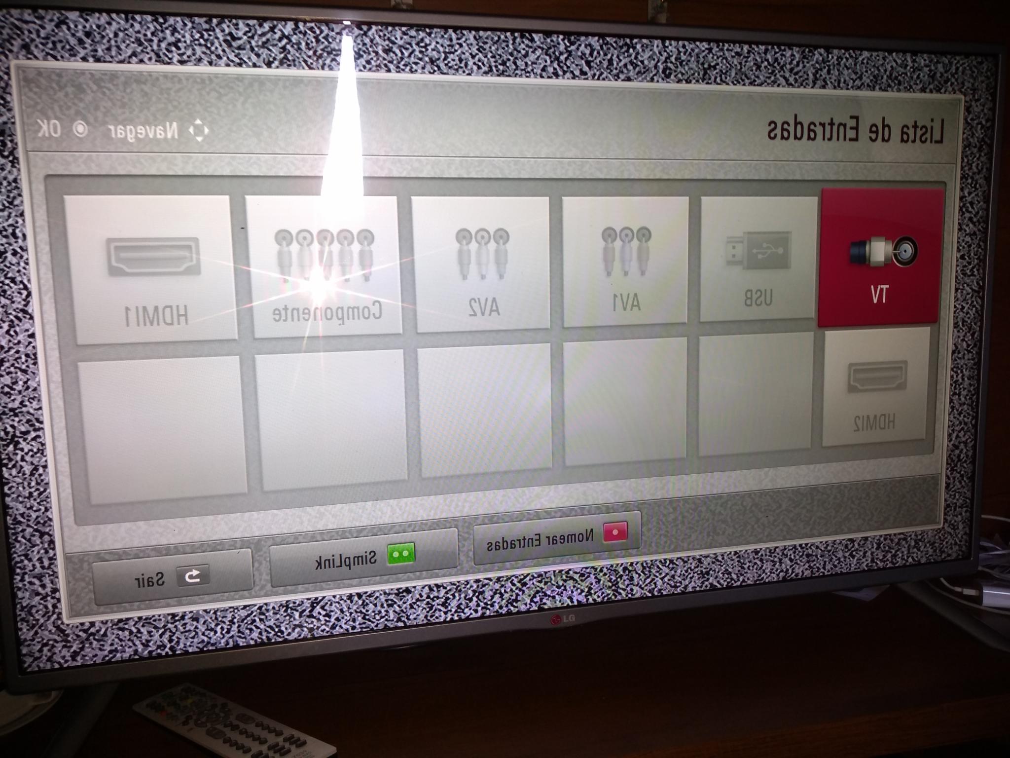

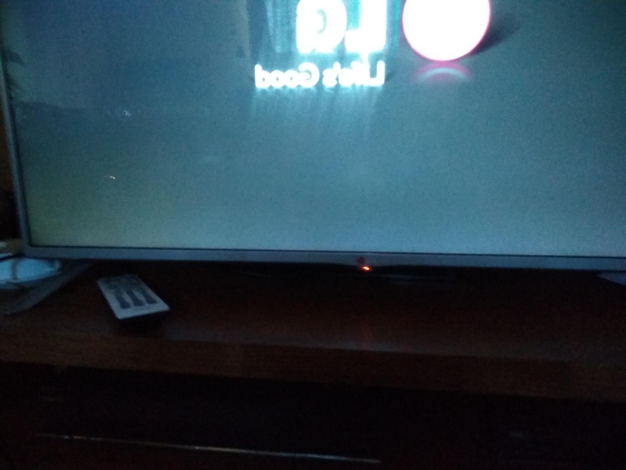

Agora no começo do mês ,deu o mesmo defeito e havia vários leds queimados.Tive que trocar todas as réguas.Montei tudo certinho e na hora que liguei,estava perfeita a imagem, só que houve um probleminha ,a imagem está ao contrário , os caracteres estão ao contrário do lado direito para a esquerda. Procurei na internet e não vi nenhum defeito igual.Poderiam me auxiliar ?

Pensei também se poderia ser alterado no modo de serviço,mas não sei onde mexer,consegui entrar em mirror e só consegui virar a tela de cabeça para baixo. Não encontrei onde poderia mexer para acertar a tela.

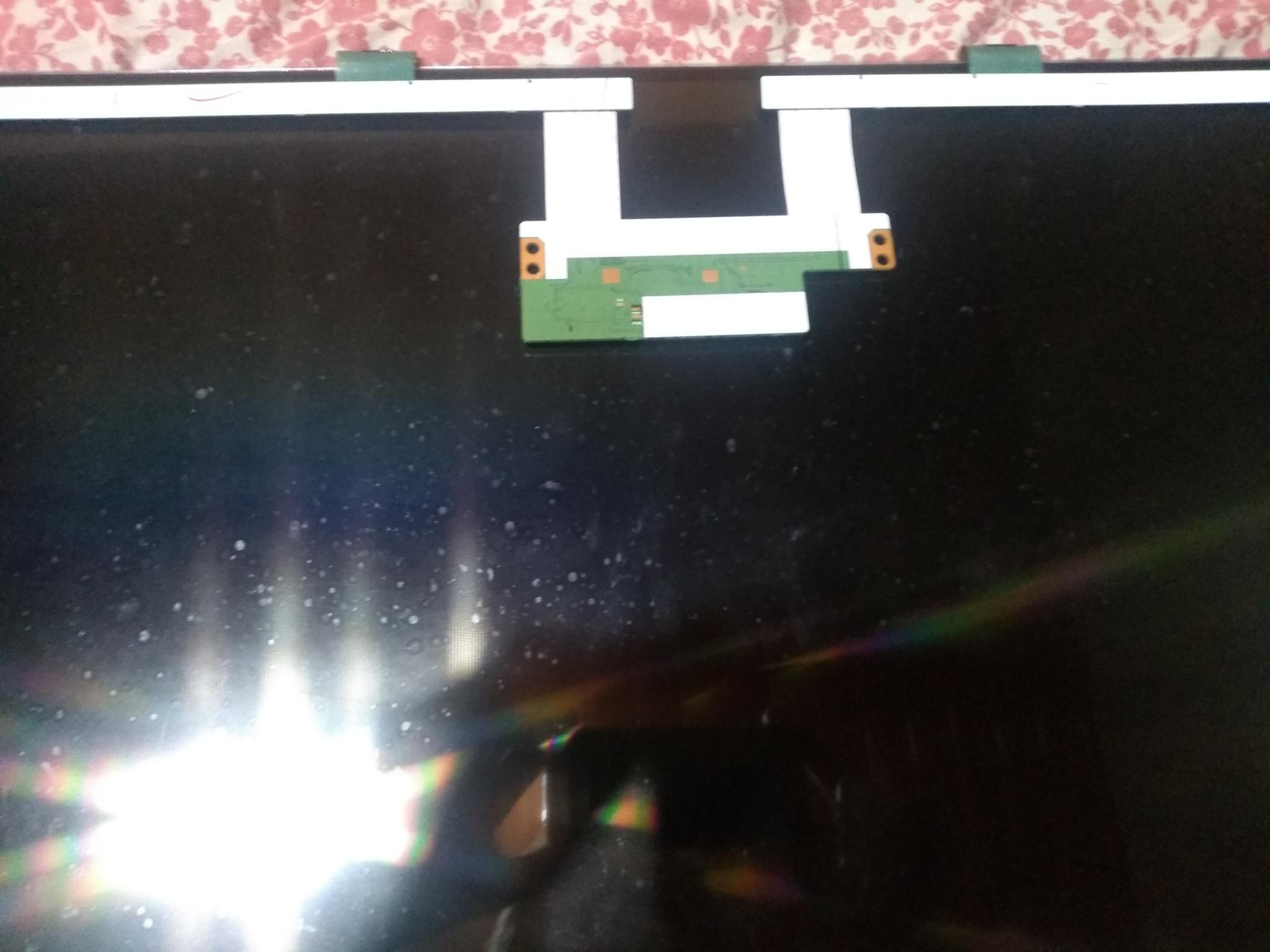

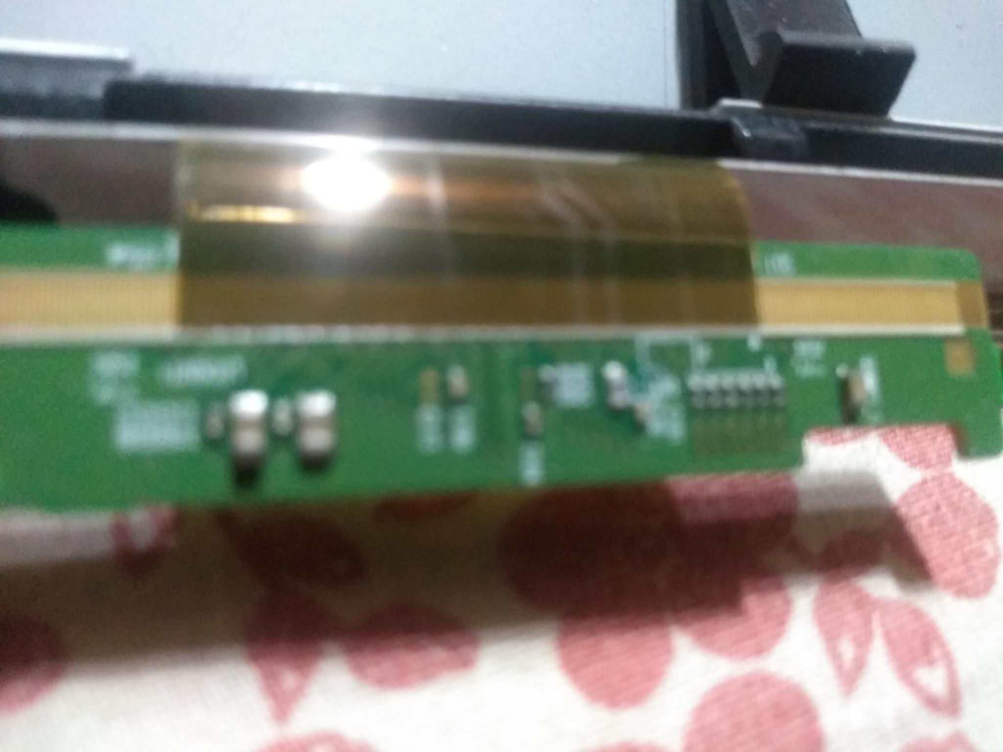

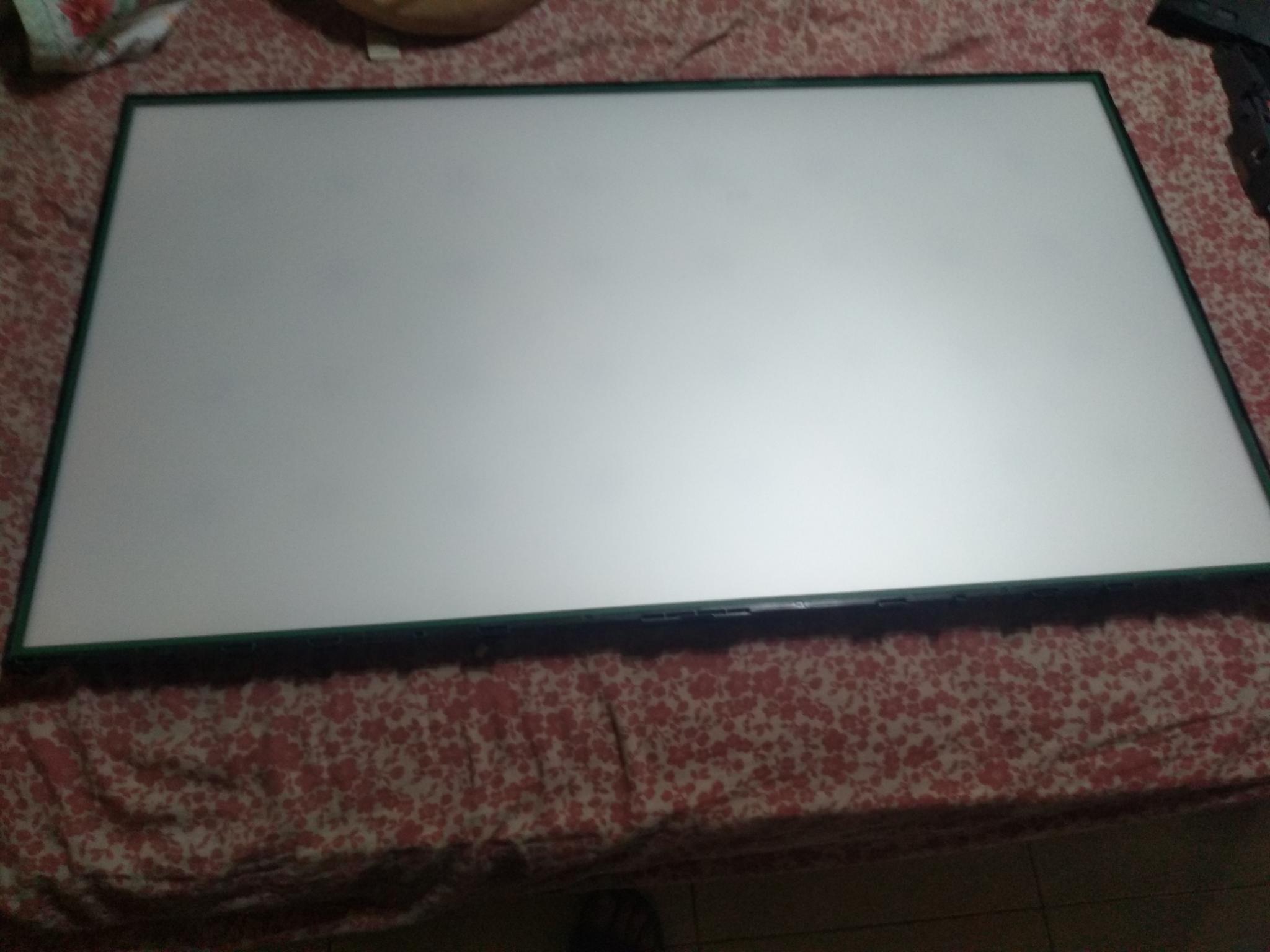

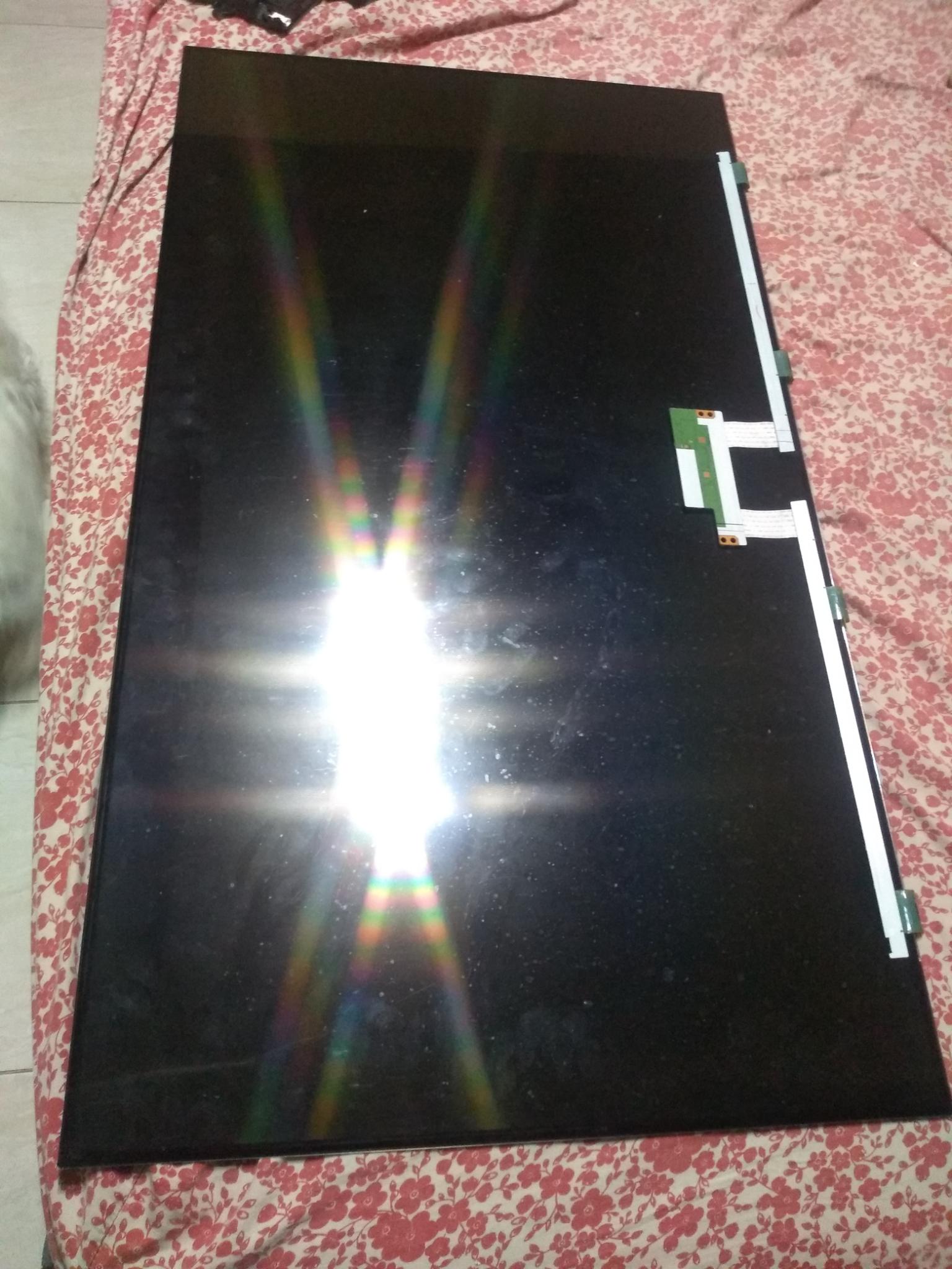

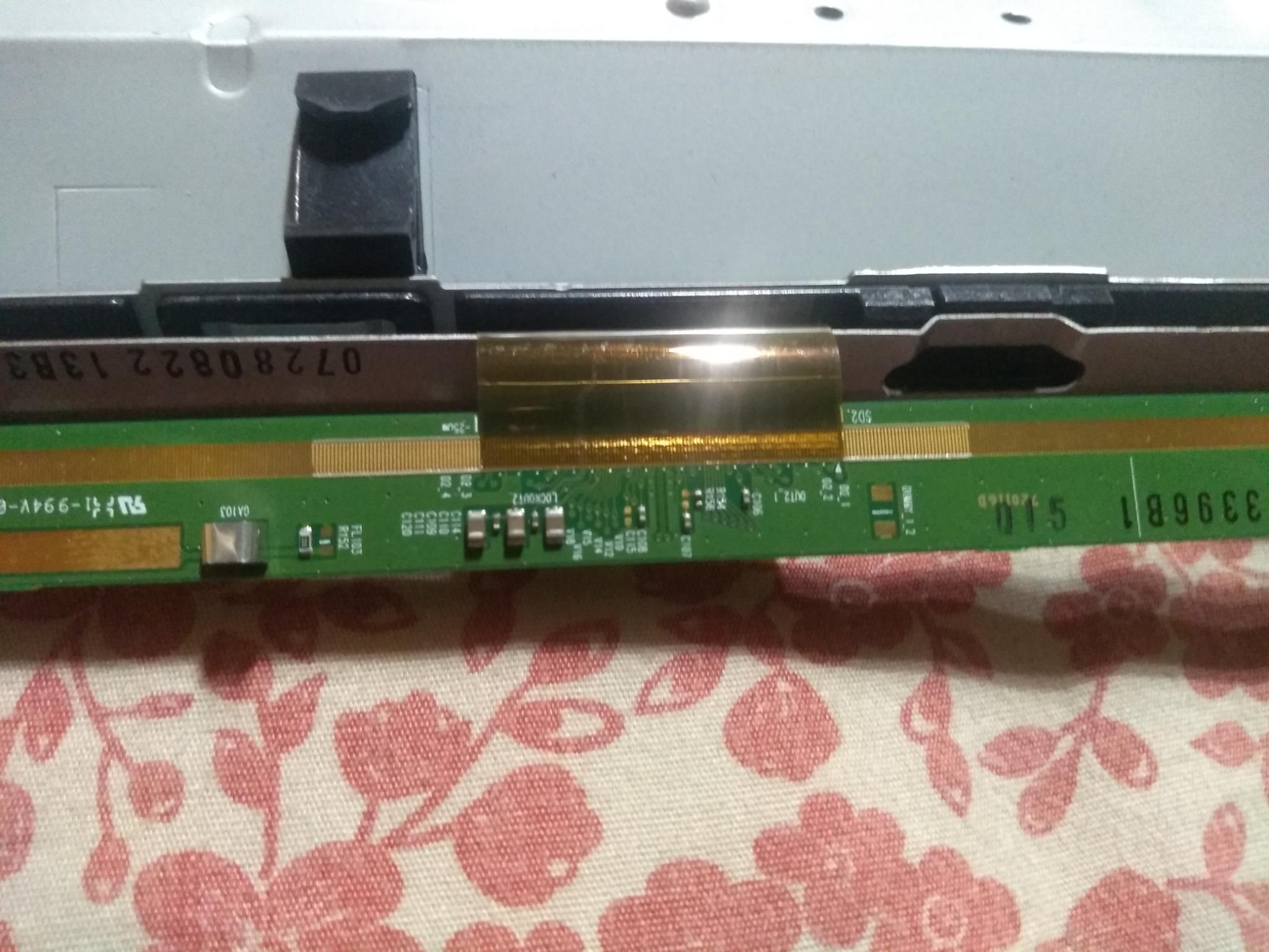

A quarta e quinta foto demonstra que voce montou a tela LCD ao contrario.
As parte dos componentes tem que estar visível a voce depois de montado.
Entendi,pode ser.

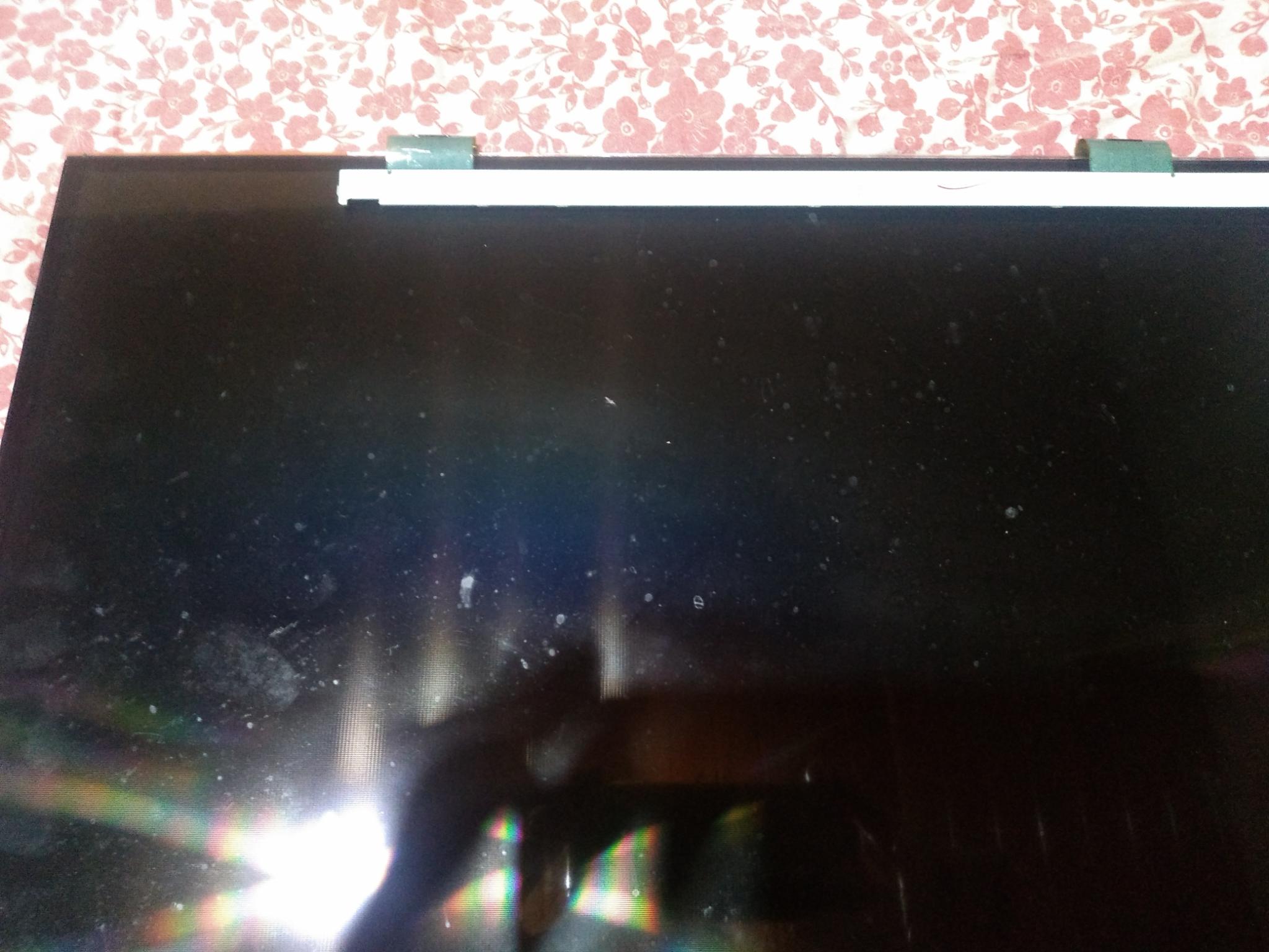

Mas montei a tela de LCD virada para cima conforme retirei, não me recordo de ter virado a tela e montei também pela sujidade da tela que seria pelo lado de fora.
Mas irei montar conforme você me indicou e postarei aqui o resultado,espero que dê certo.
Obrigado e tenha um bom feriado.IMG_20201011_200919165.thumb.jpg.ffdd5c0887f031fea47e4eb79bbaaddd.jpg
Tela suja para fora.
Entendi,pode ser.

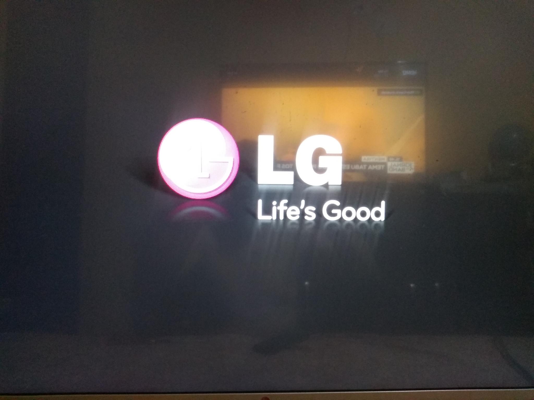

Boa noite,VTRX.
Conforme você me solicitou,virei a tela e ficou a mesma coisa.
Desvirei a tela e pela minha surpresa,a tela voltou normal.
Tem coisas que nem Floyd explica.
Vai entender......
Mas o importante e que voltou normal e fico muito agradecido pela sua orientação e sua disposição.
A primeira imagem seria da tela virada e as outras montagem normal.
