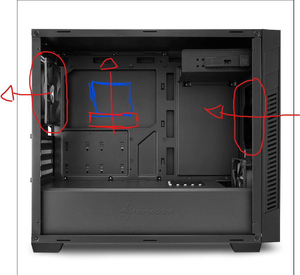

Eu uso esse gabinete da Sharkoon e essas duas fans da Cooler Master ao invés das que vieram no gabinete, e esse outro cooler da Cooler Master no processador puxando o ar de baixo para cima, atualmente está dessa for:
Vermelho = Lugares onde estão as fans, Azul = a parte de metal do cooler do processador.
Atualmente não tem a fan embaixo na parte da frente.

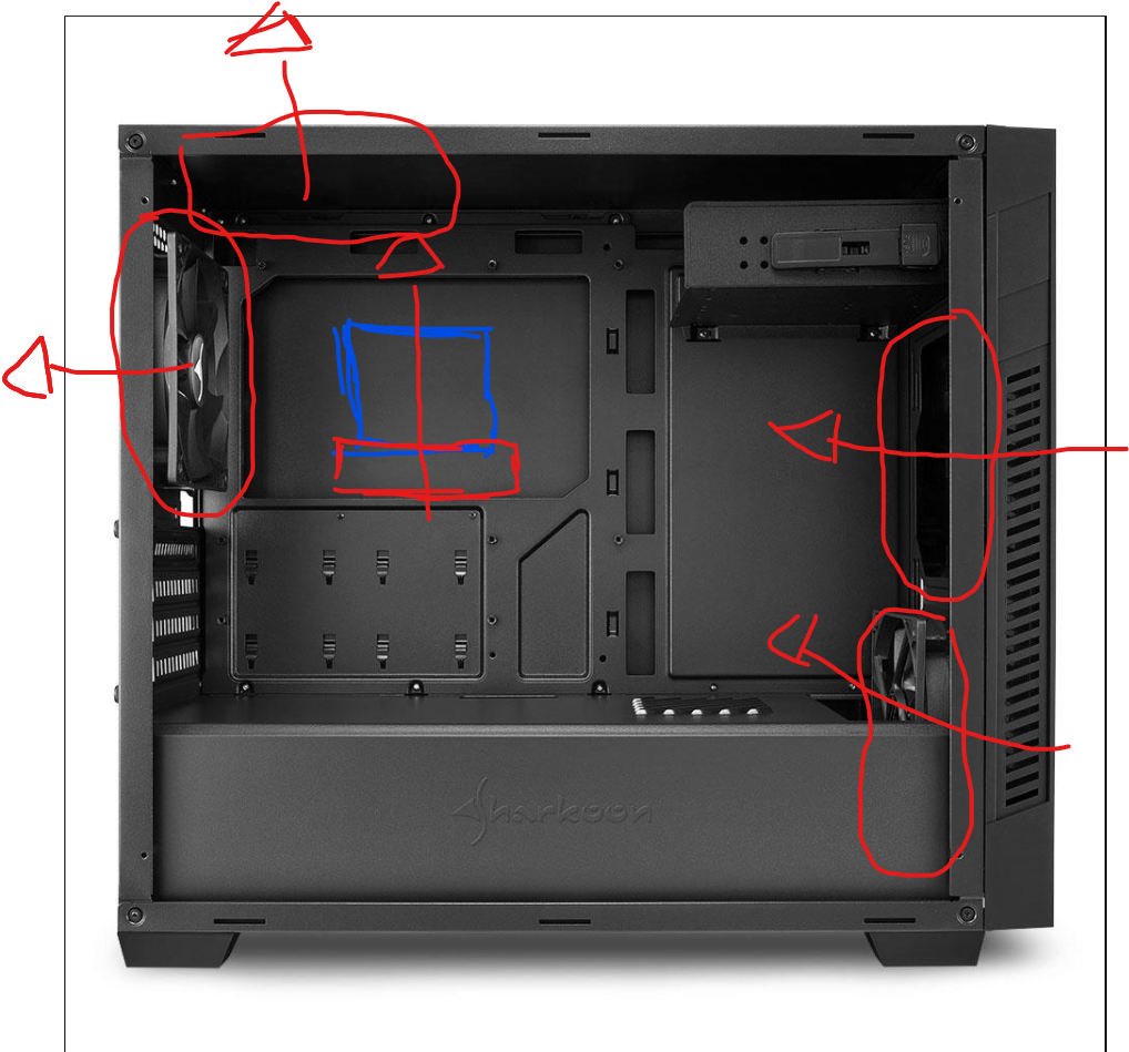

Só deu para por essa quantidade de fan pois é o limite dos pinos na placa-mãe, quando eu abri o gabinete após jogar um pouco estava quente/abafado dentro do gabinete, por causa disso eu pensei que era melhor por mais fans então eu comprei esse Controlador e mais duas da mesma Fan, eu pensei em deixar dessa forma:
Ficaria bom dessa forma? ou eu devo por mais uma para tirar ar quente do gabinete na parte de cima? ou nem precisa tanta fan e tem alguma outra maneira? nesse gabinete só tem como ter duas fans na frente, três em cima e uma atrás.

@Mr. Caio Augusto Quando eu montei eu também não gostei da direção do cooler, so que era deixar dessa forma puxando o ar de baixo do gabinete e soltando pra cima ou ao contrário puxando de cima de colocando para baixo, infelizmente nesse cooler não tem como por ele de lado fazendo o ar ir em direção na parte de trás do gabinete.
@Kinos @Kinos Não é bem assim, a pressão tem de ser positiva. Ou seja, mais ar entrando que saindo, no caso, 2 fans na parte frontal e 1 na parte traseira.
Pelo que vi, o gabinete já vem com 2 ( 1 na parte frontal e outra na traseira), então é só colocar outra na frente.
@Felipe Barbosa Melo por essa dúvida que eu fiz o post, então seria só colocar mais uma colocando ar dentro, valeu.
Uma outra dúvida, eu li que na parte de cima sempre seria para tirar o ar do gabinete, mas não daria para por um em cima colocando ar para dentro?
11 minutos atrás, Kinos disse:
 Não, tendo em vista que o ar quente se desloca justamente para cima..
