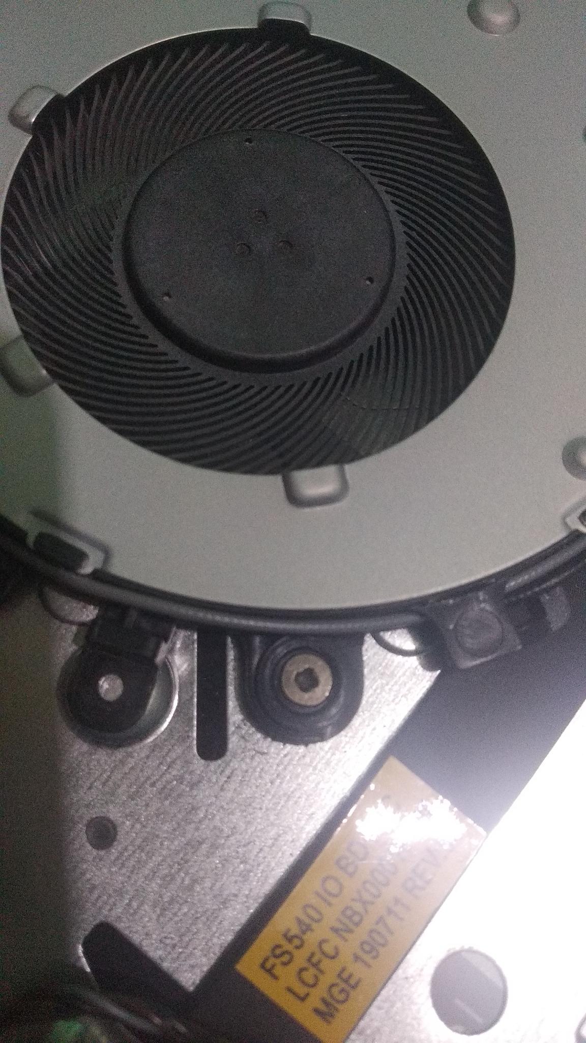

Meu cooler tá com um barulho bem chato e eu fui tirar ele pra limpar. O parafuso não queria sair e acabei espanando ele. O que fazer?
Putz, neste caso, parece que abriu um belo buraco no parafuso. Veja se você consegue forçar um encaixe de uma chave tipo alen para pelo menos tentar rodar uma duas voltas e soltar o restante na mão.
No pior cenário, só uma broca e furadeira com muito cuidado para tirar.

A chave não está tendo bastante aderencia, tenta pegar um pano, o mais fino possível que puder, tipo seda bem fina mesmo, cubra a ponta da chave com ele e coloque no parafuso e tente folgar o parafuso, o pano vai dar uma aderência a mais na chave.

Essa do pano não deu muito certo ;/
