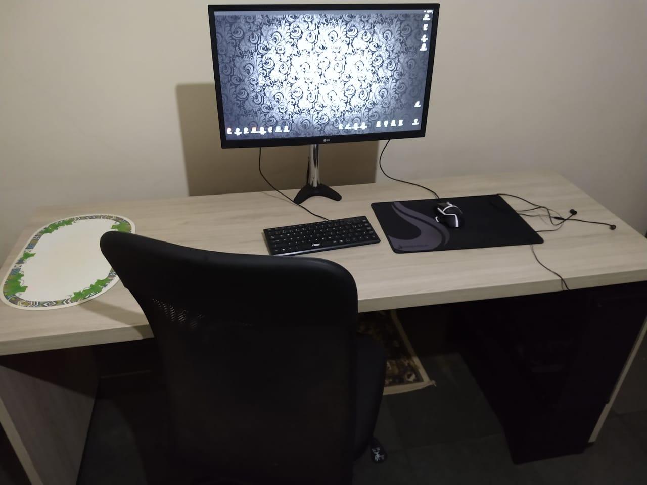

Eu mandei fazer um suporte sob medida, preto. Deixei cerca de 2,5 cm de espaço entre o gabinete e a mesa, assim consigo acessar o botão de power e as entradas no topo para fone de ouvido e um adaptador Wi-Fi USB (que é bem pequeno). Não consigo usar cabos ou pen-drives nas entradas de cima, coloquei uma extensão USB atrás, sempre funcionou (inclusive formatei com ela).
Ele fica a 24 cm do chão, e como é aberto do lado, dá pra passar o pé ali sem encostar em nada, é como se ele não estivesse usando espaço algum, e ficou fácil limpar embaixo. Ele fica levemente para frente, assim a mesa não fecha a entrada de ar lateral. Atrás tem uma pequena proteção, pois tenho um gato que pode fazer xixi... (já estragou um computador antes). Desse jeito não tem como acertar a parte de trás do gabinete. Na frente e do lado é vidro, então sem preocupações.
Minha mesa tem 1,70 e sobra muito espaço, mas mesmo assim achei melhor embaixo.
Os cabos atrás ficaram apertados, mas não força nada. Tive bastante receio que poderia prejudicar as temperaturas, mas medi e abaixou 2 graus, creio que por puxar ar mais frio. Mexer nos cabos é chato, mas é algo que vou fazer muito raramente... Sujeira no gabinete não notei diferença.
Um ponto negativo é que se estiver jogando ou fazendo algo pesado, a mesa fica bastante quente embaixo, ao ponto de incomodar. Estou sempre com um ventilador, e coloco de forma que ele "limpa" o ar quente embaixo da mesa. Mas sem ele seria bastante incomodo.

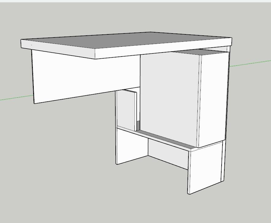

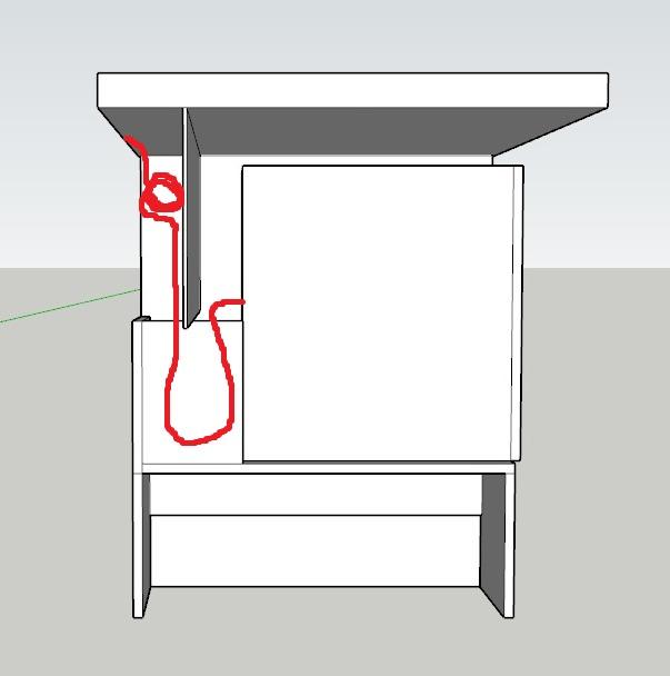

Minha ideia seria algo assim e talvez para o lado de fora caso eu consiga gerenciar melhor o espaço. A atual mesa já tem um local próprio perto do chão para o gabinete, mas como tudo muda e fica mais sofisticado para um melhor fluxo de ar, me bateu a dúvida, sem contar que boas mesas não possuem mais um suporte semelhante.
@Ricardo Oliveira Almeida
Gostei bastante deste suporte. O ruim é que a mesa não tem a parte de trás aberta para o gabinete jogar o ar quente para fora, mas parece que não tem muito o que fazer mesmo.
Outra coisa que pensei agora seria a dificuldade de remover os cabos caso precise tirar o gabinete e fazer as limpezas de rotina. Acho que não vou escapar de colocar o gabinete na parte de fora, mas mesmo assim a ideia deste suporte pode ser uma boa alternativa.
