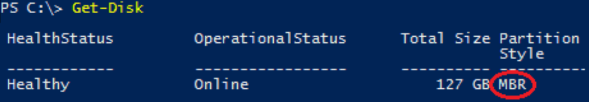

- Vá em Iniciar > Digite “powershell” (sem aspas) e tecle Enter.
No powershell, digite o comando “get-disk” (sem aspas) e tecle Enter > Aguarde alguns instantes e verifique em “Partition Style” se ele está em GPT ou MBR.
- Se o "Partition Style" do disco estiver em MBR:

- Se o "Partition Style" do disco estiver em GPT:

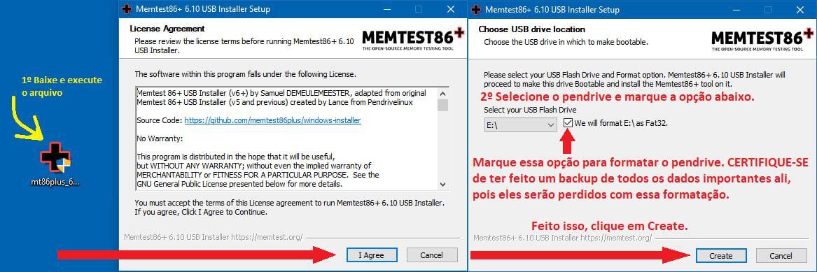

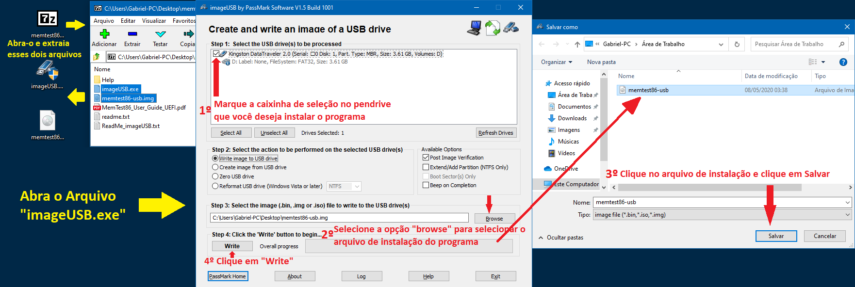

Instalação e inicialização do Memtest.
Para ficar mais fácil de entender a instalação do software, o passo-a-passo está descrito nas duas imagens a seguir.
Instalação do Memtest86+ para MBR:
Instalação do Memtest86 para GPT:
