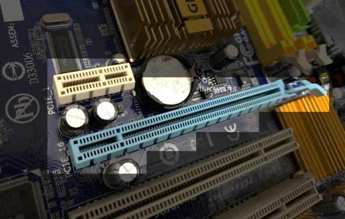

Uma duvida, se eu tenho uma placa-mãe com pci-e 2.0, posso colocar uma placa de video pci-e 3.0, quais informações preciso saber da placa-mãe para ver se a placa de video irá funcionar???
Primeiro de tudo, você precisa entender que PCIe 2.0, 3.0, 4.0 são gerações, o que muda de uma pra outra é apenas a largura de banda, a grosso modo. Uma placa-mãe com slot PCIe 2.0 consegue rodar placas de vídeo 2.0, 3.0, 4.0 e assim por diante — para você entender melhor, veja como exemplo o USB, existe USB 2.0, 3.0, 3.1, e todos funcionam com a mesma entrada, o que muda é a velocidade. Assim ocorre com as placas mãe com slots PCIe e com as placas de vídeo, você consegue colocar qualquer placa de vídeo em qualquer placa-mãe atual, basta apenas ter o slot PCIe x16 fisicamente e pelo menos x8 eletricamente, mostrado na figura abaixo. Isso a grosso modo, claro que depende do seu processador e das linhas PCIe, por exemplo, uma APU Ryzen (3400G) o PCIe ficará limitado a 8 linhas (x8), ou seja, metade do "padrão" x16.
1 minuto atrás, Ornitotheus disse:
Primeiro de tudo, você precisa entender que PCIe 2.0, 3.0, 4.0 são gerações, o que muda de uma pra outra é apenas a largura de banda, a grosso modo. Uma placa-mãe com slot PCIe 2.0 consegue rodar placas de vídeo 3.0, 4.0 e assim por diante — para você entender melhor, veja como exemplo o USB, existe USB 2.0, 3.0, 3.1, e todos funcionam com a mesma entrada, o que muda é a velocidade. Assim ocorre com as placas mãe com slots PCIe e com as placas de vídeo, você consegue colocar qualquer placa de vídeo em qualquer placa-mãe atual, basta apenas ter o slots PCIe, mostrado na figura abaixo. Isso a grosso modo, claro que depende do seu processador e das linhas PCIe, por exemplo, uma APU Ryzen (3400G) o PCIe ficará limitado a 8 linhas (x8), ou seja, metade do "padrão" x16.
isso dos pci poderem um funcionar no outro eu ja sabia, mais queria tirar a duvida, obrigado irmão!
