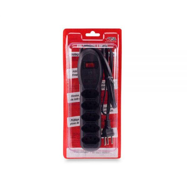

Meu filtro de linha faz um chiadinho as vezes, fica de 2 a 10 minutos fazendo e para, nele ficam conectados meu pc, televisão que uso de monitor, carregador do celular e meu monitor secundario, na embalagem diz que tem o capacitor que protege, mas nao sei ao certo, paguei somente 30 reais nele
segue foto dele
Isso daí não tem peça que faz barulho/não devia ter. Verifique maus contatos. mas se o barulho for brrrr pode ser algum indutorzinho semi solto ou mal feito. Se for fzzzzz é perigo. Pode ser fuga. Abra e tire foto interna pra gente ver.
