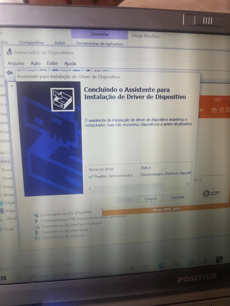

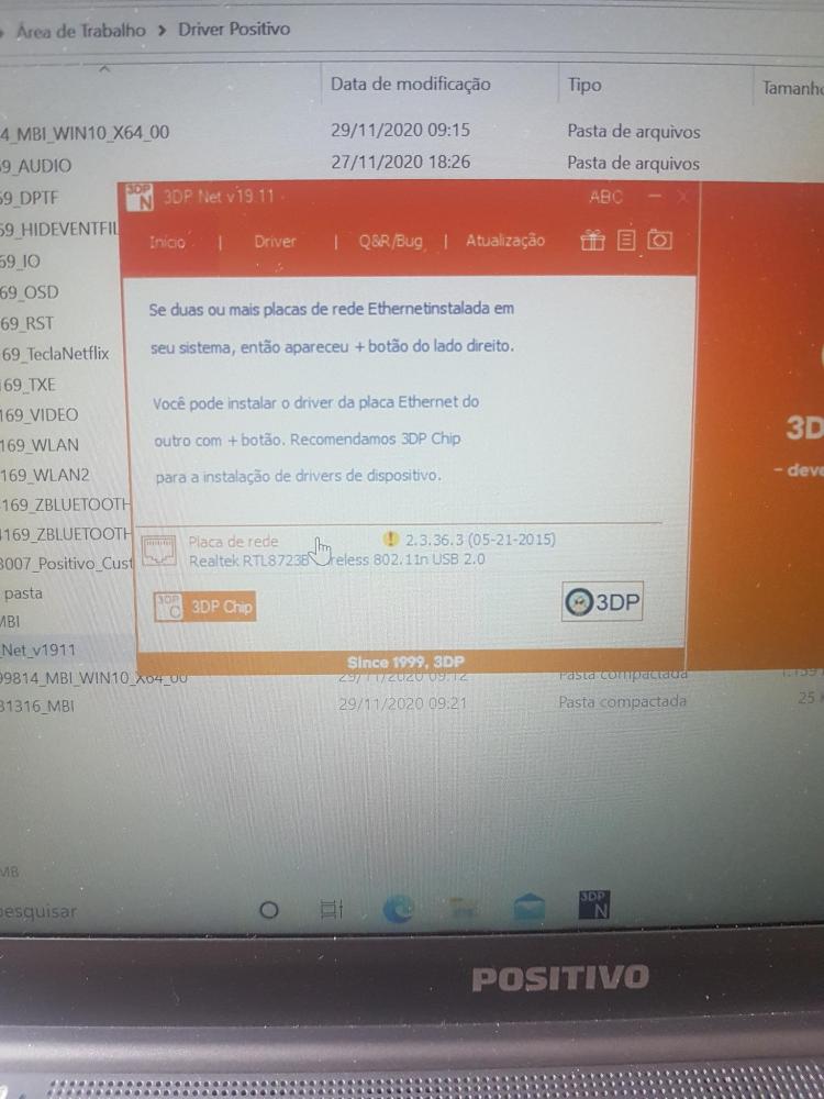

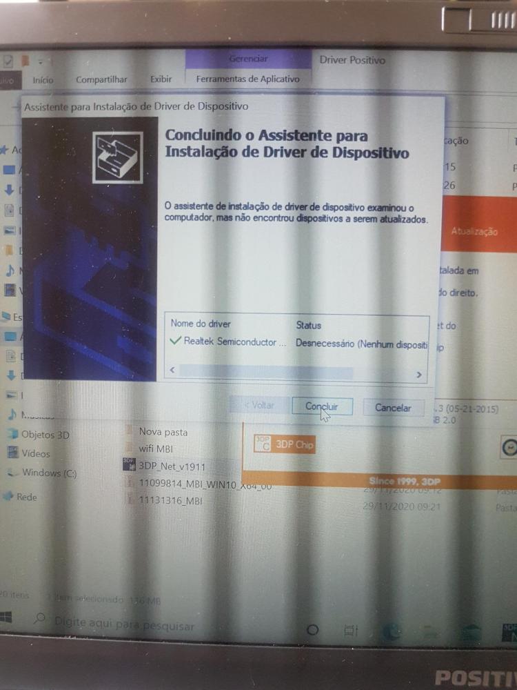

Após usar o driverbooster para atualizar meus drivers, o wifi do meu notebook parou de funcionar, tentei restaura-lo com o 3DPNet mas não resolveu
baixei mas não instala o driver. Ele fala desnecessário!!!

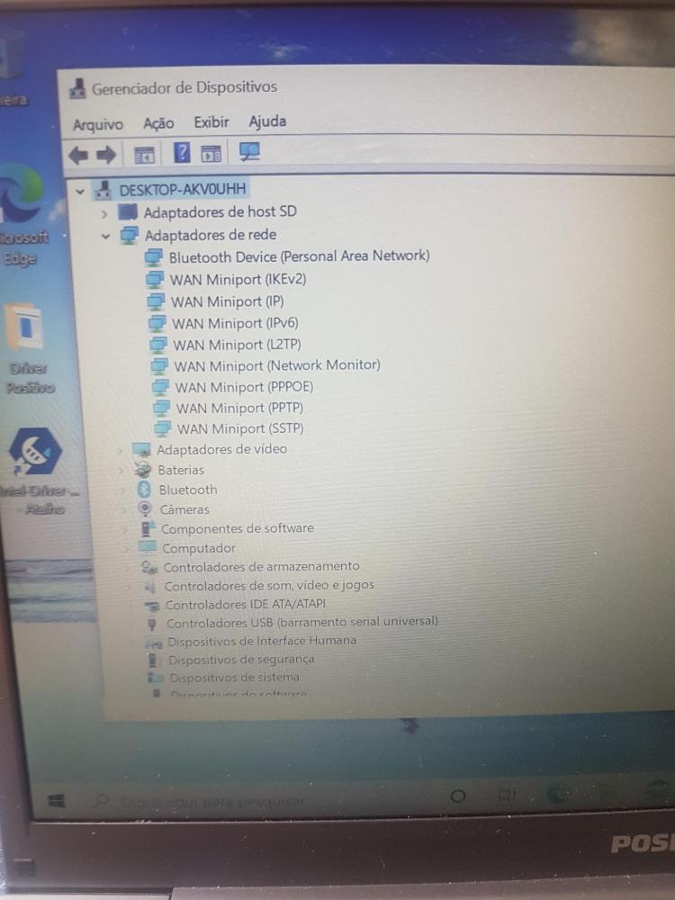

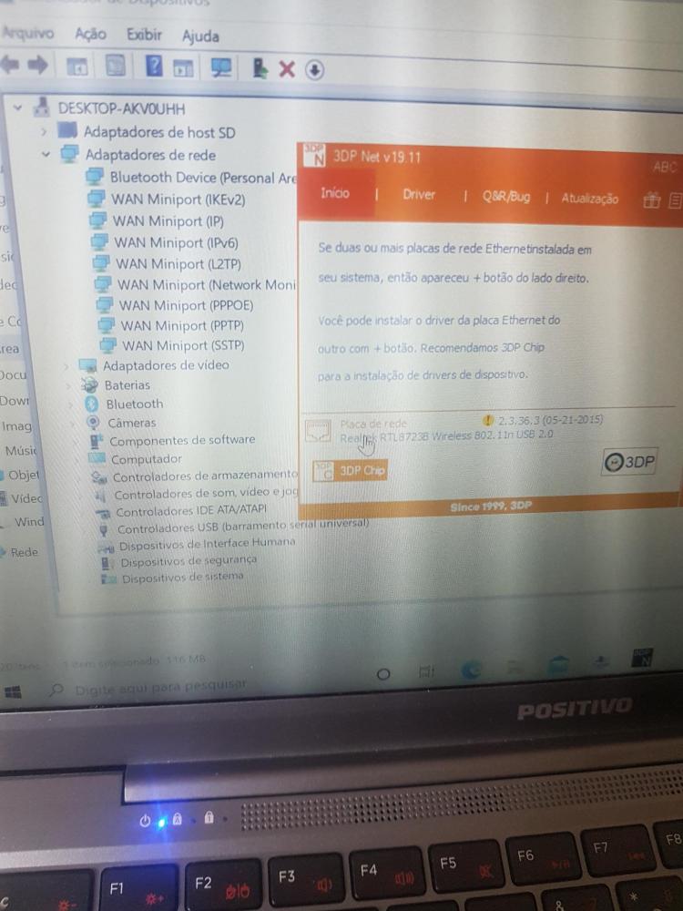

Fala galera. Preciso de uma ajuda. Já não sei o que fazer mais. O meu notebook positivo motion c4500d wifi não está funcionando mais. Ele funcionava normal, só o mouse que não estava pegando .  Porém após baixar o drivers booster aplicativo depois que fiz uma atualização com o programa ele parou o wifi. Já mexi em várias coisas e não consigo voltar o wifi. Com aqueles adaptador wifi ele funciona, tira o adaptador de wifi ele para. Como se estivesse sem o wifi, o mouse voltou a funcionar depois que fiz um reset de fábrica apagando todos os dados, mas o wifi não.
@GabrielLV eu fiz um reset de fábrica.  Instalei esse drivers booster porque o mouse estava com problemas depois vi que estava desativado. Mas mesmo com o reset de fábrica apagando todos os dados ele não voltou o wifi. Pelo menos voltou o mouse, mas o wifi não.

Já baixei no site da positivo todos eles, fiz atualização pelo update, visto ele estar funcionando com aqueles adaptador de wifi tipo pendrive. Mas mesmo assim não funciona. Amanhã a tarde vou levar na assistência.

Boa tarde, galera. Para quem tem esse problema, pode ir no gerenciador de dispositivos. E desinstala por lá, desinstala o Bluetooth e coloca excluir drivers. Assim, ele não vai atualizar o driver do Bluetooth e não vai parar novamente.
