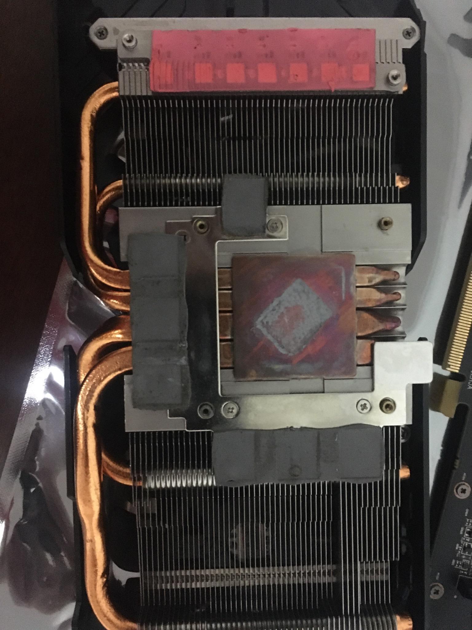

pessoal me ajudem pfv, fui trocar a pasta termica da minha rx 580 usada, agora quando eu inicio o jogo a placa de video desliga quando atinge 100%, não sei o que pode ser... alguem poderia me ajudar?
@joaovco ... Você não precisa ficar abrindo a placa.. isso é arriscado. Mas vamos lá, abra a placa novamente, mande uma foto do dissipador na parte que faz contato com o DIE ( uma foto nítida).
11 horas atrás, Shanks. disse:
Amigo, tirei umas fotos
O vendedor tinha colocado muita pasta térmica, muita mesmo, eu limpei o máximo que eu consegui com papel higiênico, mas ainda ficou bastante basta em volta, você me recomenda passar álcool isopropílico pra tentar tirar com pincel?
@joaovco Tá vendo que ta parecendo um "degradê" no dissipador?  Isso pode até matar o chip. Retire essa pasta do DIE e do dissipador. Compre uma pasta pode ser branca mesmo, coloque na placa de video. Depois desmonte ela de novo e veja se o dissipador encostou 100% no DIE, se ficou com uma parte sem encostar, tem que fazer de novo ou ajeitar os parafusos. Depois tire a pasta branca e coloque uma de qualidade. Deu pra entender?

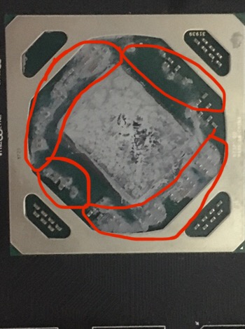

e como deu pra ver, em volta do die tem muita pasta térmica onde eu marquei em vermelho:
eu posso passar álcool isopropilico em cima dessa pasta térmica velha pra tentar retirar? porque meu medo é se eu passar álcool em cima dessa pasta e der ruim... essa que está em volta do die é a pasta velha, a nova eu já passei no die onde irá encosta com o dissipador

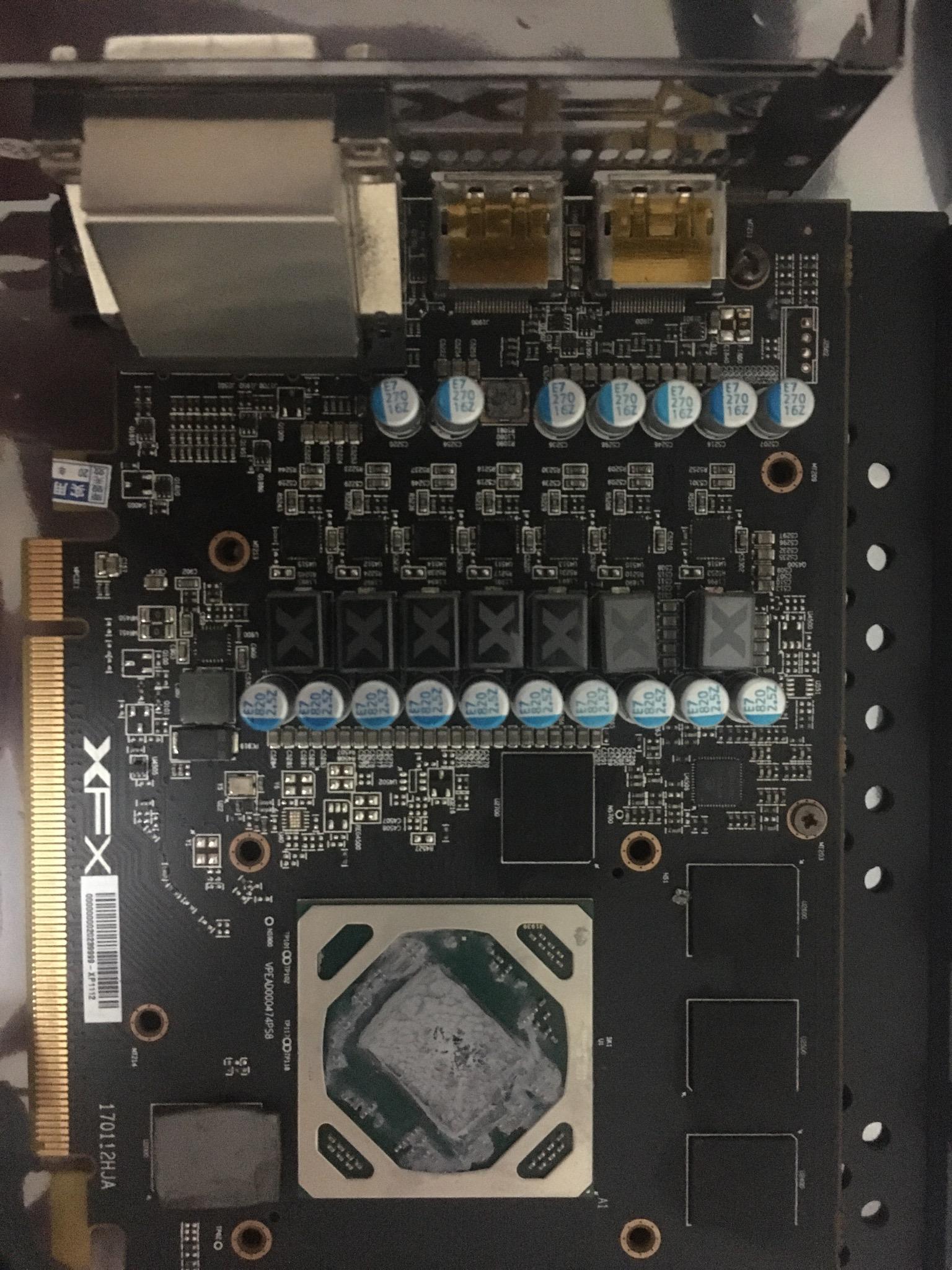

Da primeira vez que eu fui abrir estava assim
🤦‍♂️.  Passe o alcool isopropilico em um contonete e vá tentando tirar.. só tome cuidado pra não botar muita força e arrancar um capacitor do chip.
A pasta você só precisa passar no DIE.

Não tenho cotonete, posso tentar tirar com algodão e álcool isopropílico?
5 minutos atrás, joaovco disse:
O ideal é cotonete devido aos fiapos grandes do algodão.E sim, pode limpar com álcool isopropilico, é o melhor solvente para pastas termicas.

Eu tenho que tirar toda a pasta térmica em volta do chip da gpu? porque eu não consegui tirar tudo, ainda tem... devo tirar toda pasta?
