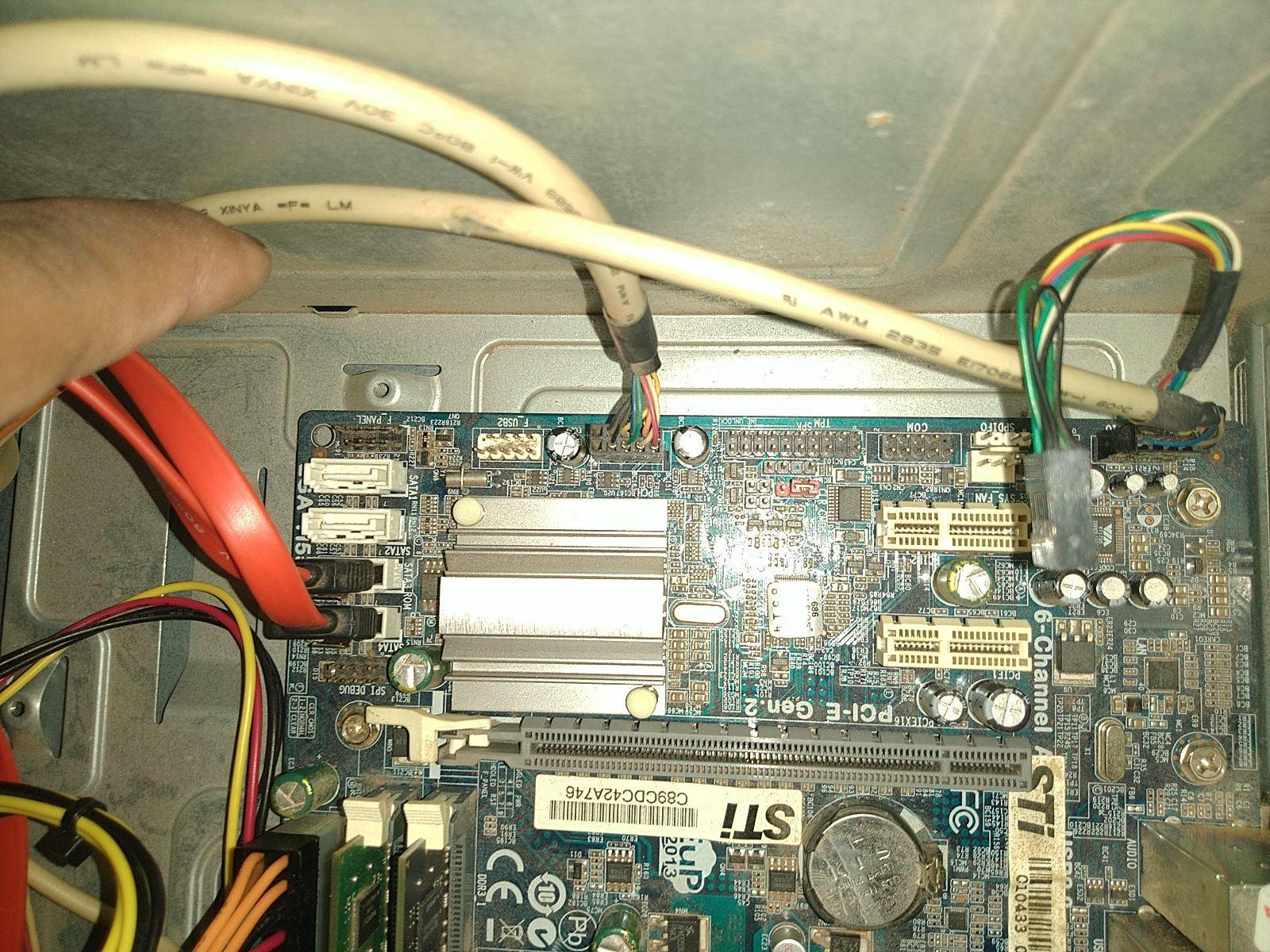

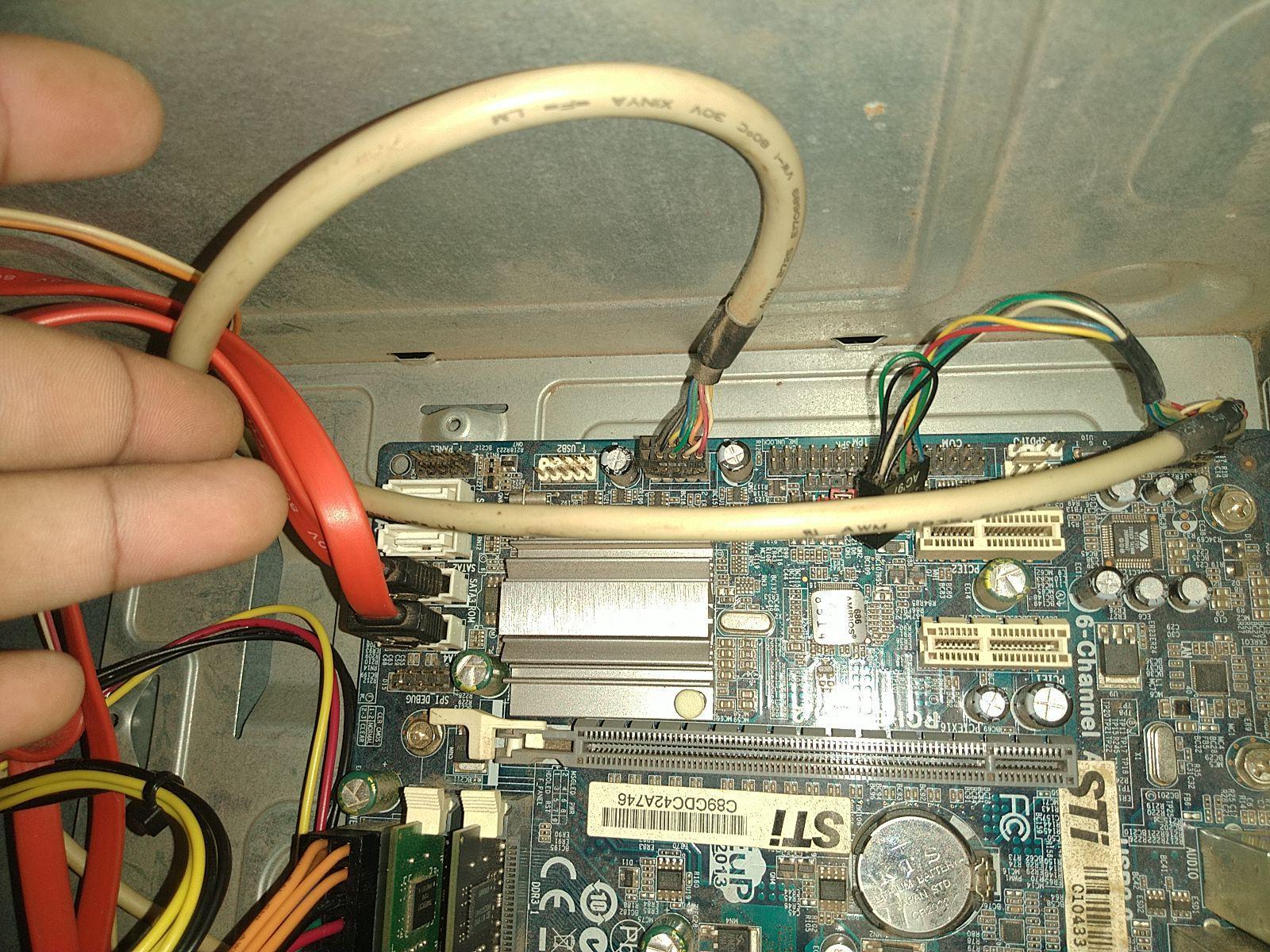

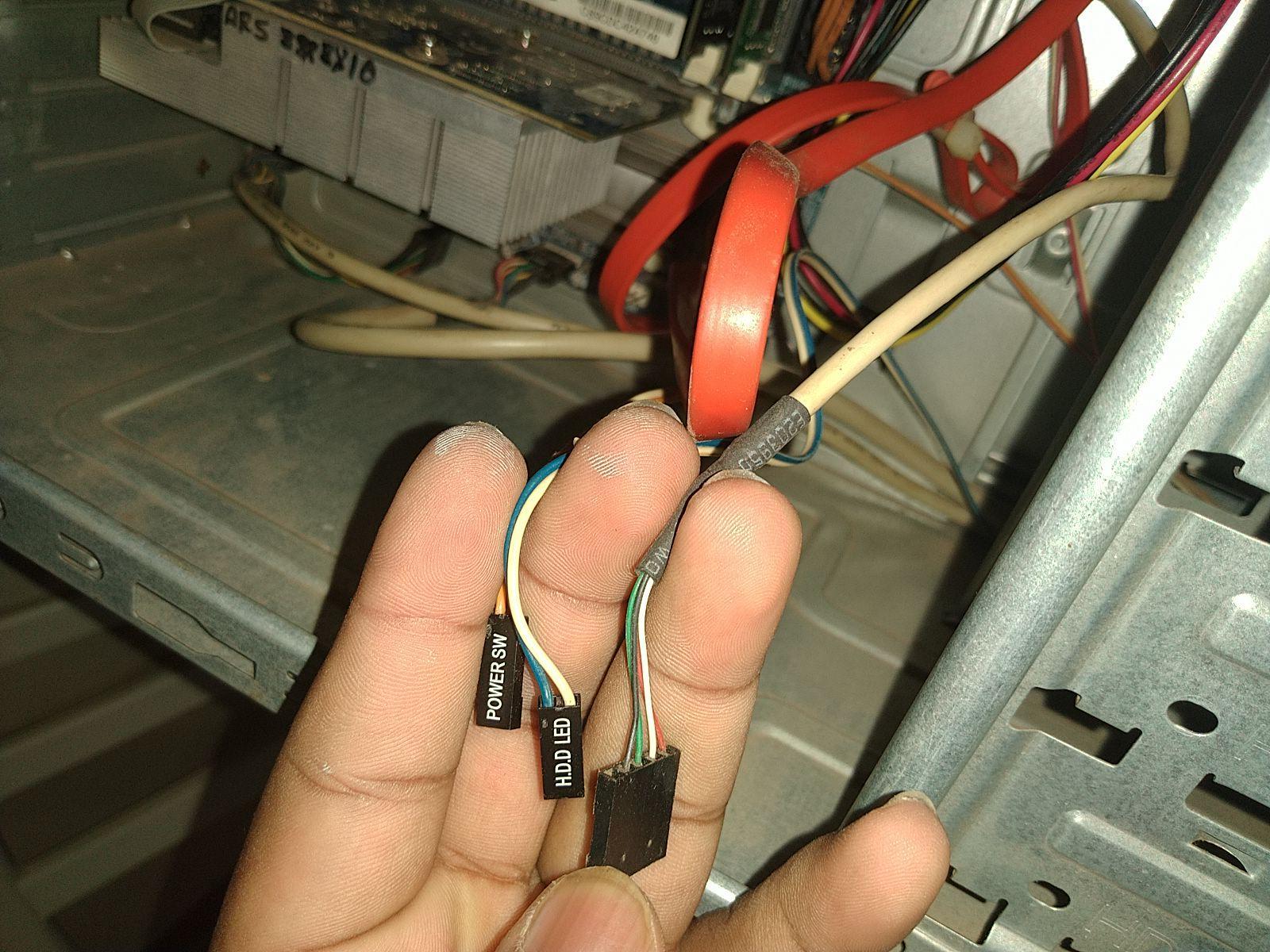

Pelas fotos esse conector que tem 4 fios é um conector USB, possivelmente de um leitor de cartões, você liga ele no conector F_USB branco, apenas certifique que o lado sem fio fique encaixado no lado que falta um pino do conector
Quanto aos outros conectores, na foto você só mostrou os cabos de power SW (botão liga/desliga) e HDD LED ( LED do HD, deve ter outros conectores perdidos ai, principalmente o reset SW e o Power LED

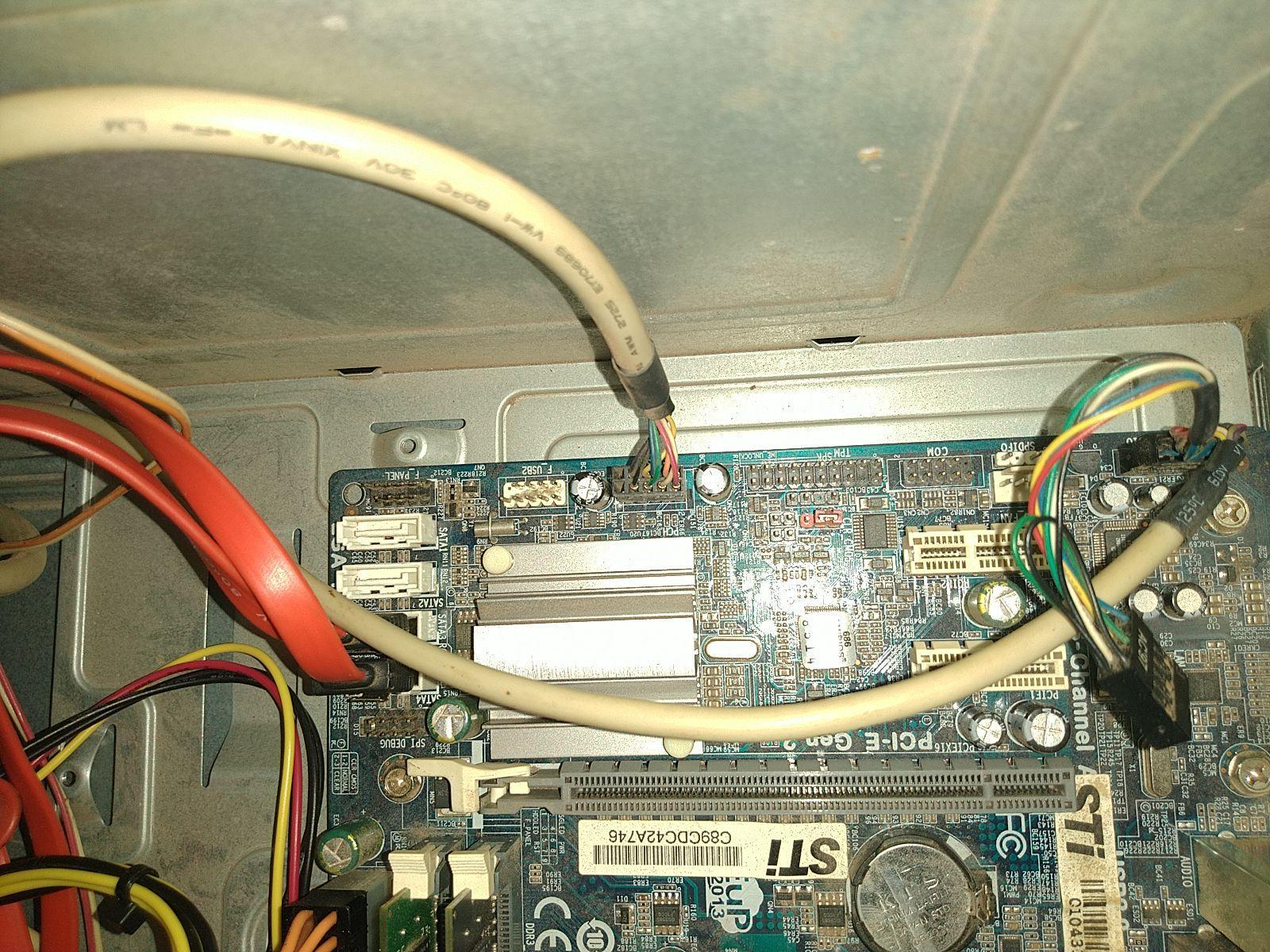

o Conector do painel frontal na sa placa esta logo embaixo das portas SATA, do cabo vermelho, ele tem a inscrição F_PANEL escrito na placa logo abaixo do conector, se observar ele tem 9 pinos, e o decimo esta sem, esse é o pino de orientação, dai basta contar os pinos e ligar conforme a imagem acima
os conectores de power SW e reset SW não tem polaridade e podem ser ligados de qualquer lado, ja os HDD LED e PoweR LED tem polaridade e se ligar invertido o LED do Power ou do HD vai ficar apagado, no caso do seu gabinete, creio que o fio branco seja o negativo
Em 07/12/2020 às 23:04, Mecflyden disse:
@F4b10 tem como você circular pra mim, qual é o power sw sou muito leigo ainda se tiver como agradeço
Liga só o power SW, ja deve ser o bastante pra ligar o PC, olhando o conector, veja que o power SW vai bem ao lado daquele pino vazio no conector
