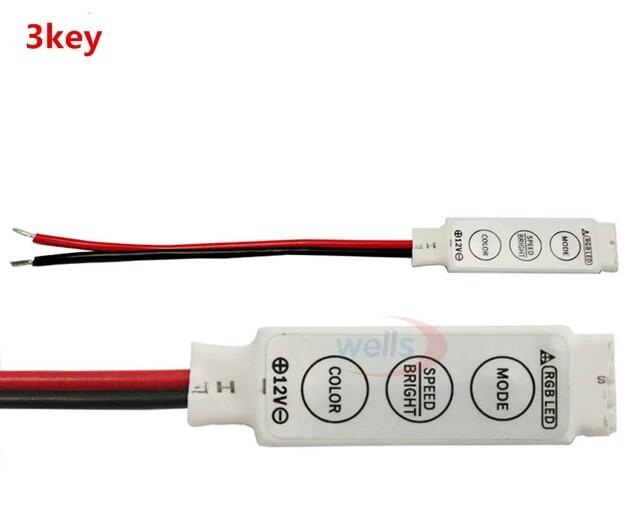

Por que não uma mini 3key?
Parece dar o mesmíssimo resultado final! De quebra, você terá à mão um projeto eletrônico mais simples, mais fácil de entender.

Sobre essa 3key aí, creio que ela seja para controles com apenas três botões não? pois eu verificando qual controladora comprar, vi que a 24key é a mesma que a minha pois meu controle tem 24 botões, e também tem a 44key que é para controles com 44 botões, então se eu comprar uma 3key, eu estaria usando apenas 3 botões do meu controle, eu acho.
Eu entendi que controladora e controle remoto são partes de um mesmo produto.
Eu entendi que a 3key não tem controle remoto.
Eu não tenho certeza se a 3key suporta a potência da sua fita.
