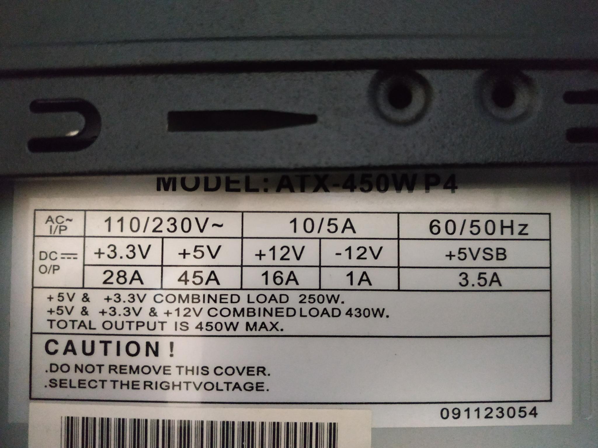

Pessoal tô querendo trocar meu processador, mas não sei se minha fonte vai suportar. Tenho um Celeron 430 1.80 GHz TDP 35w e tô pensando em colocar um Core 2 Quad Q6600 2.40 GHz TDP 105w. Minha placa-mãe é uma foxconn g31mxp. Na fonte fala que tem 450w, mas pelo que pesquisei e entendi tenho que multiplicar o +12V pelo 16A no caso daria 192w. Queria saber se é isso mesmo, e se é, posso colocar esse Q6600 ou coloco outro? Qual me indicam?
13 minutos atrás, Zepeleco disse:
Se você acreditar na etiqueta (o que não deve fazer, no caso de fontes vagabundas) é isso aí... Recomendo que troque de fonte antes de pensar em qualquer upgrade, e mesmo se não for trocar nada, mas valoriza o seu PC e não pode perde-lo. Atualmente uma fonte minimamente decente tá saindo por uns R$ 300, abaixo disso é difícil achar alguma de qualidade.
Se bem que pro seu PC pode pegar uma dessa de R$ 140 se você não pensa em colocar placa de vídeo (ela não tem conector). Se for prender num gabinete convencional também vai precisar de um adaptador de acrílico ou metal, tanto faz, porque o formato dela é reduzido
Compra uma fonte Cougar VTE/VTC que é barata e funcional apesar de ser inferior a grande maioria das outras, é infinitamente superior as fontes bombas e a essa tua
Com 300 reais você vai ficar quase livre de preocupação
https://www.terabyteshop.com.br/produto/11208/fonte-cougar-vtc500-500w-80-plus-white-pfc-ativo-31vc050006p01
Tem essa também
https://www.pichau.com.br/hardware/fonte/fonte-pichau-gaming-nidus-500w-bronze-80-plus-pg-5001-br
@Zepeleco    essas fontes genéricas são todas de 230 watts , e com ela você pode sim colocar seu    Core 2 Quad Q6600 2.40 GHz TDP 105w    ,  desde que ela esteja em boas condições , e até colocar junto uma placa de vídeo como a NVIDIA gfoce 6200   .
