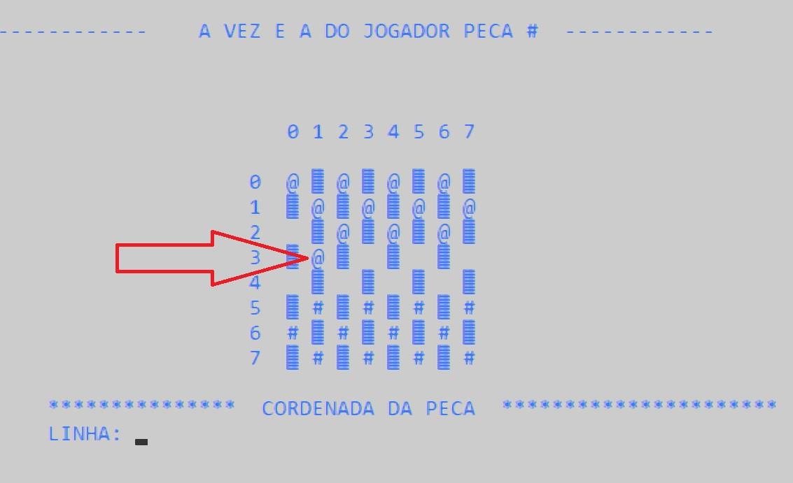

Boa tarde rapaziada.
Estou com um jogo de damas em C rodando, só que quando a peça muda de casa, independente do jogador, ela fica com um simbolo "?".

@RVINI88    ele não está rodando , tem um erro na Linha 238 que ficou faltando a dimensão das linhas da matriz ,  e colocando isso ele compila e funciona , mas o tabuleiro está bem confuso  não dá para saber o que são pedras e nem espaço vago , nem onde é preto ou branco , então consegui mover nenhuma peça do Lugar , e a identação do código seria  bom , para identificar erros , , ,
Em 12/12/2020 às 07:35, devair1010 disse:
Obrigado pela resposta, to iniciando nesse mundo.
acho que deu ruim no copy cola, eu anexei a imagem do tabuleiro no codigo que eu tenho aqui. eu consigo saber os caracteres de cada jogador mas assim que ocorre a primeira jogada o caracter vira interrogação, ai no decorrer do jogo é difícil saber qual peça é de quem.  Eu precisava que ao mover as peças os caracteres fossem mantidos. Tentei aplicar uma função de cor pra pelo menos saber por cor mas tb sem sucesso.
codigo v4.txt
  • Amei 1
@RVINI88 @RVINI88     esse interrogação que aparece logo na primeira jogada é porque você colocou assim no seu código , ali na função jogador1 , ao adicionar a variável jogador na posição da matriz para onde a pedra irá se mover , e ali essa variável tem dois valores , ou 1 ou 2 , e no Windows 10 esses dois números não corresponde a nenhum caractere da tabela ASCII , e assim ele adiciona uma interrogação para esse valor ,  e se você especificar que cada jogador corresponda a um desses caracteres que você está usando , @   ou   #  ,  ele continuará  com esses mesmos caracteres ,
e você usou muitas Linhas para inicializar a matriz com os caracteres que você quer usar ,  e um outro modo , que gasta menos Linhas poderia ser assim :
