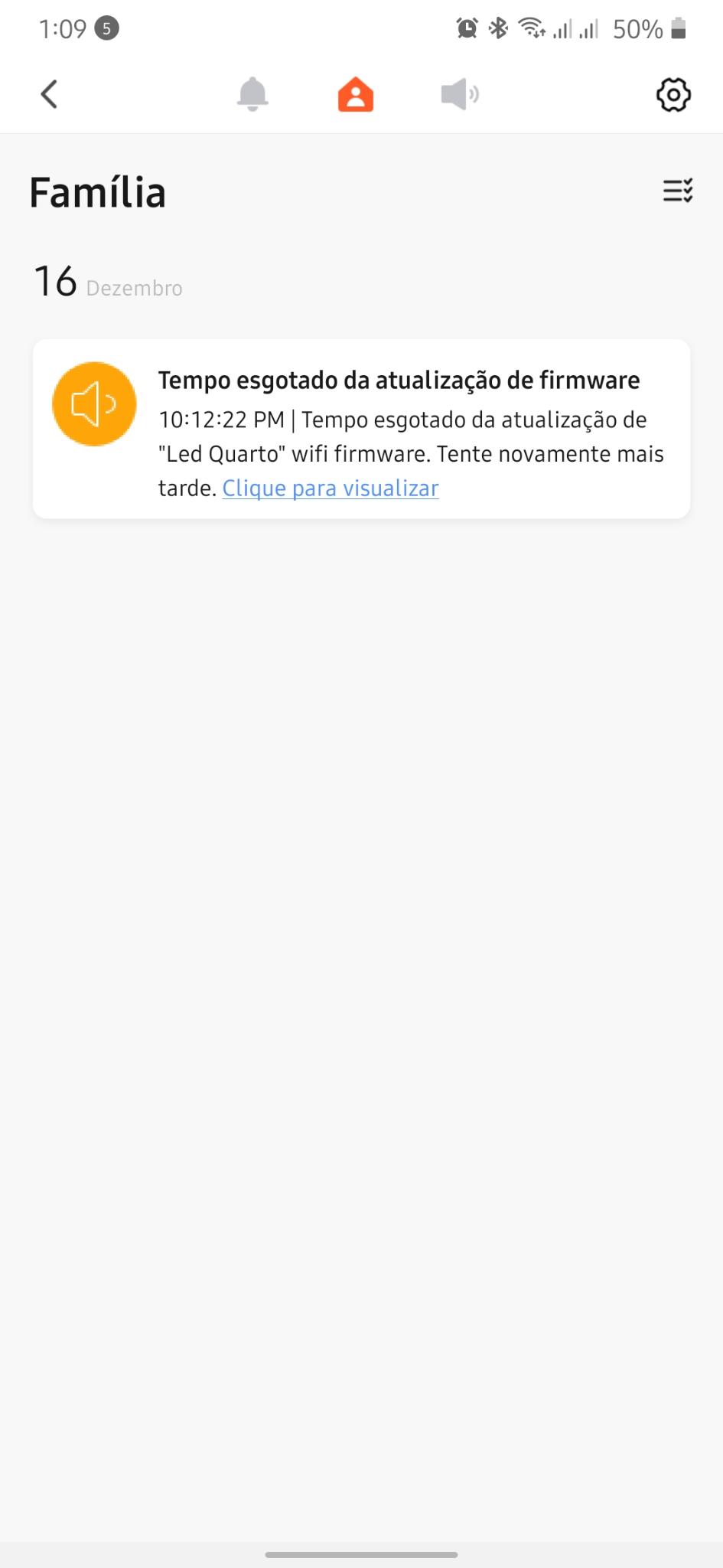

Tudo certo gente? Eu estou com um problema na controladora da minha fita rgb da tuya, recebi uma notificação de atualização de firmware pelo app TuyaSmart, mas durante o processo o próprio app cancelou a atualização dizendo que o tempo para a operação havia acabado desde então a fita não parou de piscar em vermelho. Não é na frequência do modo de pareamento. Tentei o "procedimento de reset" e não resolveu, aquele de ligar e desligar a fita varias vezes. O firmware está corrompido e precisarei trocar a controladora ou existe algum procedimento que possa ser feito?
O modelo da controladora é AM-WIFI-002
Possivelmente corrempeu o software.
você poderia tentar regravar o software direto no ci dentro da controladora, mas para isso é necessários adaptadores, e afins. Já aviso, se não tiver o ferramental, gastará mais nele do que na compra de uma nova controladora.
