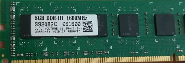

Eu uso no meu computador um dual channel de 2x(4GB) 1333 da kingston, e queria colocar uma memoria ram que estava de sobra aqui em casa de 8 GB 1600 (não tem a marca dela escrito nela), porém eu fiquei sabendo que a placa-mãe tem que suportar para usar o flex channel eu procurei se a minha placa suporta e não achei.

Eu tentei colocar a de 8GB junto com as outras, porém o pc não ligou. E quando eu tirei as duas de 4 GB e coloquei a de 8 GB sozinha funcionou.
Queria saber o porque não consigo usar. Se tem alguma forma deu conseguir usar pra chegar nos 16 GB.
OBS:
A PLACA DE 8 GB É MAIOR EM TAMANHO DO QUE AS OUTRAS (NÃO SEI SE ISSO INFLUÊNCIA EM ALGO).

O tamanho ( fisico) da ram de 8 ser maior do que as de 4 não tem problema ne ?

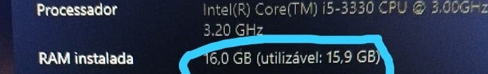

Cara, deu certooo. Valeu mesmo
Não. Se rodar 8+4, fica em flex, mas 8 + (4+4) deveria rodar em dual sem nenhum problema.

Então, é que quando eu comprei o computador ele veio dessa maneira, eu só fui mexer agora nisso, mas ja mudei a ordem. Comecei a mexer bastanmte no computador ano passado, e to aprendendo varias coisas sobre.
Quando eu coloquei só o de 8GB eu coloquei no mais poximo do processador e deu certo. Ai quando eu coloquei os dois de 4 GB na cor azul
(que seria o mais proximo do processador) e o de 8 GB eu testei nos brancos e não deu certo. Agora eu fiz como você disse, coloquei os de 4 GB no branco e o de 8 GB no azul mais proximo do processador E DEU CERTO.

É, eu coloquei dessa forma e o pc desligou, não sei porque. Mas deu bom, vou jogar alguns games pra ver se ficou bom mesmo ou é só ilusão kkk.
Agradeço!
