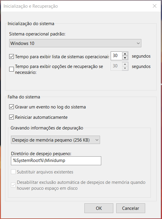

Imagino, antes de postar aqui, já tentei diversos testes... Quando fiquei sem alternativas resolvi postar aqui, pois nunca vi acontecer isso....
Pior que não é consistente, ontem eu tive uma, hoje, não tive problemas....
Abaixo, a print

Depois de 20 dias, hoje me aparece novamente a tela azul, mesmo erro, nao gera dump... @GabrielLV, mesmo a mensagem de erro sendo problema de hardware, será que nao valeria a pena a essa altura uma formatação? Odeio formatar, mas estou realmente sem saber o que pode ser... Por nao gerar dumps, será que pode ser um problema no meu processador talvez?
  • Moderador
@Gustavo Lima de Carvalho É exatamente por se tratar de um problema de hardware que a formatação talvez não resolva. Mas fica a seu critério tentar ou não.
Vários motivos podem fazer com que o arquivo .dmp não seja gerado, não apenas um defeito no processador.
Me envie os novos logs antes de tentar a formatação (caso deseje).
