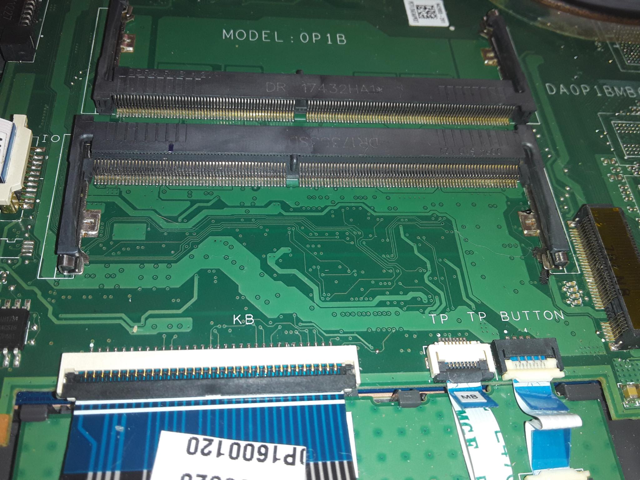

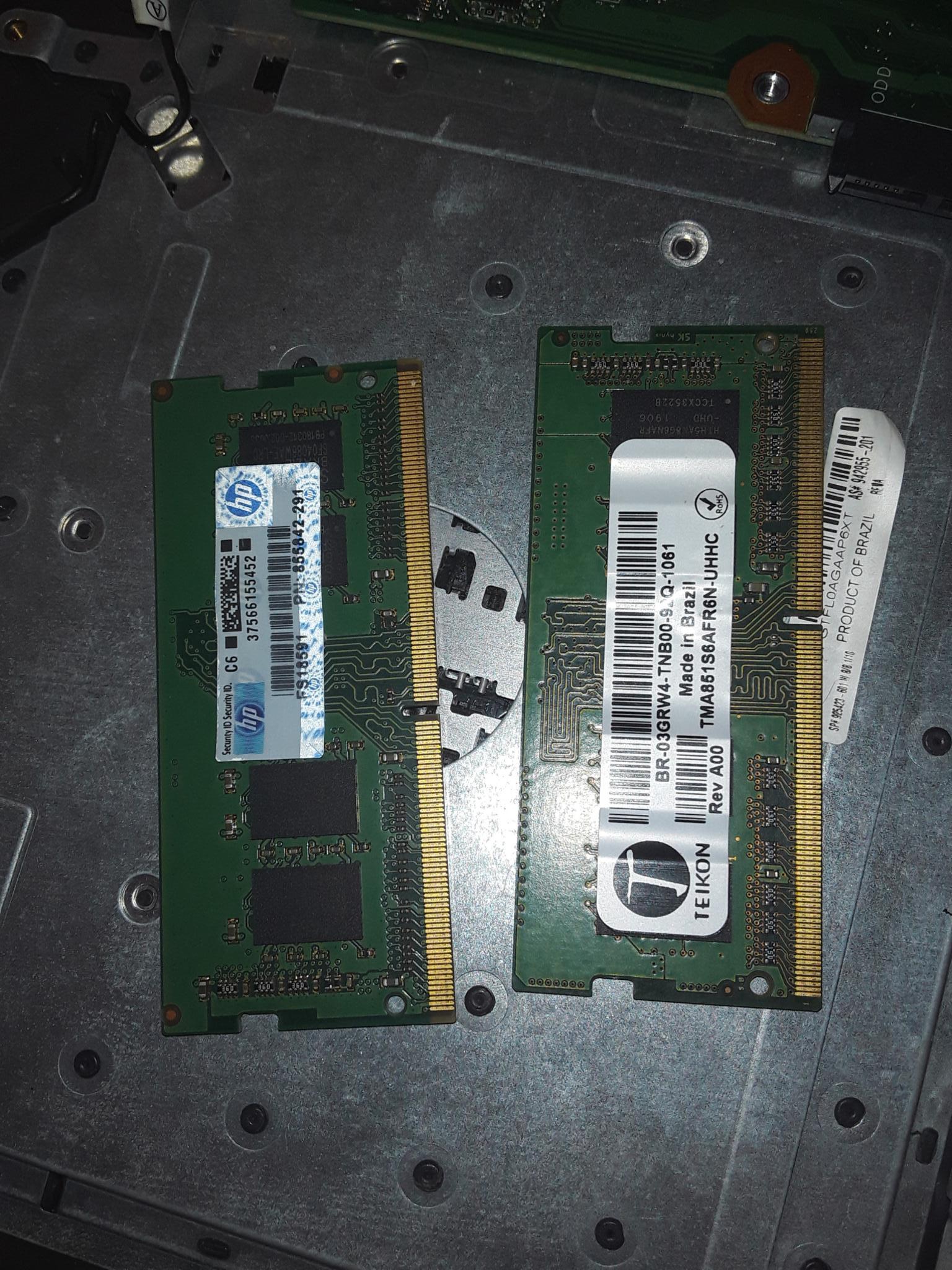

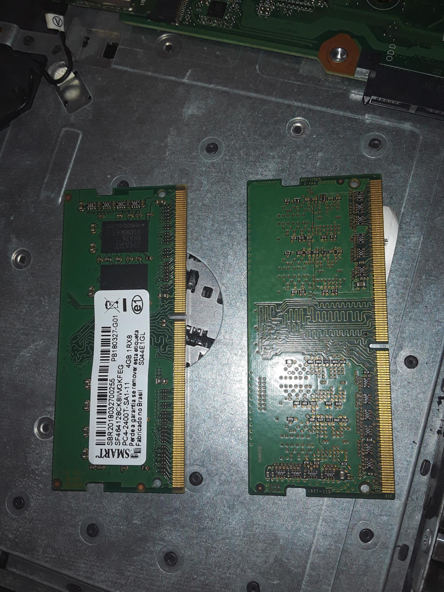

Meu problema é o seguinte, eu estou com um notebook (Modelo HP 240 G6)  que está com um problema em um dos slot de memoria. Testei as duas memorias que eu tenho ,a que veio com o notebook e a outra que comprei separadamente, ambas de 4gb. No 1 Slot(que eu acredito que está bom) as duas funcionam normalmente mas no 2 Slot(nesse slot parece ter um ponto de oxidação)a memoria que veio com o notebook não funciona e a outra só funciona se eu manter ela pressionada. Atualmente estou usando as memorias em dual channel e funciona "normal" mas eu tive que fazer um gambiarra pra funcionar, botei uma espuma na carcaça para manter a memoria pressionada mas quando coloco ele na mesa preciso ter todo o cuidado se não ele dá tela azul, qualquer vibração forte faz ele dar tela azul. Enfim, queria a opinião de vocês, o problema seria somente esse ponto de oxidação?
As memoriasIMG_20210122_124726.thumb.jpg.9862cc285cbd98074de1a594e80528e2.jpgIMG_20210122_124738.thumb.jpg.3e5bce4f15c17132c550c3bdc29e518f.jpg

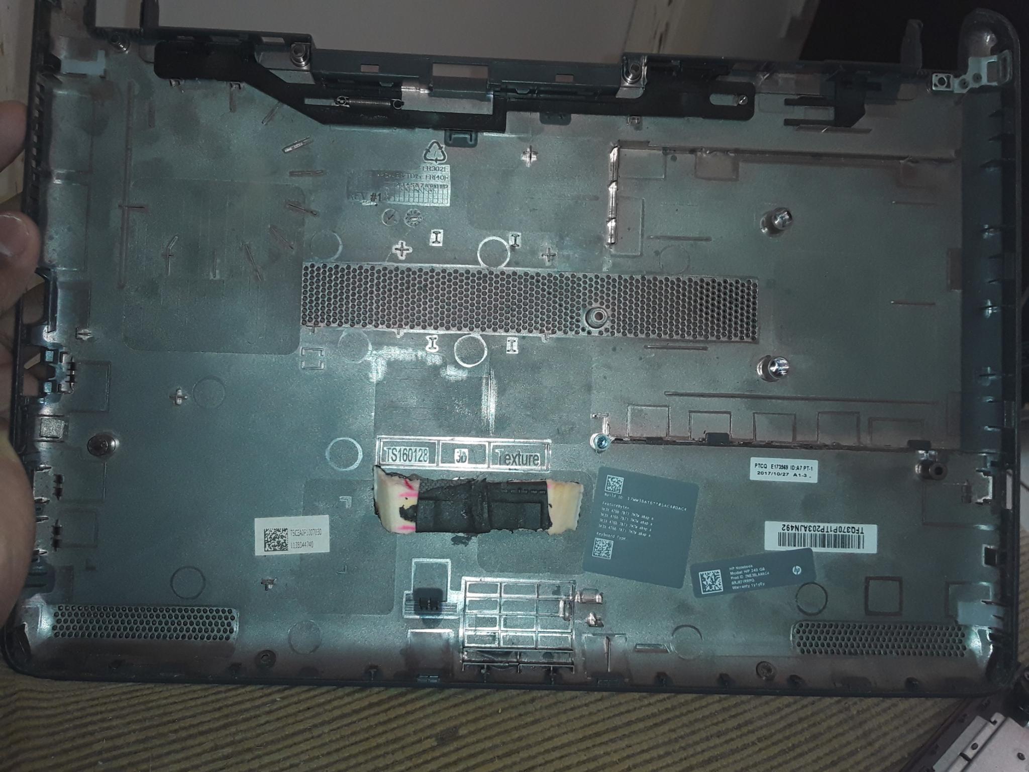

A espuma na carcaça para pressionar a memoria:

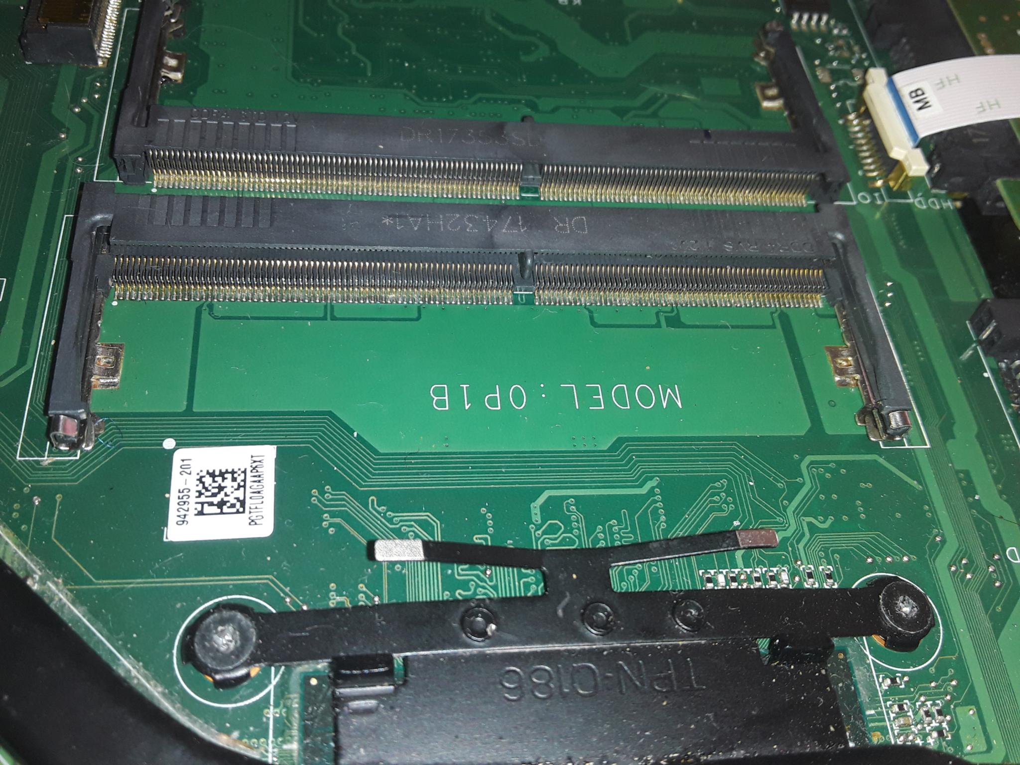

Os Slots:

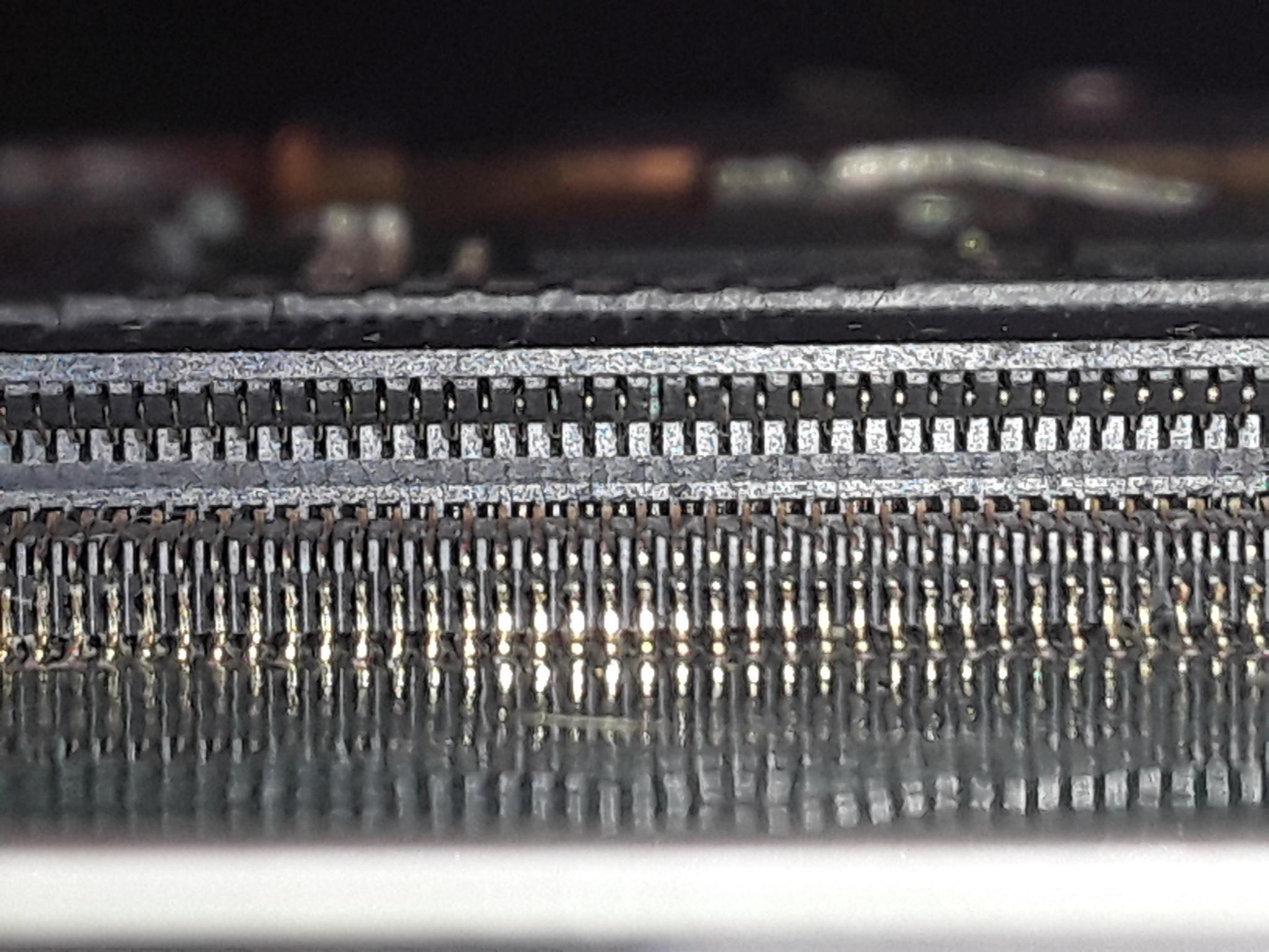

Ponto de oxidação no 2 slot:
@bashousen Bom, deu para entender seu problema, mas vou te explicar que não existe oxidação em cobre como vemos em ferro e outros metais ferrosos. A oxidação no cobre ocorre se ele tiver sido exposto a água e corrente elétrica, ela se chama zinabre e sua cor é verde, não marrom. O que pode ter ocorrido no seu caso e é comum de ocorrer, é a memória ter sido desconectada durante o uso (pode ocorrer durante impacto ou trepidação) e isso ter ocasionado uma faísca ou aquecimento no contato. Quando isso ocorre pode ser gerada uma camada escurecida que dificulta sim o contato, mas essa camada não é oxidação nem tem nada a ver com oxidação, é o resíduo de uma faísca ou do aquecimento excessivo.
Não consegui sequer visualizar esse ponto escurecido em seu slot. O que recomendo é que tente limpá-lo gentilmente com isopropanol e uma escova fina ou pincel. Observe as memórias e provavelmente encontrará um ponto escurecido similar em alguma delas. Se encontrar, limpe da mesma forma. Seja delicado para não causar danos a nenhum dos dois.
Quando for testar, teste sem pressionar. Se não ligar, tente encaixar a memória um pouco mais fundo dentro do slot ou um pouco mais raso (como se fosse deixá-la mal encaixada) para ver se melhora o contato. É muito comum nessas situação o contato da memória ser "derretido" e isso ocasionar mal contato no ponto exato em que o slot a segura.
Além dessas dicas, uma pessoa especialista em eletrônica e com os equipamentos certos poderia tentar refazer o contato da memória com solda e talvez pudesse também raspar o slot para retirar o excesso de resíduo das faíscas, mas não sei quão efetivo isso seria já que o slot tem uma área tão pequena de contato.
Tente o que sugeri, veja se obtém sucesso. Sempre remova a bateria do notebook antes de fazer isso e só o conecte de volta ao carregador quando tiver concluído o reparo e na hora de testar.
Sempre vejo esse tipo de problema em computadores que sofreram queda ou impacto durante o uso, ou que ficavam sobre as pernas nervosas de adolescentes que não sabem o quanto um aparelho desses é frágil.
talvez a foto não tenha ajudado muito mas acho que era oxidação porque realmente estava verde então eu limpei com álcool isopropílico e parece ter melhorado, de qualquer forma o problema por enquanto está resolvido. Era um problema simples, o pino não estava fazendo contato direito com a memoria(não sei qual o motivo porque peguei esse note usado) então eu peguei um agulha e puxei o pino pra baixo, pode não ser um solução definitiva mas por enquanto está funcionando. Obrigado pela Resposta
