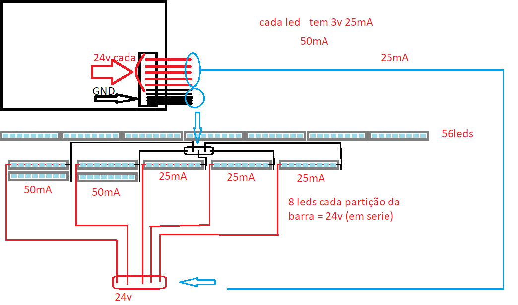

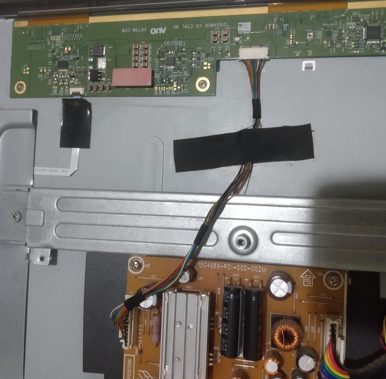

Seguinte, estou com uma tv que deu ruim no gerenciador do back light que é em conjunto com a tcon que ta perfeita, não acho por aqui algumas peças para fazer o reparo por fim tive uma ideia que de certa forma vai ser mais rápido e vai me poupar uma grana, quero fazer essa ligação direto da fonte para os leds, sim já sei que o brilho não terá ajuste, mas já será melhor do que tá pois está com varias falha na iluminação obs: os leds estão todos ok.
enfim, minha tv é um pouco diferente das que vi em que os leds ficam em uma caixa traseira por trás de toda a tela, no meu caso é apenas uma barra de led na parte inferior com a iluminação voltada para cima, essa barra é constituída por 56 leds, existe um intervalo a cada 14 leds (por questão de alimentação pois em serie 56 iria precisar de 168 volts creio eu (3v cada) ).
porém sou leigo no assunto então criei um desenho e que saber se está de acordo, fiz assim, essa barra é inteira com 56 leds vou criar intervalos de 8 leds pois a fonte tem 5 saídas de 24v ae está o problema eu precisaria de 7 saídas, porém só disponho das 5 então vou manter 8 led em serie e em duas dessas saídas de 24v vou ligar 2 mini barras de 8 leds em paralelo, pelo que vi isso apenas aumentara a corrente, quero saber se posso fazer assim e também se tiverem opiniões estou a ouvir.
Info dos leds.
3v
25mA
