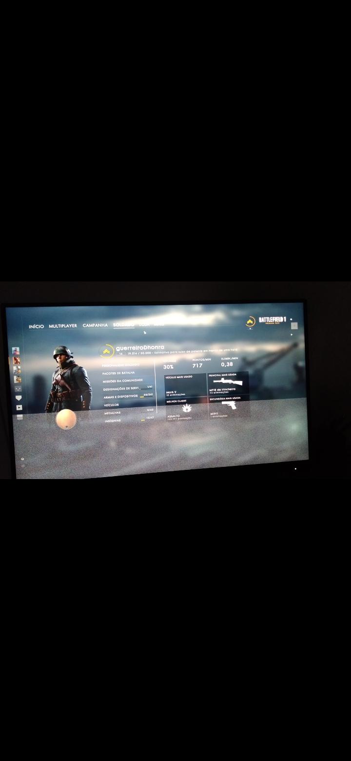

Venho enfrentando um problema em meu pc, a tela da uma leva falhada de vez em quando, como se tivesse com mau contato.
Obs:
Não tem um tempo em especifíco para ela acontecer.
Irei colocar em anexo uma foto da falha acontecendo( essa falha dura 1 segundo).

Não sei o que mais pode estar gerando essa falha, não acredito que seja o monitor em si essa falha, estou um pouco desconfiado da placa de video, o que vocês acham?
Ah também pensei na possibilidade de ser o cabo de fonte ou até a fonte no caso que é nova e de 600 w.

Em relação a possibilidade de ser artefatos de memórias, já li sobre isso mas vi que deixa umas linhas na tela, o meu ele fica meio que tipo um sinal de mal contato e volta ao normal, e além disso a placa está rodando normal.
