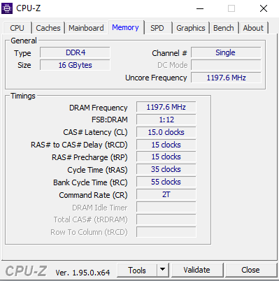

Olá, recentemente fiz o upgrade para 16gb com 2x8gb da HyperX (HX424C15FB3/8 e HX424C15FB2/8) e ao instalar as mesmas me deparei com uma duvida sobre a validação do dual-channel. Na instalação coloquei as mesmas conforme orientação do manual (Channel B: DDR4_1, DDR4_3), porém reparei que os slots eram preto / vermelho respectivamente na placa-mãe, o que acabou me confundindo se realmente a instalação está correta ou se deveria ter colocado as memórias em slots de mesma cor. Gostaria de saber se consigo confirmar que as memórias estão atuando em dual-channel dentro da sua capacidade de frequência (o PC está reconhecendo os 16gb) e se necessito de realizar alguma configuração para que o dual-channel execute corretamente (sem overclock) para tirar o máximo proveito de ambas nos jogos/programação. Obrigado!

Baixe o programa CPU-Z  e tira um print da aba memory , aparentemente colocou certo , o correto é colocar no primeiro slot , pular um e colocar no terceiro no caso.
@iagomes_ Até onde sei, em placa-mãe com 4 slots, quando a cor muda, coloca-se as memórias em slots da mesma cor.

Procurando achei essa foto no site do fabricante, caso seja da sua placa-mãe, então ao meu ver a ram deveria estar no slot 1 e 2, levando em consideração a orientação da foto.

@Gustavo Muccelin Moreira Acredito que instalei errado, acabei me confundindo pela orientação do manual:
@Elder Nauvirth Eu também pensei isso, porém a forma descrita no manual pensei de ter de instalar no DDR4_1 e DDR4_3. Irei coloca-los no DDR4_1 e DDR4_2, além disso é necessário alguma configuração?
é , está em singlechannel mesmo , tente seguir a orientação do cara ali em cima , e não é necessário nenhuma configuração , a não ser se suas memórias para trabalhar na frequência vendida , tenha que ativar o Xmp ou DOCP na BIOS.
