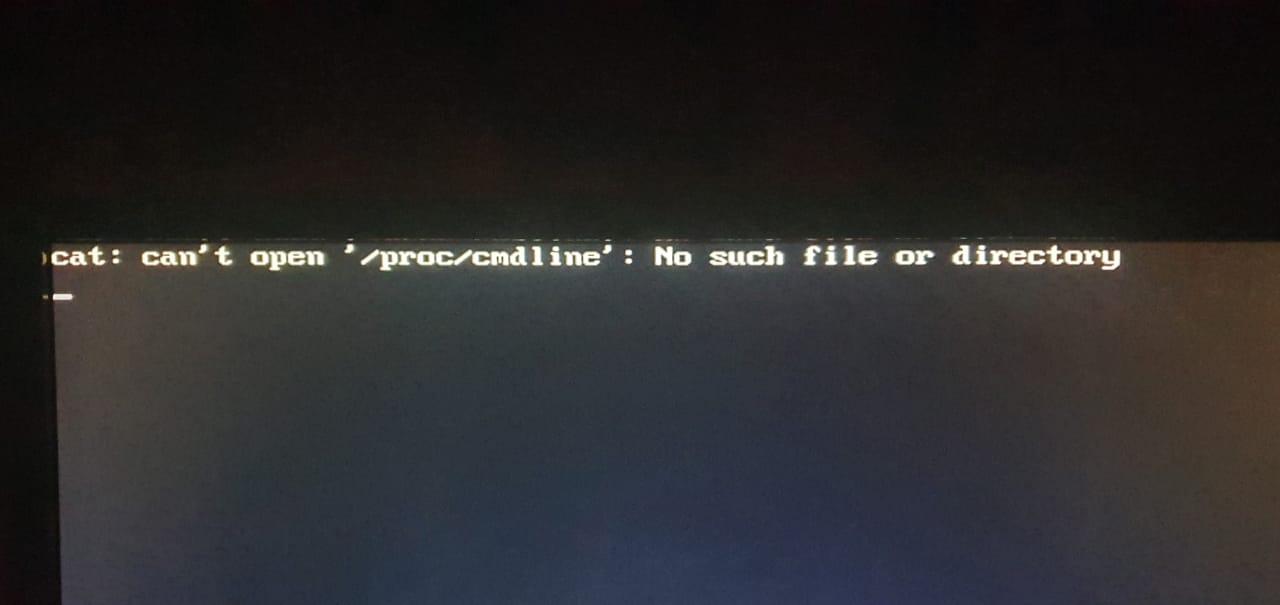

Estou tentando dar um WIPE em um HDD de Notebook que troquei por um SSD através do DBAN. Porém o programa está dando o seguinte erro:
cat: can't open '/proc/cmdline' : No such file or directory
Gostaria de saber se há algum jeito de conseguir resolver este problema.

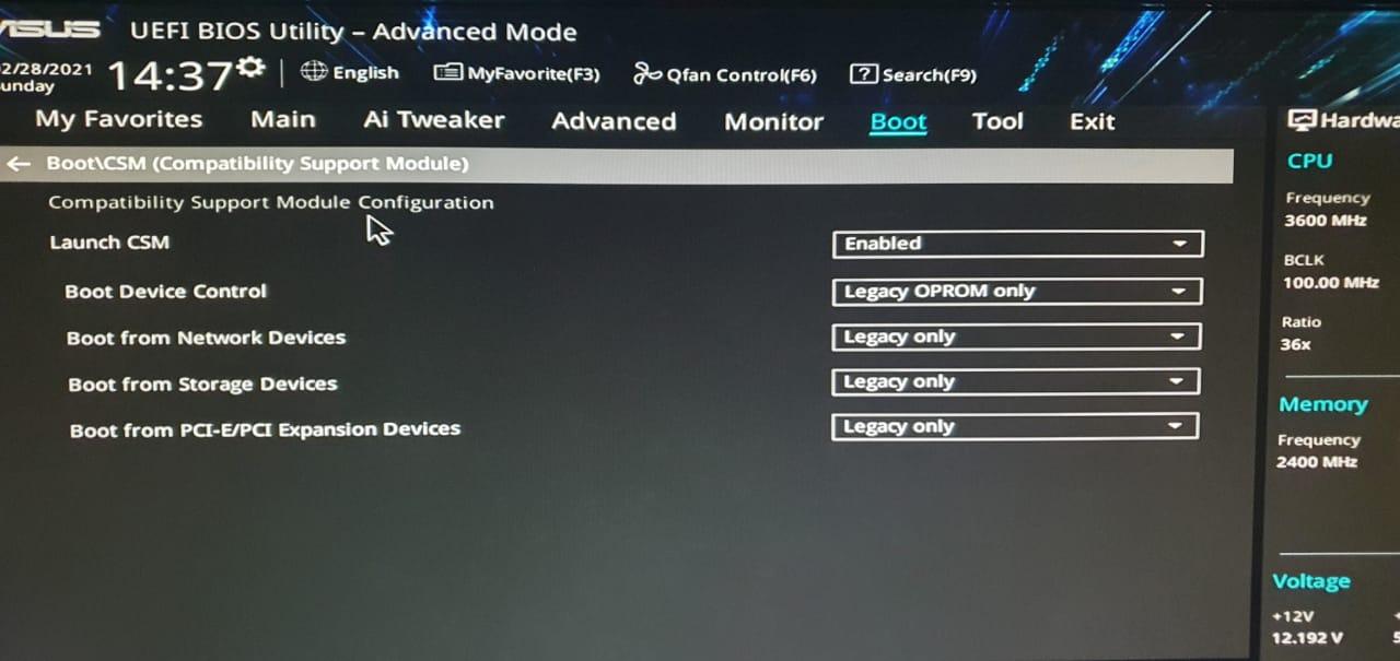

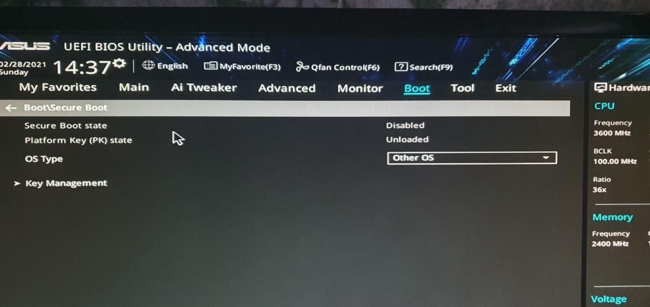

Já Desabilitei o "Secure Boot" e coloquei em modo "LEGACY" pela BIOS da Placa - Mãe, porém o erro persiste.

@Wanderson Ricardo  Você também pode tentar usar uma versão antiga do DBAN, segue o link: https://sourceforge.net/projects/dban/files/dban/dban-2.2.8/ mas versão 2.2.8 é de 2013 e pode ter outros bugs, então use com atenção e não exite em abrir outro tópico caso algo estranho venha acontecer...
Mas antes de você usar a versão 2.2.8, você vai vender o seu HDD? Normalmente usam o algorítimo do DBAN por segurança já que ele é mais novo, regido e eficiente, porém se você for continuar usando o seu HDD você pode usar o dd usando o urandom que também é bem eficiente, para isso você vai precisar colocar qualquer distro Linux no pendrive, existem diversos guias na internet para fazer esse processo. :D
@Rui Guilherme Boa noite, acabei conseguindo resolver o problema, mas não do jeito que eu estava querendo 😅.
Instalei a versão 2.2.8 como o Sr. tinha recomendado, desliguei todos os outros HDD's e deixei somente o qual eu estava querendo formatar, e executei o programa no modo "AUTONUKE", e deu certo.

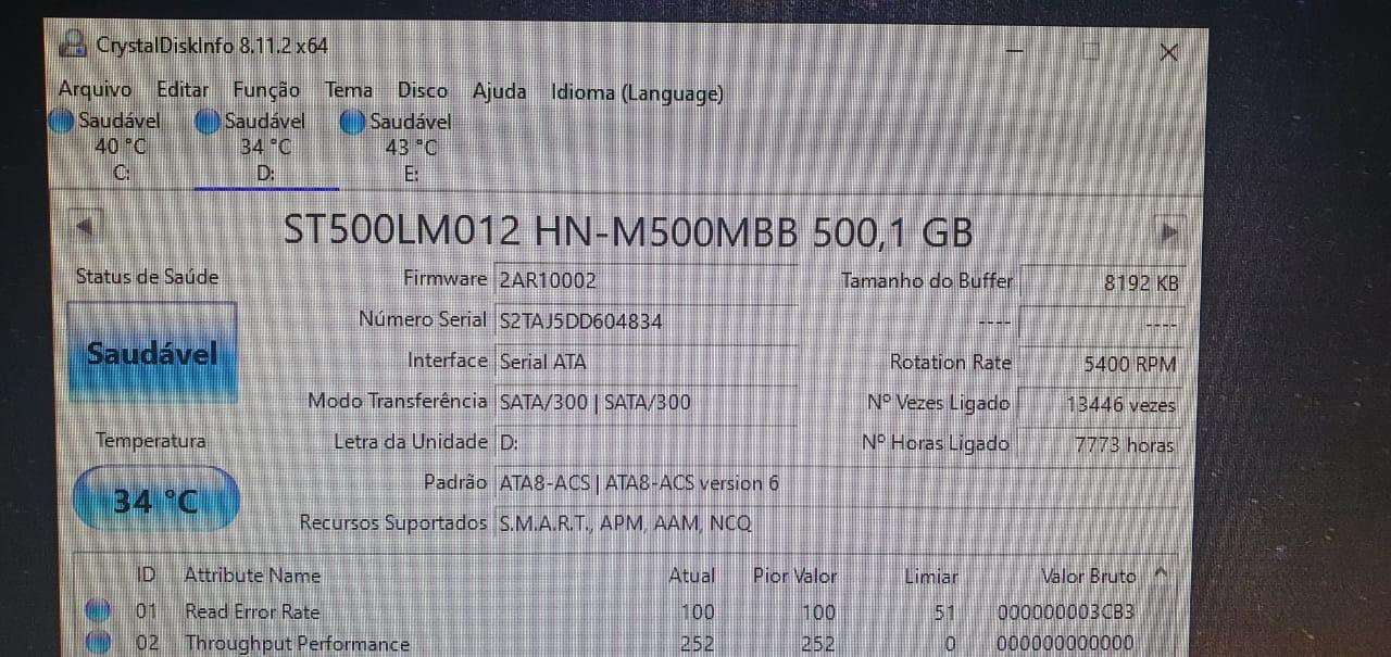

Obs: Estava querendo formatar o HDD, pois o mesmo estava com "Alerta" no Crystal Disk, e ouvi que o DBAN além de formatar por completo, ainda isolava os clusters problemáticos, e parece ter dado certo.

Depois de alguns anos usando windows 10 em um notebook da Samsung essencials, estava com dificuldades para formatar (cheio de detalhes).
Pre resumir, estava com esse mesmo problema. Baixei o 2.2.8 e parece estar resolvendo no opção autonuke.(no enter não estava indo).
