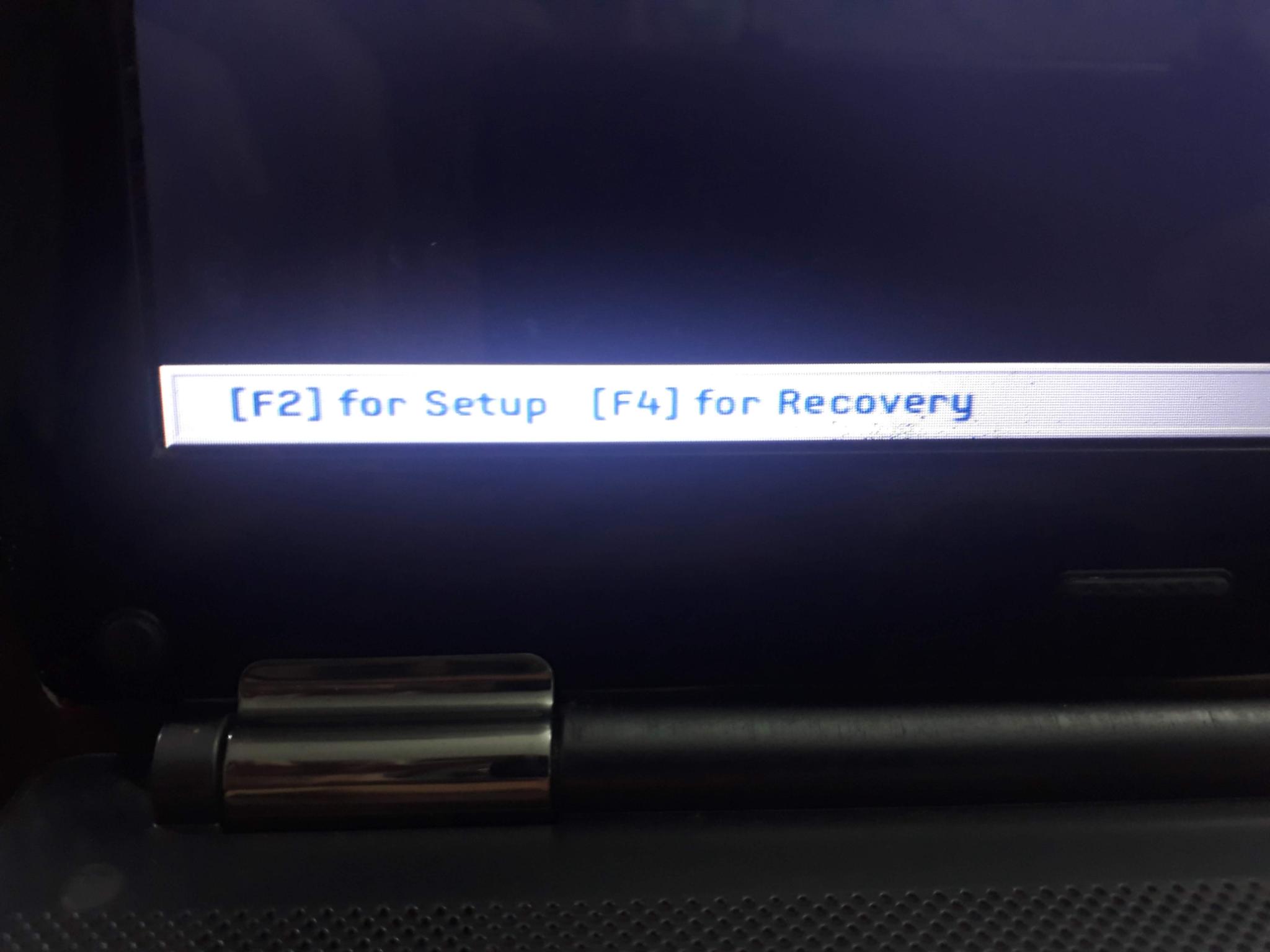

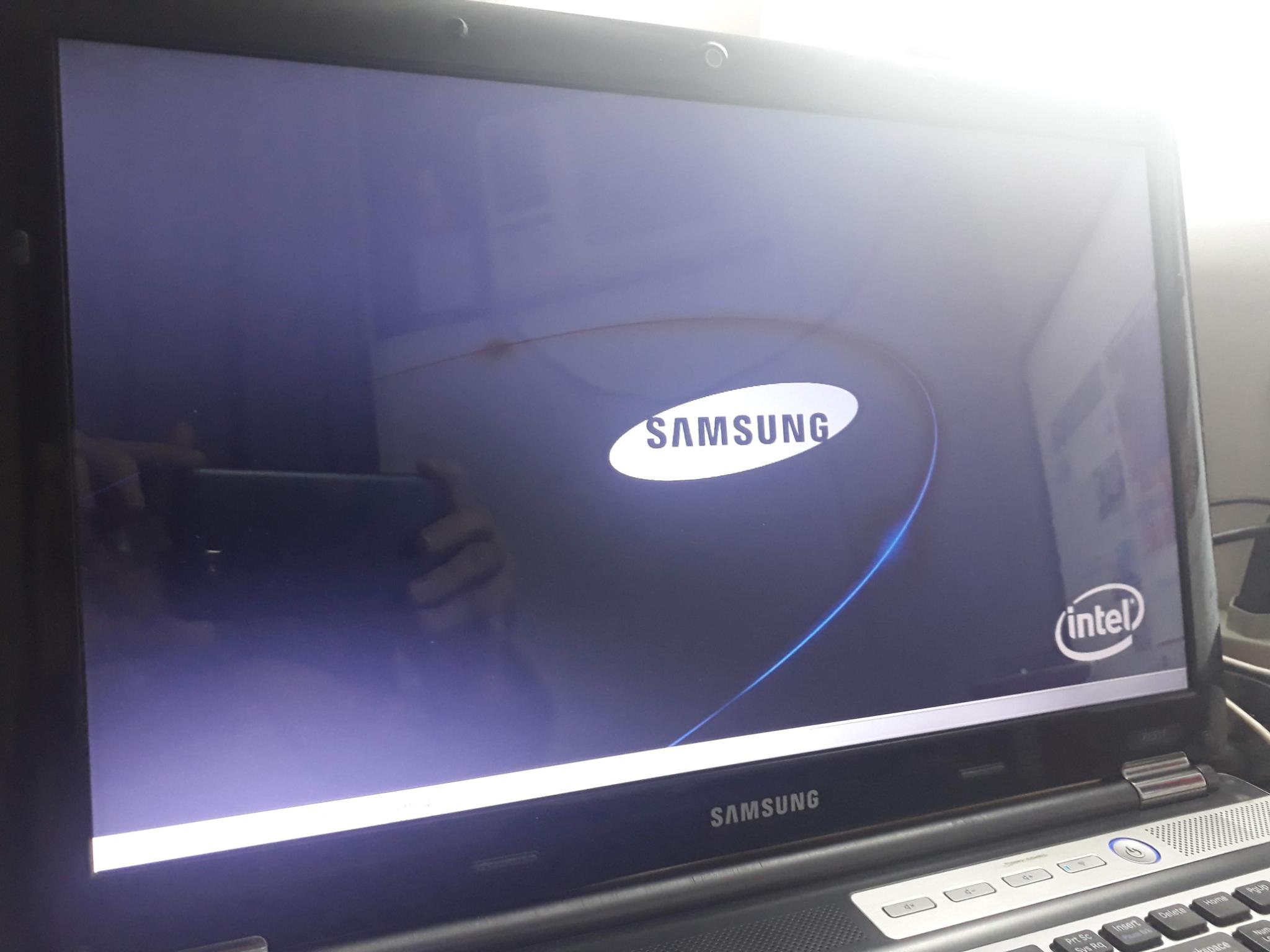

Estou aqui com meu Samsung RF511 SD4BR aquele que tem uma placa NVIDIA e varias vezes quando desligo ou reinicio ele, o mesmo fica travado naquela tela da Samsung com a opção de F2 for setup e F4 for Recovery e travado, quando eu aperto o botão de desligar e ele desliga e logo em seguida ligo, ele funciona normalmente.
Algumas vezes o reboot e o ligar são normais, não entendi ainda o motivo procurei na internet e encontrei sobre limpar memória, já fiz e nada..

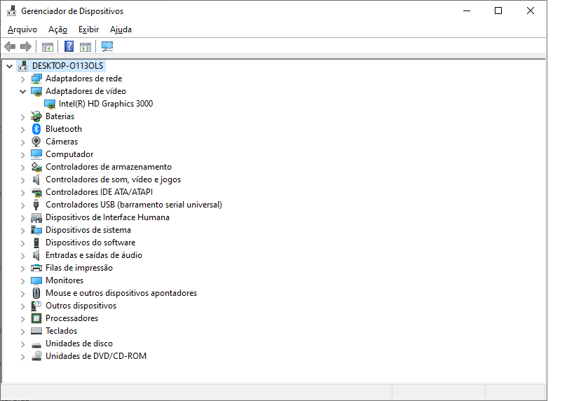

O outro problema é o não reconhecimento da placa de vídeo da Nvidia, ele somente funciona na da Intel mesmo, quando tento instalar driver da Nvidia ele informa que não tem nenhuma placa compatível, procurando na internet vi que existe muito esse problema, possivelmente placa danificada, mas quem sabe alguém tenha uma dica.

eu tava com esse mesmo problema em 2020, eu revirei a internet procurando como resolver, mas não tem como, a unica resposta q eu achei é que provavelmente tem que fazer reballing
