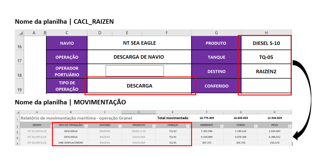

Alguém pode me ajudar, eu tenho uma planilha que alimento para conferencia de CACL com as inspetoras, eu lanço as informações como: Nome do navio/operação/operador porutario/tipo de operação/produto/destino e quantidade. Eu fiz uma macro para Salvar em PDF e copiar esses dados e enviar para a outra planilha que se chama (Movimentação), conforme print abaixo. O grande problema é, uma hora ou outra tem divergências nos volumes, ai tenho que lançar de novo as mesma informações, salvar em pdf de novo e em vez de usar a macro para copiar, eu vou direto na planilha movimentações e altero de forma manual o volume. E isso tem gerado trabalho muito grande.
Queria que você possivel;
 Incluir as informações da planilha CACL_RAIZEN na planilha MOVIMENTAÇÃO e se for necessario alterar os dados na fonte, mas pra isso, teria que usar alguns criterios para localizar os dados cadastrado para ter a possibilidade de alterar os dados da fonte.
Se você pode me ajudar, deixe seu comentario ou codigo explicando que compartilho a planilha ou caso você prefira passe eu zap.
image.thumb.png.0e883fd2bc72065a34df0dbc45a7d6fb.pngimage.thumb.png.0e883fd2bc72065a34df0dbc45a7d6fb.png
Amigo, boa noite! O que você procura é uma macro bem simples, contudo, para faze-la necessito de mais informações, como, por exemplo, as células onde você informa (ambiente, litros, e peso). Criaremos 2 botões, Editar e Cadastrar, ao clicar em Editar se tipo de operação, destino, produto e tanque forem iguais aos informados a macro edita os campos que você desejar, e cadastrar seria para cadastrar novo navio ou uma nova operação, me informe as células em CACL_RAIZEN onde você informa ambiente, litros e peso, ou disponibiliza aqui sua planilha.
