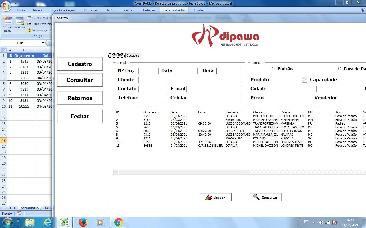

Boa tarde Professor @RafaVillani eu durante o final de semana tinha feito esse mesmo teste sem a função limpar campos mais agradeço muito a sua atenção e dedicação.
Me deparei com a seguinte questão, a hora eu tinha colocado no userform assim:
Private Sub UserForm_Initialize()
    txtdata = Date
    txtHora = Time
    txtdata.Enabled = False
    txtHora.Enabled = False
Mais este nem sempre fica no formato de hora esta aparecendo números 0,12122212112121

1 hora atrás, paulotuca disse:
no cadastro novo esta incluindo na mesma linha
@paulotuca, segue a planilha corrigida, eu havia me esquecido de incluir o comando para limpar a seleção do listbox2 no botão novo, também corrigi a questão do ID e da hora.
RafaVillani
Com Botão - Relação de produtos - teste 08-03.rar
