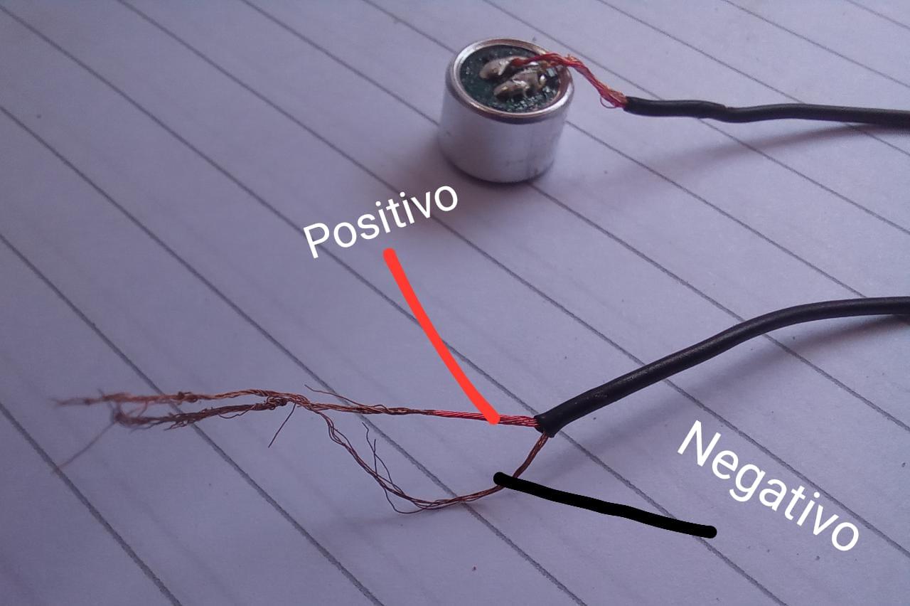

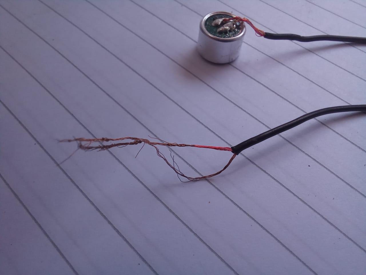

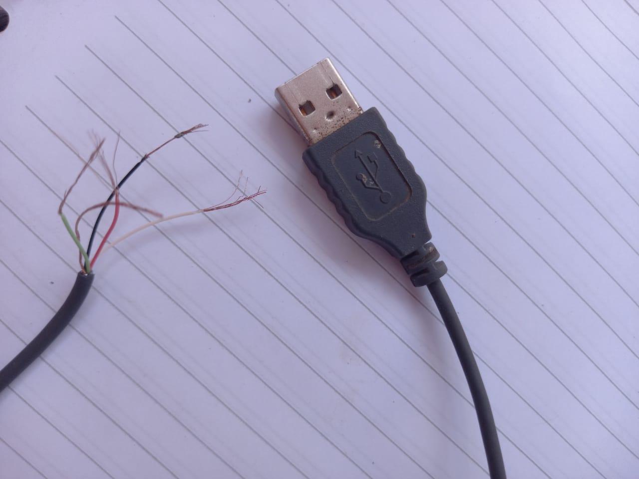

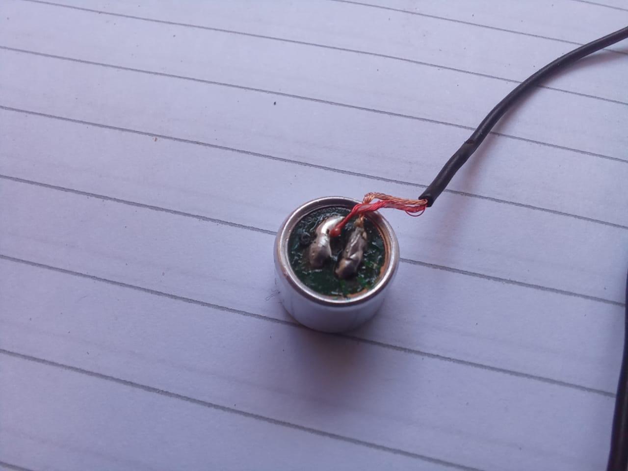

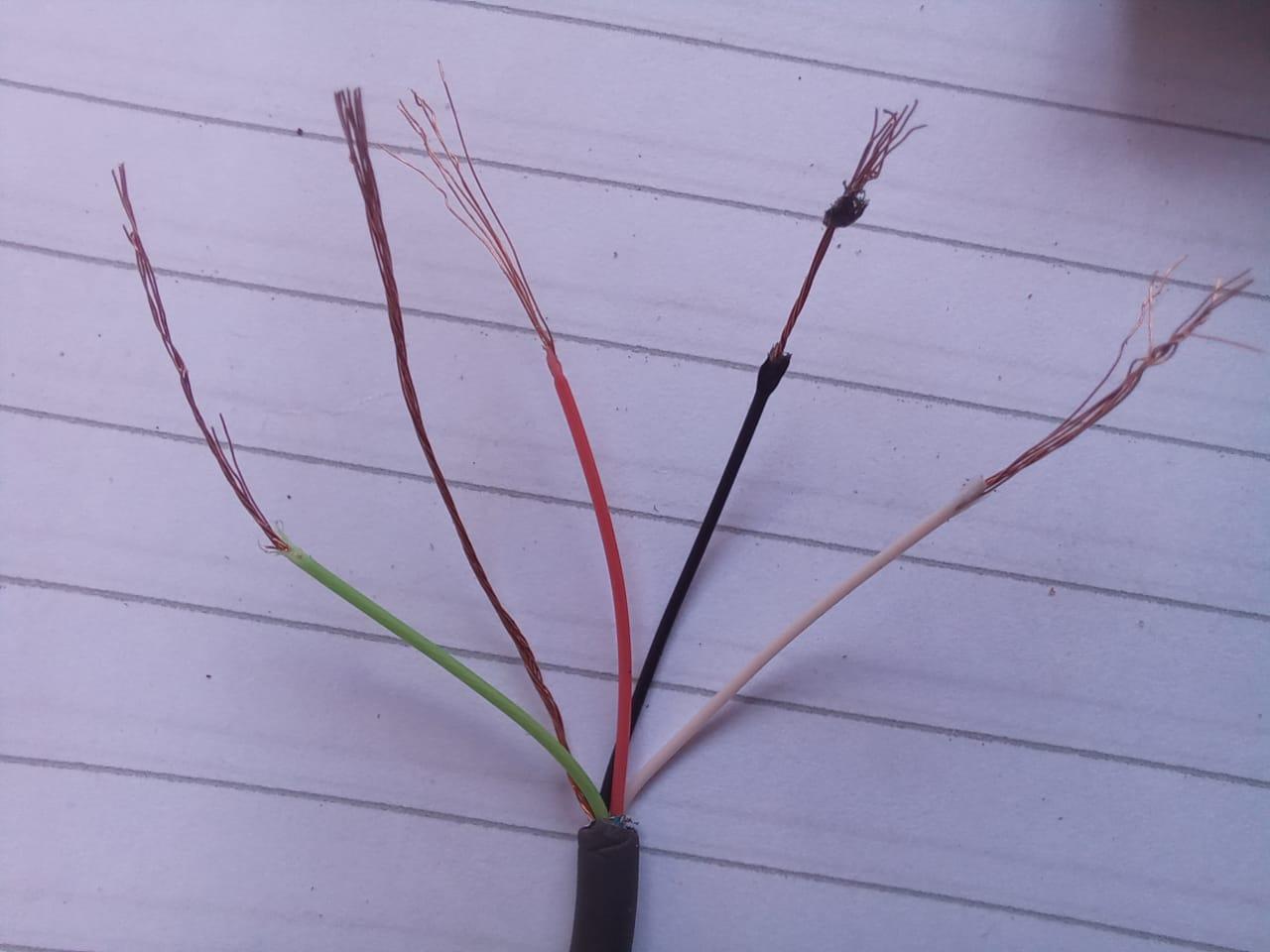

Então, eu tenho aqui um microfone que retirei de um notebook, e gostaria de usa-lo no meu computador via cabo USB (se possível). Tirei umas fotos para ver se alguma pessoa me ajuda. Obrigado.

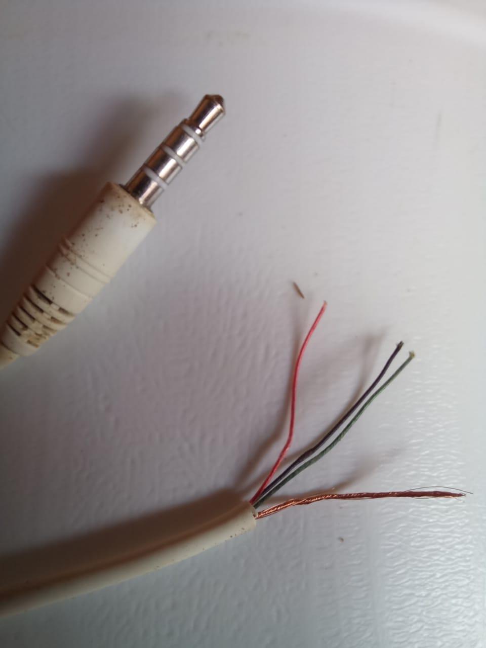

Se não for possível transmitir os dados do microfone pro PC via cabo USB, como eu posso fazer esse mesmo processo só que com um cabo P3?

Com cabo P2 da pra ligar ele direto na entrada de microfone, porém você vai ter que identificar e separar os pinos positivo e negativo do microfone, geralmente o negativo é ligado na carcaça do microfone, logo com um multímetro e um teste de continuidade da pra descobrir fácil, depois é só ligar em um cabo p2 estéreo e de preferência com um cabo blindado pra evitar interferências e ruídos.
Se for ligar via USB da pra fazer também comprando uma placa de som USB da mais barata e ligando o microfone nela...
@Frank Henrique21 Se você conseguir testar com multímetro e levantar qual cor corresponde a qual anel da pra ligar, também pra saber se o plug esta bom, no caso o positivo do microfone vai entre o primeiro e segundo anel e o terra vai no quarto anel, contando da ponta do plug pra baixo.
Esses fios estão esmaltados, vai ter que estanhar a ponta deles ou queimar o verniz com um isqueiro pra conseguir contato nas pontas do multímetro.
