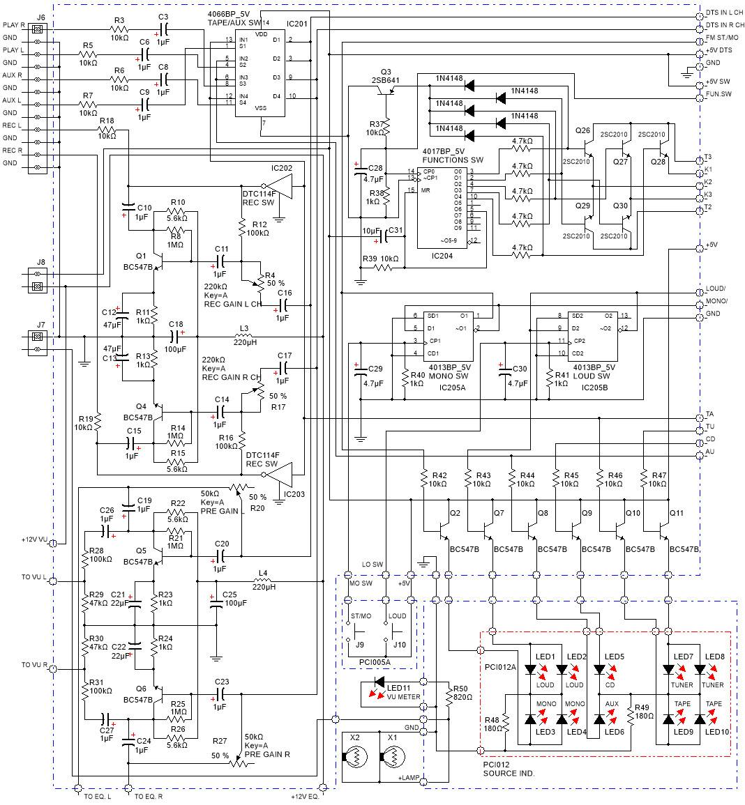

Por último a placa do pré amplificador é mostrada no esquema abaixo, esta parte eu a projetei do zero, por esse motivo também foi escolhida a placa padrão de 2,54mm:
Além do Pré-amplificador (os circuitos transistorizados à esquerda) essa placa também faz o chaveamento das funções.
A começar pelo CD4066 ali em cima, este faz a seleção das entradas Auxiliar e Tape (a função Tuner e CD era feita por outro 4066 na placa do rádio, já mostrado em outra postagem). O Soquete J6 se conecta às entradas RCA traseiras.
Do outro lado, o 4017 seleciona as funções através do Painel enviando os sinais ao micro (IC701) através dos pinos K1, K2, K3, T2 e T3.
Enquanto que os Flip-Flops do 4013 chaveiam o 4053 no botão de volume para as funções Mono e Loudness.
Os 5 transistores abaixo são nada mais que driver para os leds do painel e as lâmpadas X1 e X2 iluminavam o LCD do Dial.
No pré amplificador temos um circuito bem tradicional do tipo emissor comum que acaba invertendo o sinal original. Esse tipo de circuito é um derivado dos amplificadores tipo classe A.
Como é possível ver ali temos 2 pares de circuitos praticamente iguais. Os dois de cima entregam o som diretamente a saída RCA. Essa saída tem impedância alta e tem como objetivo o uso com outro amplificador ou mesmo a adição de um aparelho pra gravação, sendo por exemplo a possível gravação do sinal do rádio.
O outro pré na parte de baixo tem seu sinal levado aos VU Meter (indicadores Leds do Painel) e ao equalizador, já mostrado acima.
