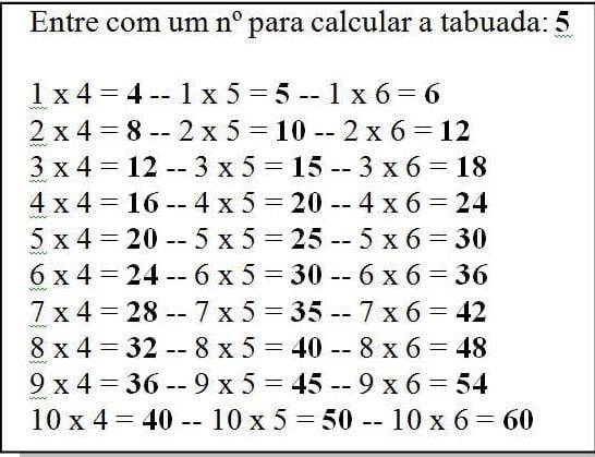

Em relação ao vetor faz total sentido, sobre a matriz eu também ainda não entendi. Mas deixei aqui um anexo de como tem que ficar o layout utilizando a matriz.. Porém não tenho ideias de como faze-lo !
pelo que eu entendi do exercicio, você já tem a tabuada em uma matriz:
matriz [10][10] com:
1,2,3,4,5,6,7,8,9,10
2,4,6,8,10,12,14,16,18,20
3,6,9,12,15,18,21,24,27,30
daí se pedir numero X, você usaria o for para imprimir a matriz X-1, X e X+1... se X == 1, somente X e X+1... se X == 10, somente X-1 e X

A necessidade de matriz é devido ao que é computação em três palavras: entrada -- processamento -- saída. A maneira que resolveu entrega os resultados. Entretanto, processamento e disposição (layout) de informação (Saída) são praticamento o mesmo procedimento. Supondo que essa etapa processamento (produto) é muito demorada e que você precise dispor os dados de muitas formas; com a matriz de produtos recalcular tudo para cada um dos formatos não é necessário.
Basicamente, escreva um trio de produtos por ciclo sobre a matriz na linha do terminal com formatação de linha.
for( ){
    printf( "%d x %d = %d -- "
            "%d x %d = %d -- "
            "%d x %d = %d \n", );
