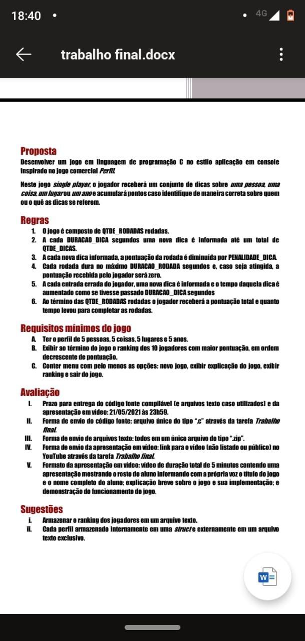

Estou tendo problema na execução desse trabalho, alguem poderia me ajudar pfvor?
remova o primeiro "do{" pule direto para o switch. Retire também o "}" extra no final. O código fica assim (testei no c compiler online e rodou):
