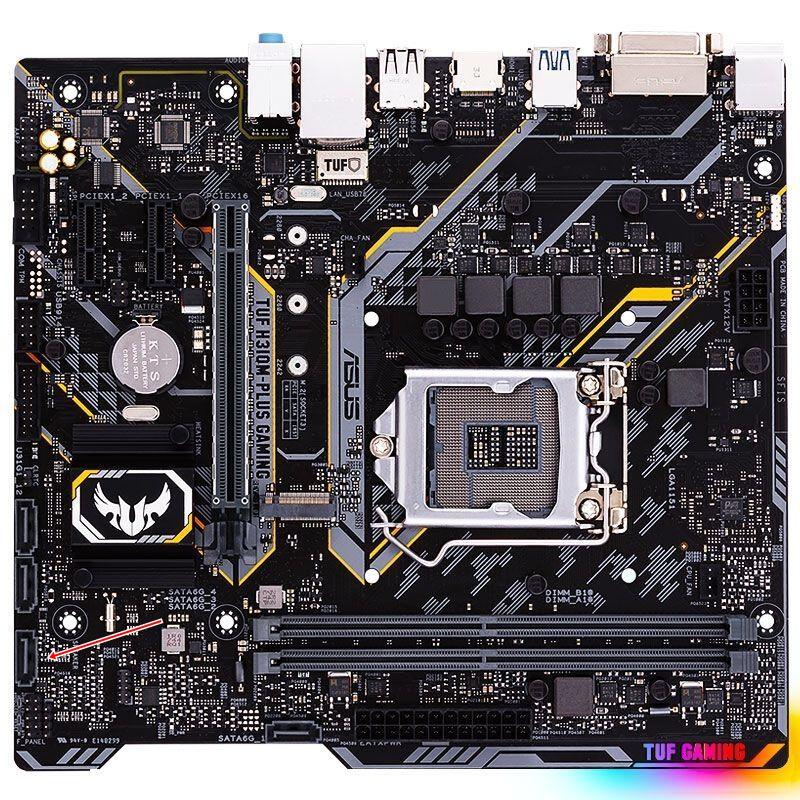

boa noite galera estou com uma duvida comprei uma placa tuf h310m-plus gaming br
no começo do ano, abri meu gabinete para fazer uma limpeza de rotina a uns dias atrás e ao ligar minha SSD em uma das portas SATA mais especificamente a numero um como mostra na imagem
meu SSD não é detectado nem meu HD nenhum hard disk ligado nela, será que minha porta SATA 1 esta com defeito? troquei de cabo já e nada
todas as outras portas SATA funcionam (PORTA 0 , 2, 3 inclusive o slot M.2
uso um m.2 (256GB) para meu S.O uma SSD(500GB) para meus jogos e uma HD (320GB) para meus arquivos fotos vídeos etc.
alguem pode imaginar o que deve ser?
preciso de uma luz pois estava querendo por mais duas SSD.....

Na maioria das plcas quanto se usa o Slot m.2 se desativa uma porta sata especifica, no meu caso x570 tuf são as portas 5 e 6 por exemplo, no manual da placa-mãe explica isso, pode conferir la, até onde eu sei tudo normal
cara muito obrigado reli o manual e vi essa obs la da porta m.2 olhando agora minha perg foi meio tchonga obrigado amigo
