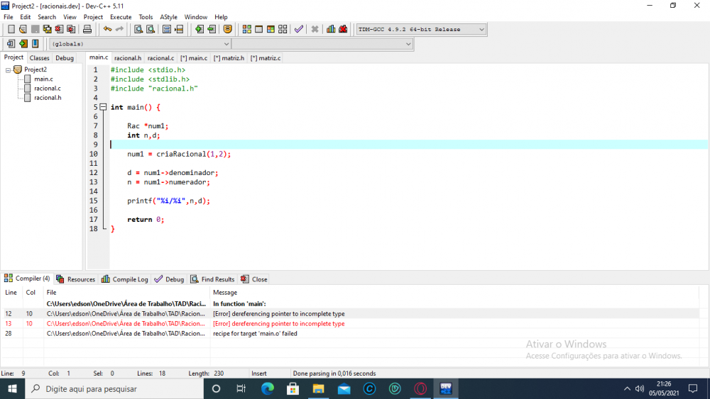

Olá tudo bem gente?
Então estou cursando a matéria de EDA e tenho que fazer um TAD de racionais, eu já criei a struct racional e a função "criaRacional" que retorna um ponteiro para a struct, porém, ao tentar imprimir o conteúdo apontado dentro da função main, não consigo e recebo o erro descrito no topo. Gostaria de saber qual foi meu erro na lógica. Mando para facilitar um print da função main, do header e racional.c onde as funções foram desenvolvidas.
facilite _mesmo_ postando o código completo de modo que quem achar que pode ajudar possa testar...
No seu programa aparentemente Rac pode ser uma estrutura anônima.
Onde está a definição da estrutura?
Não há razão para declarar
	Rac* num1;
	num1 = cria_racional(1,2);
prefira o simples
	Rac* num1 = cria_racional(1,2);
Provavelmente o que você queria escrever era, no header
	typedef struct
		int	numerador;
		int	denominador;
	}	Rac;
E a função está onde?
