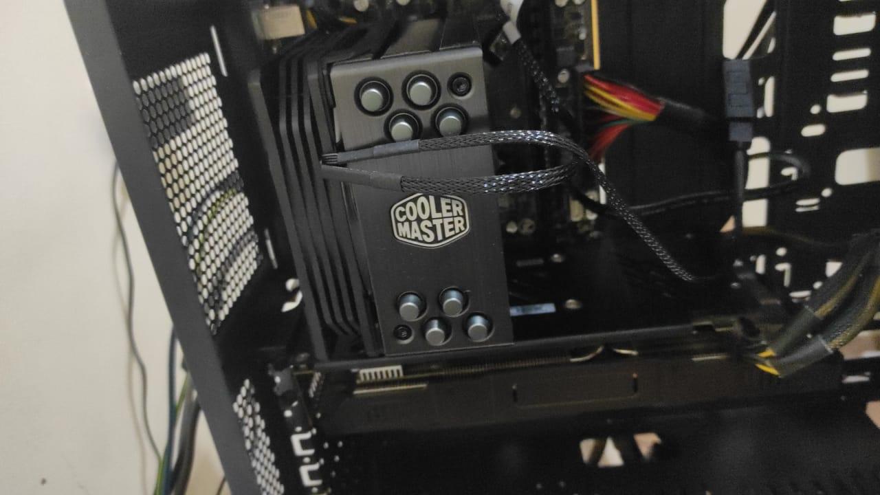

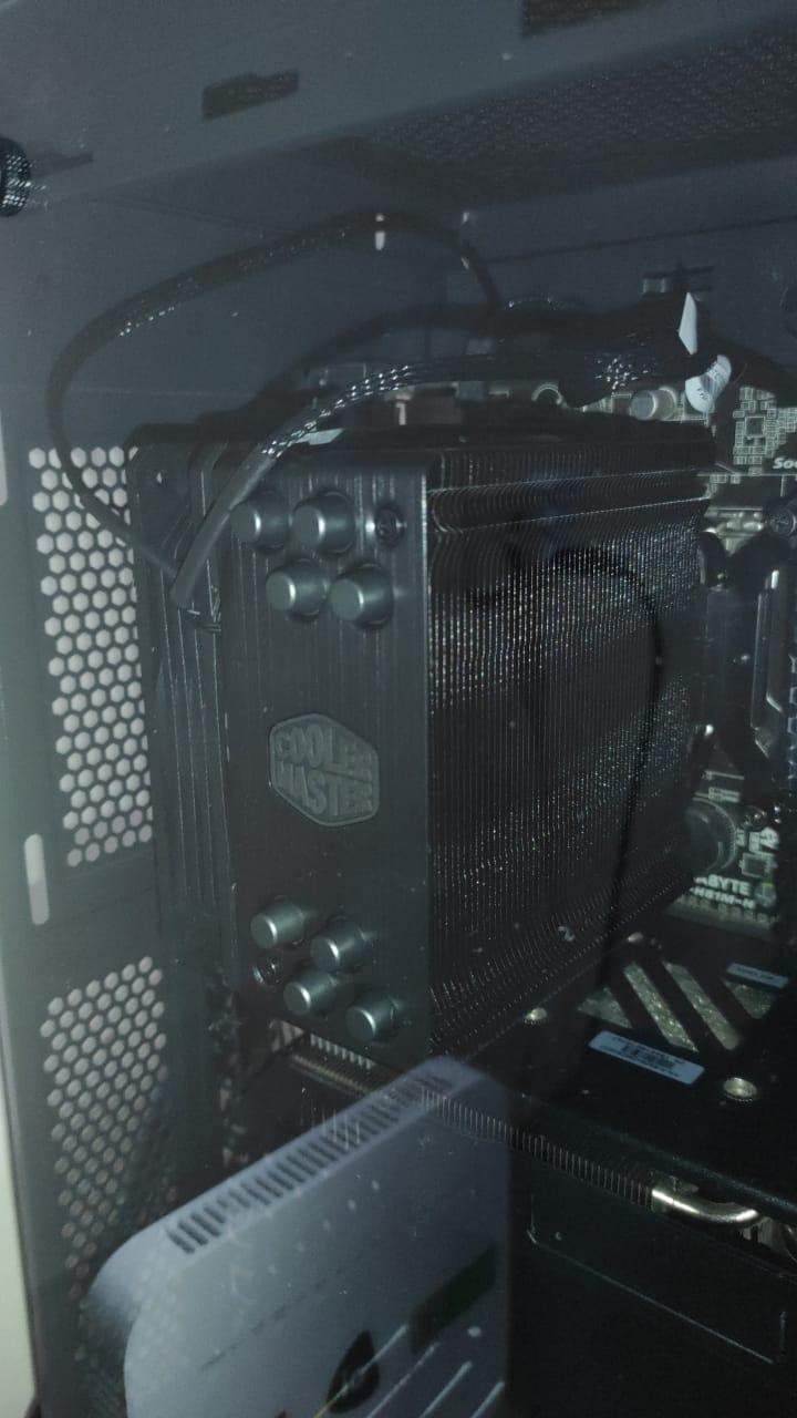

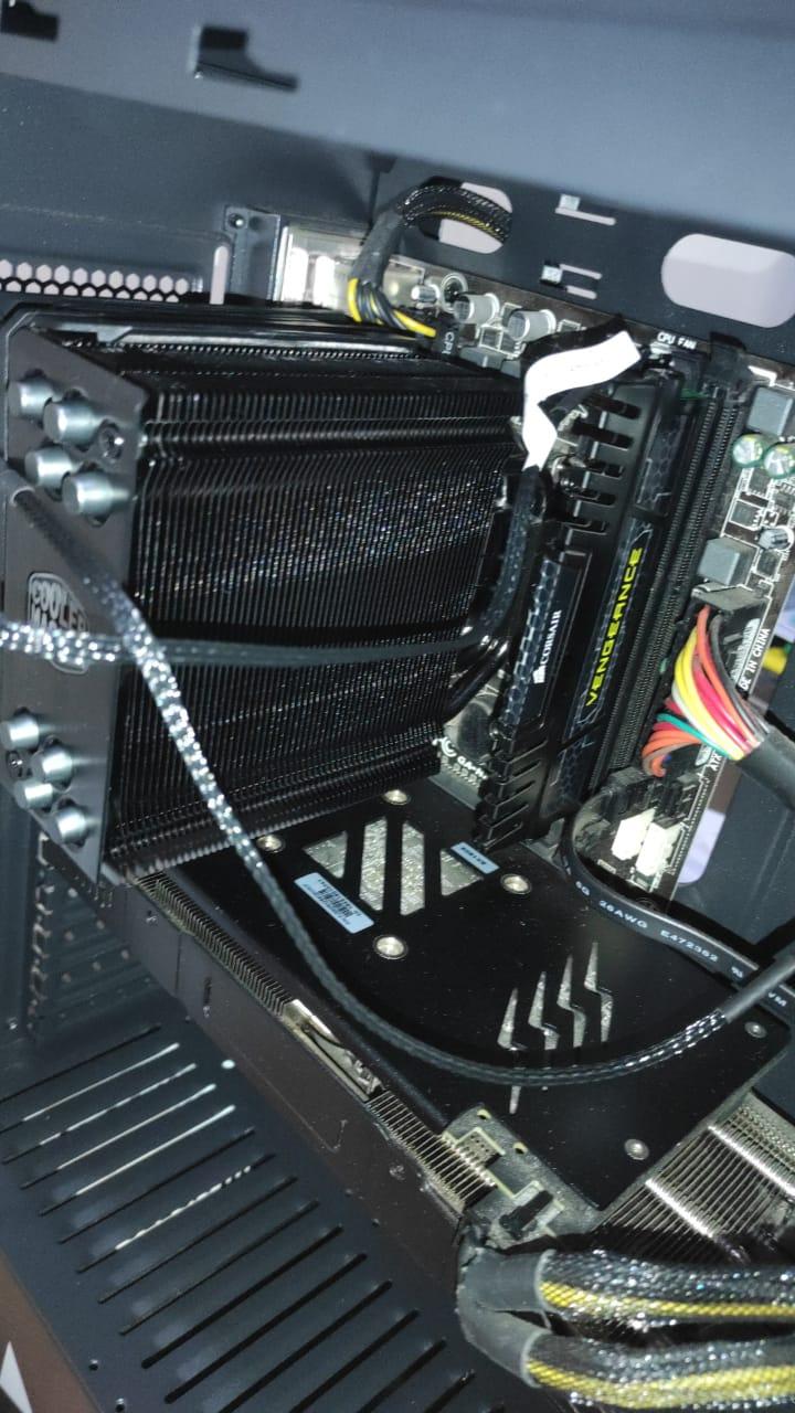

Porém, ao tentar montá-lo na placa-mãe Gigabyte H81M-H, percebi que a ventoinha do Cooler não encaixa virada para os slots de memória (ela não desliza completamente porque a Corsair Vengeance 8gb não deixa), o que me obrigou a montá-lo do outro lado do dissipador. O meu gabinete é um Bluecase Gamer BG-017, aberto na parte superior com um filtro e vidro temperado na lateral.
Minha pergunta é: o fato de eu ter colocado a ventoinha do Cooler do outro lado do que os slots de memória pode prejudicar alguma coisa (resfriamento ou até mesmo desempenho)?

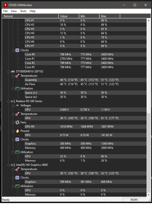

O HWMonitor registra temperaturas entre 38 ~ 60 ° C para o meu i7 4770 (antes com o coolerbox era entre 60 ~ 80 ° C), então teoricamente está refrigerando bem.

Nesses casos, uma memória com o dissipador mais baixo é indicada. Você também pode colocar a memória no outro slot.
Mas se não for possível, pode pode montar com o cooler do outro lado, desde que você mude o lado da ventoinha, de forma que o fluxo continue no sentido de jogar o ar pra trás.

@Math.Pi No meu caso eu não tenho certeza se consigo mudar o lado de rotação da ventoinha (para expulsar o ar ou sugar), visto que o suporte dela é fixo de um lado. Nesse vídeo aqui talvez você consiga entender melhor:
Aparentemente ela tá puxando o ar frio e jogando pro dissipador, mas não tenho certeza. Quando coloca a mão do lado de fora do gabinete sinto uma corrente de ar frio, e por cima (na entrada com filtro) um ar um pouco mais quente saindo.
No meu entendimento a refrigeração está ok, e apesar de ter só 1 módulo de memória instalado, estou cogitando instalar mais outro do mesmo modelo, o que inviabilizaria mudar a fan. Isso pode me causar algum problema futuramente?
Essa fan do processador é a única que tenho atualmente no meu gabinete, e as temperaturas pelo HWMonitor parecem estarem boas.
@Charles William você não tem fan na parte de atras então ele esta puxando o ar de fora, você tem alguma outra fan? na parte da frente ou em cima?
talvez se você simplesmente inverter as fans da frente que você tem(se tiver) para tirar o ar dfe dentro da cpu.
ou você pode fazer como o @Math.Pi falo e mudar a memoria de slot para ver se tem o espaço para colocar a fan do cooler na direita.
@Math.Pi esses cooler normalmente vem so para conseguir mudar o lado que você vai colocar a fan mas ela sempre vai puxar o ar de fora para jogar no dissipador do cooler.
O suporte é preso no cooler com parafusos padrão. Só soltar o suporte, virar o cooler e encaixar novamente.
Se não tiver muito o que fazer e não estiver esquentando, coloque só um cooler na parte de cima do gabinete pra direcionar o ar que sai do cooler. E deixa ele pegando ar de trás mesmo.
