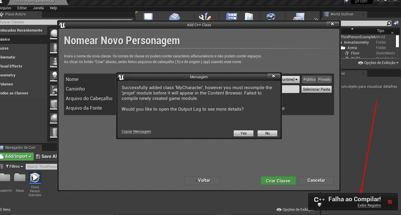

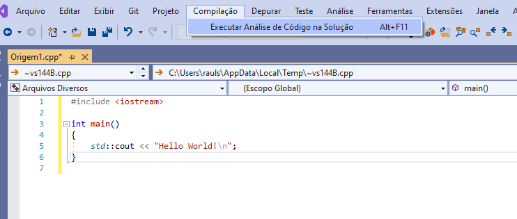

Comecei a estudar programação agora e o meu Visual Studio 2019 não compila os simples programas em C++ que eu tento rodar...
Preciso que seja o Visual Studio pois estou aprendendo a linguagem C++ para criar um projeto na Unreal Engine. Eu tentei com o Visual Studio Code e consegui rodar os códigos com a extensão compile and run. Mas a Unreal Engine não aceita o VS Code.

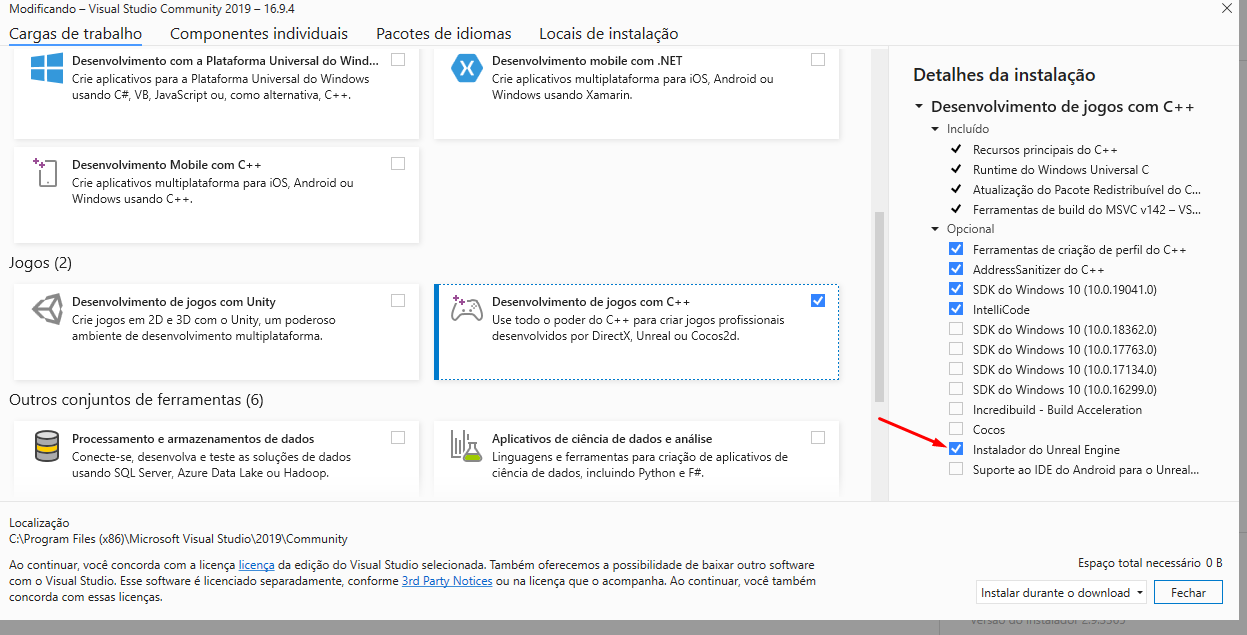

Já pesquisei muito na internet e vi de tudo mas nada deu certo. Tenho quase certeza que eu o VS tá desconfigurado...instalei as modificações e extensões necessárias pra linguagem C++ mas mesmo assim esse problema continua me impedindo...

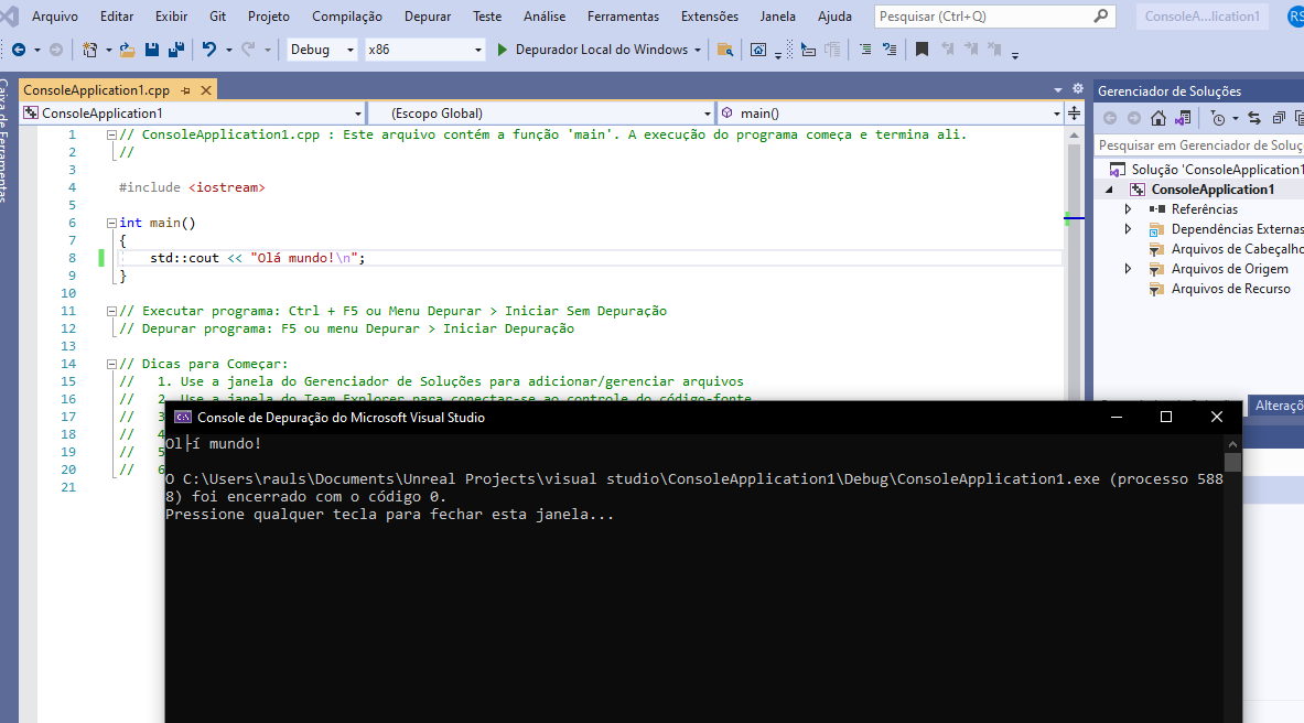

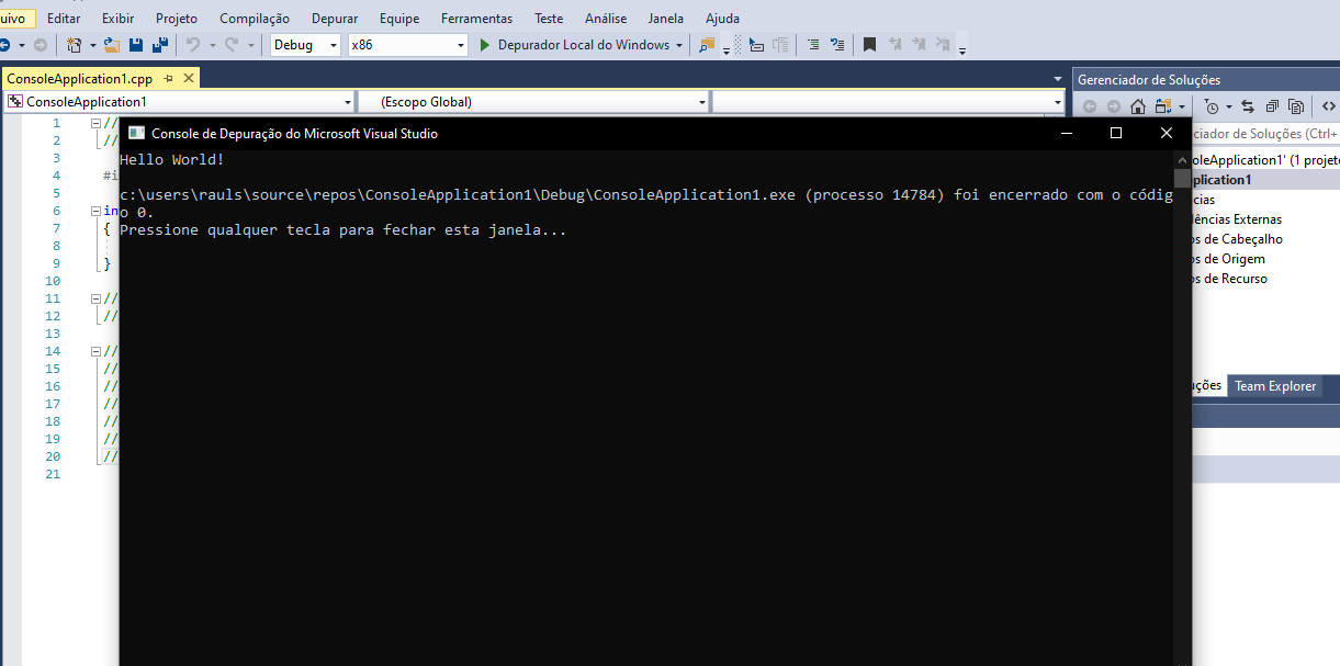

O que está tentando compilar, com o entrypoint em main() é um programa de console apenas. Configure como tal e vai funcionar.
Não crie um projeto em branco porque nesse caso tudo vai ficar por sua conta e você ainda não sabe o que é esse tudo. Escolha uma categoria.
Se quer usar um programa de teste em C++ peque qualquer um aqui no forum, ou mesmo esse que está usando, mas se ele começa em main() use CONSOLE
5 horas atrás, arfneto disse:

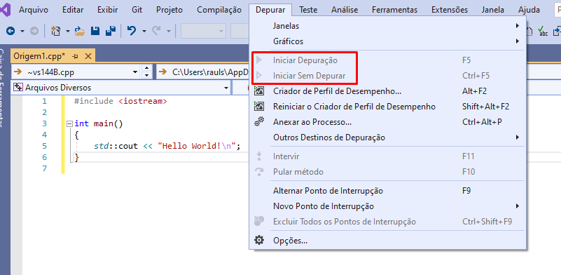

Comece devagar. Como eu disse, para compilar o programa que escreveu basta usar o visual studio e apertar control F5
Obrigado pelas respostas @arfneto
Eu tentei mas a opção se mostrava desabilitada...Mas resolvi o problema, baixei o Visual Studio 2017 e ele funciona muito bem. É até melhor pra aprender.

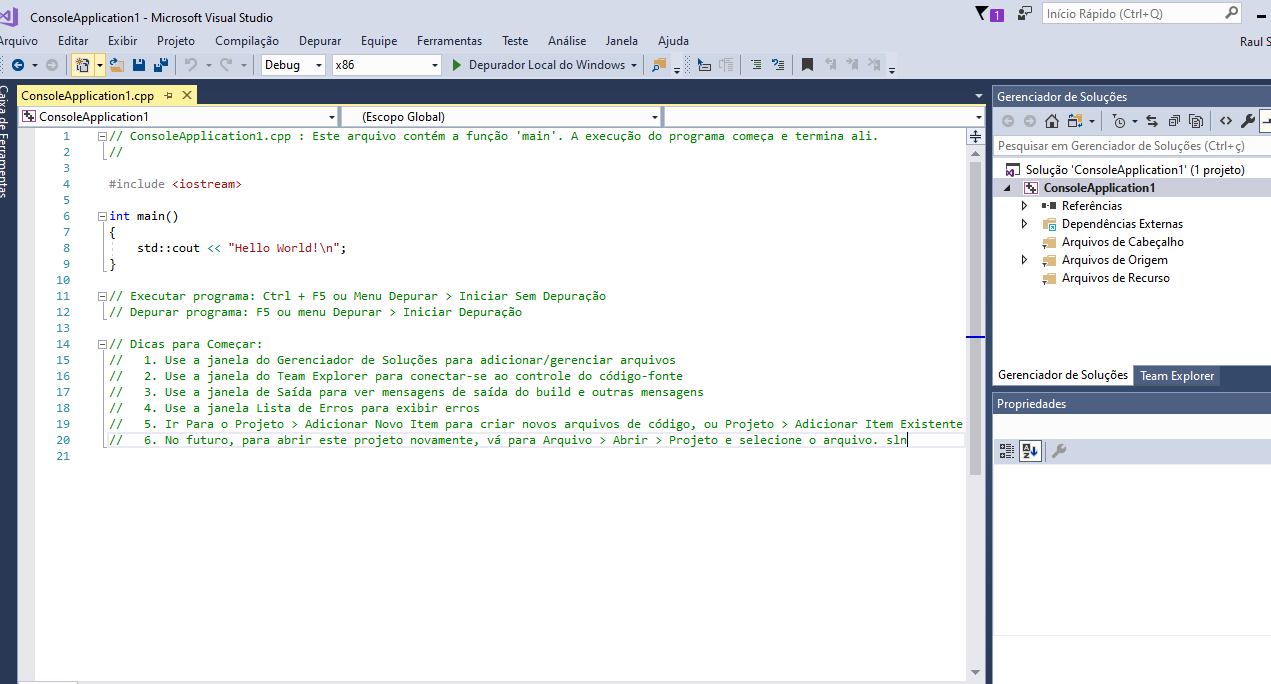

nada tem a ver com a versão. Como eu te disse, deve usar um projeto para console para um programa com entrypoint main()
image.png.faee5ce795fef8c27591cdf3b13ae7f0.png não por acaso, veja o nome de seu projeto....
3 minutos atrás, arfneto disse:

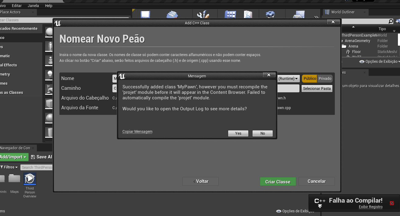

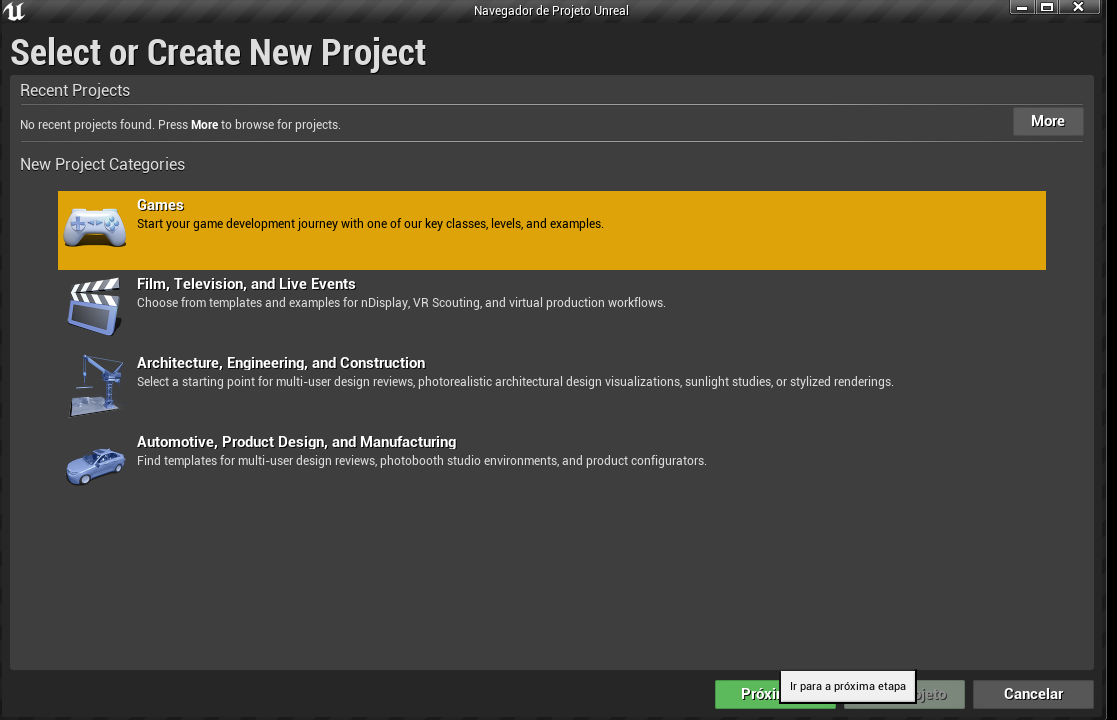

Mas eu não entendi porque o Visual Studio não consegue compilar aquelas classes do Unreal Engine, esse é o maior problema. Agora vou tentar com o 2017...

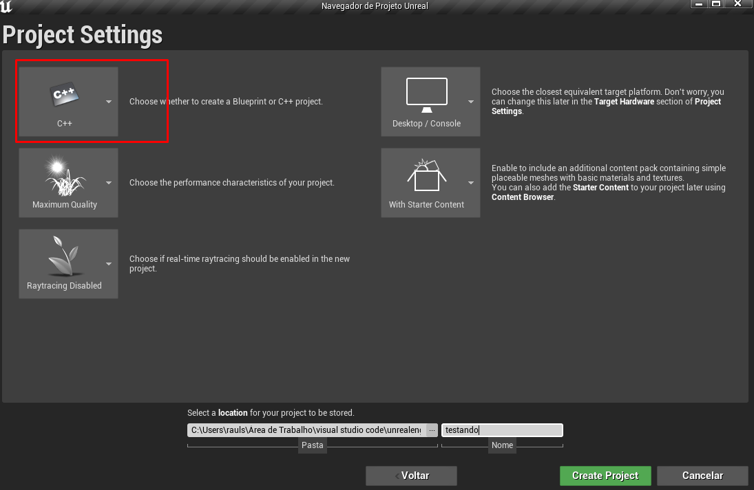

Finalmente coloquei tudo pra funcionar!
Segui o passo a passo desse vídeo, ensinando como configurar o visual studio pra unreal engine:

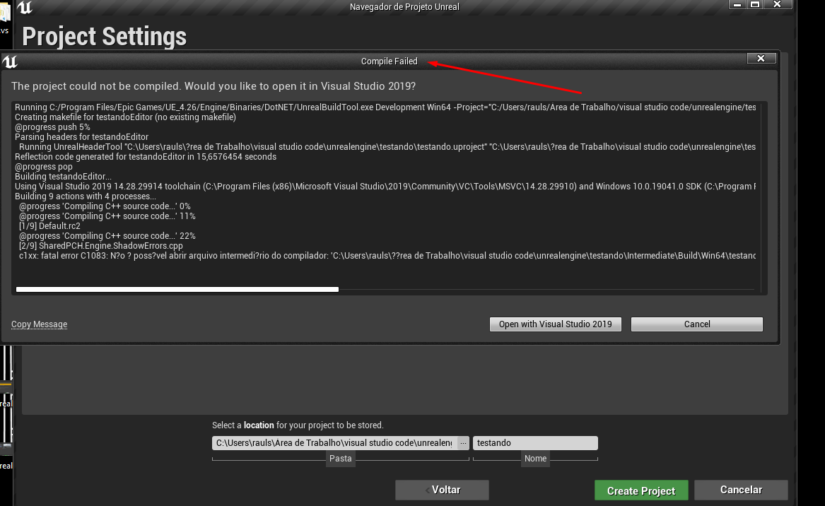

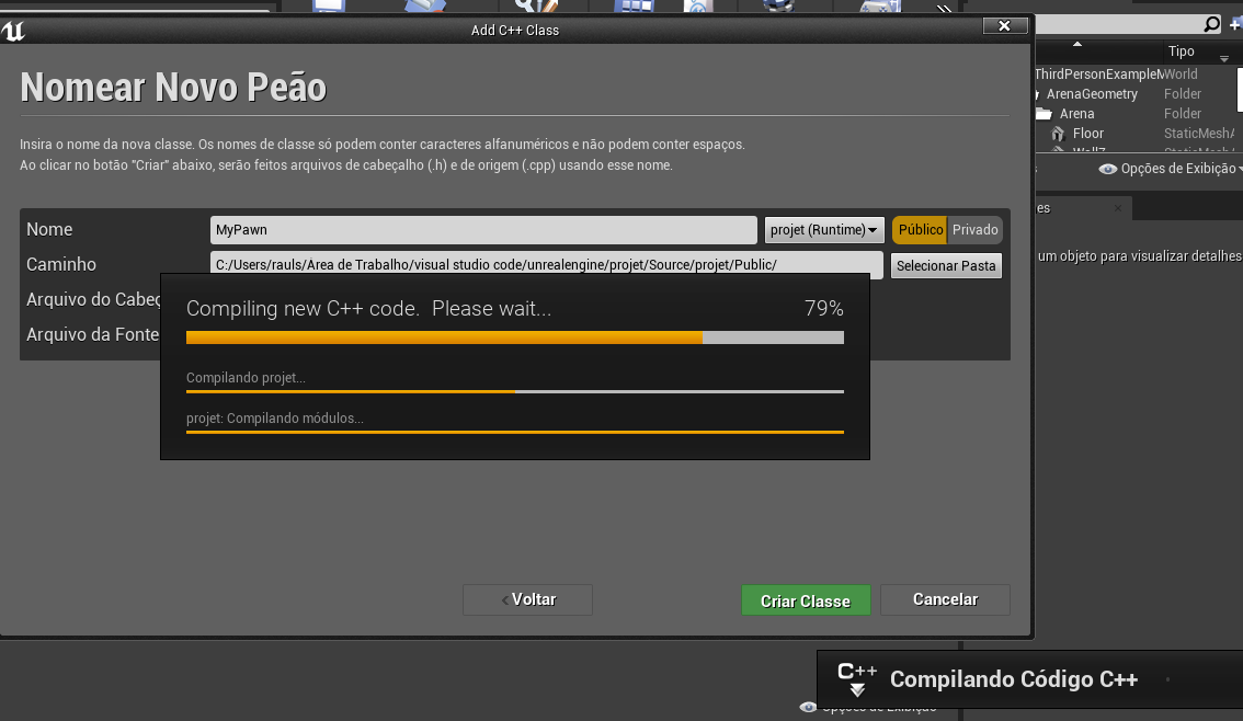

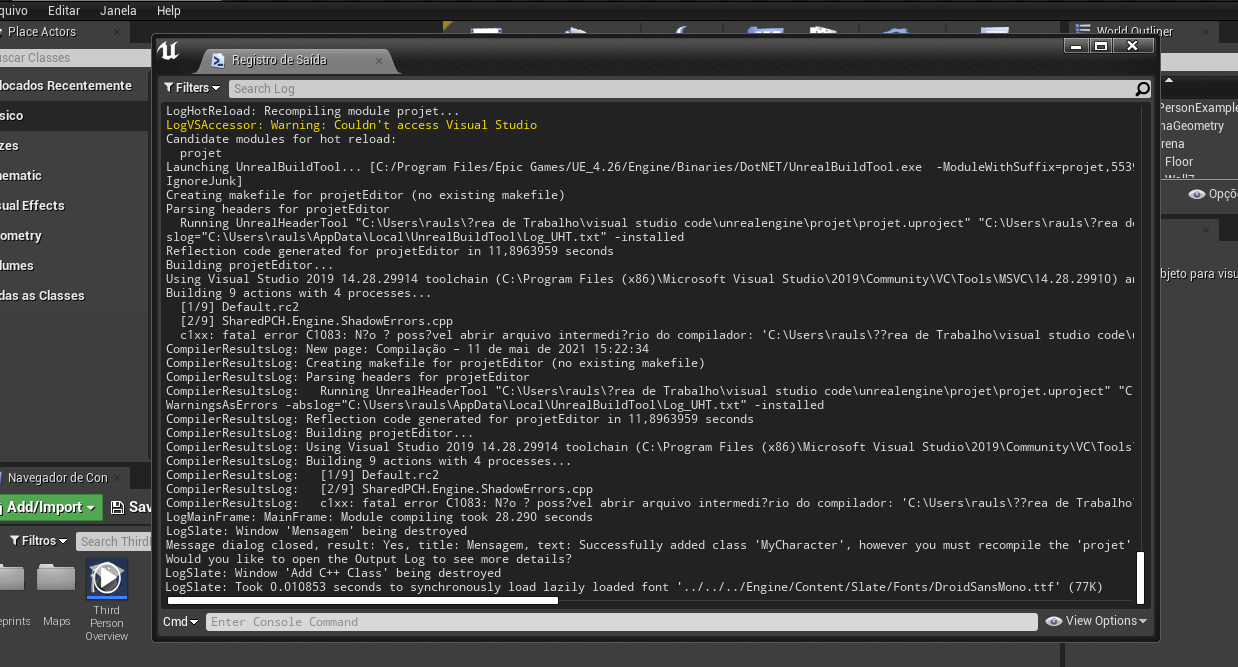

Mas continuou com o erro de compilação. Percebi que se tratava de uma incompatibilidade com o idioma.

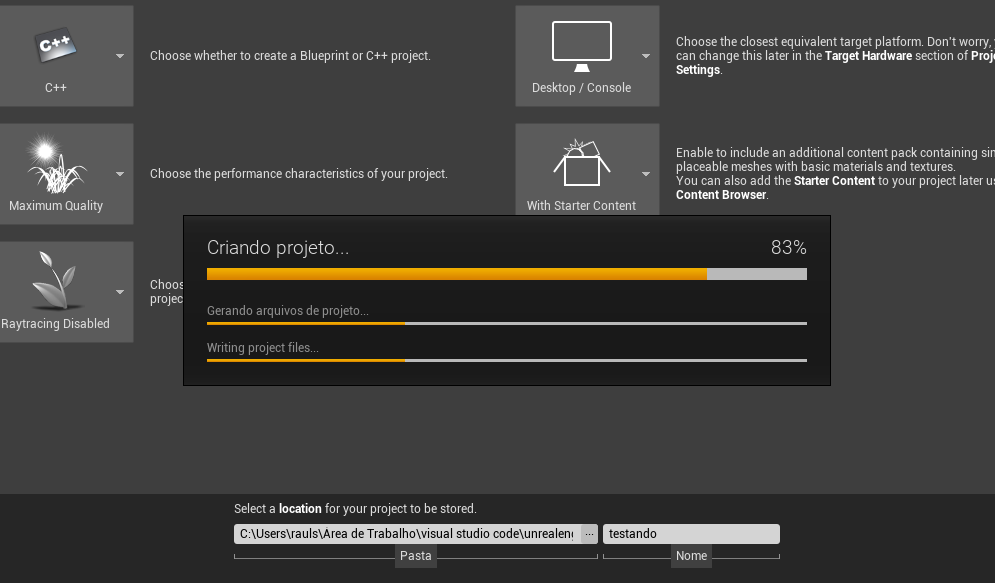

Se você analisar a print vai ver que o programa não entende o Acento em C:\Users\rauls\Área de Trabalho.
Ele mostra como C:\Users\rauls\?rea de Trabalho.

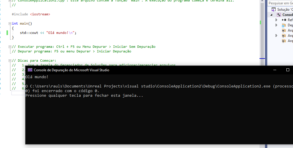

Eu mudei o destino do arquivo para C:\Users\rauls\Documents\Unreal Projects.
Funcionou. Se der algum erro no futuro eu mudo o idioma do Windows pra inglês...
Fica a solução completa para pessoas que estão com o mesmo problema.

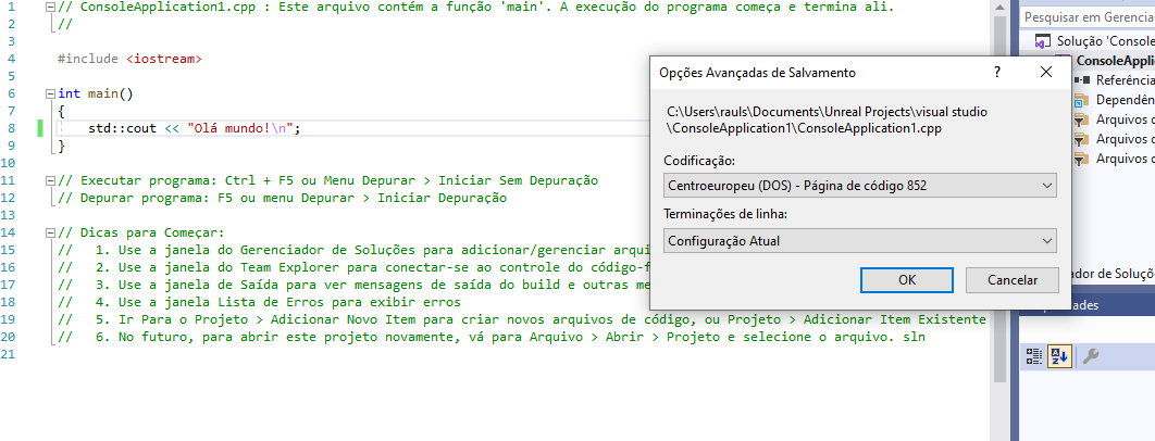

Agora parece que o Visual Studio não aceita mais os acentos. Mas se mudo a codificação ele aceita, mas não o português.
Como faço pra deixar o idioma padrão de codificação para "CentroEuropeu(DOS) 852" ????
Isso nada tem a ver com o IDE.
Evite acentos sempre. Não acrescenta nada em programas ou comentários.
No texto prefira Unicode. É o padrão.
Em C++ use locale.h e para a console se for usar use as páginas de código. Configure no sistema e nos programas sempre que mudar restaure para o que tinha antes. SeoConsoleCP() e SetConsoleOutputCP()
